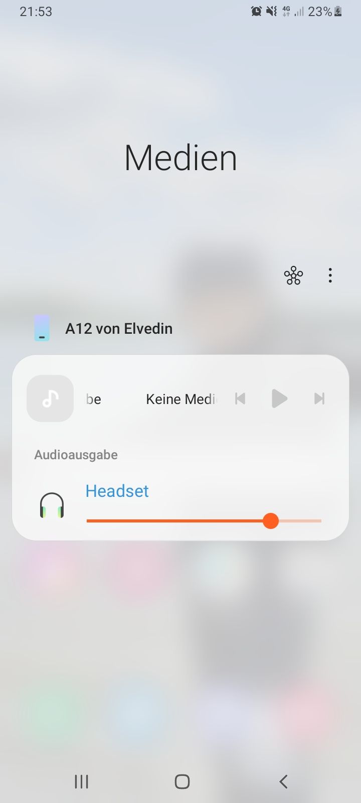

Ja wenn ich oben am diespley ziehe und auf medien drücke steht audioausgabe headset ich benutze aber keins hatte nie eins
Halte mal auf diese Meldung .
Es sollte ein Fenster aufploppen. Was kann Du dort einstellen/ abstellen?
