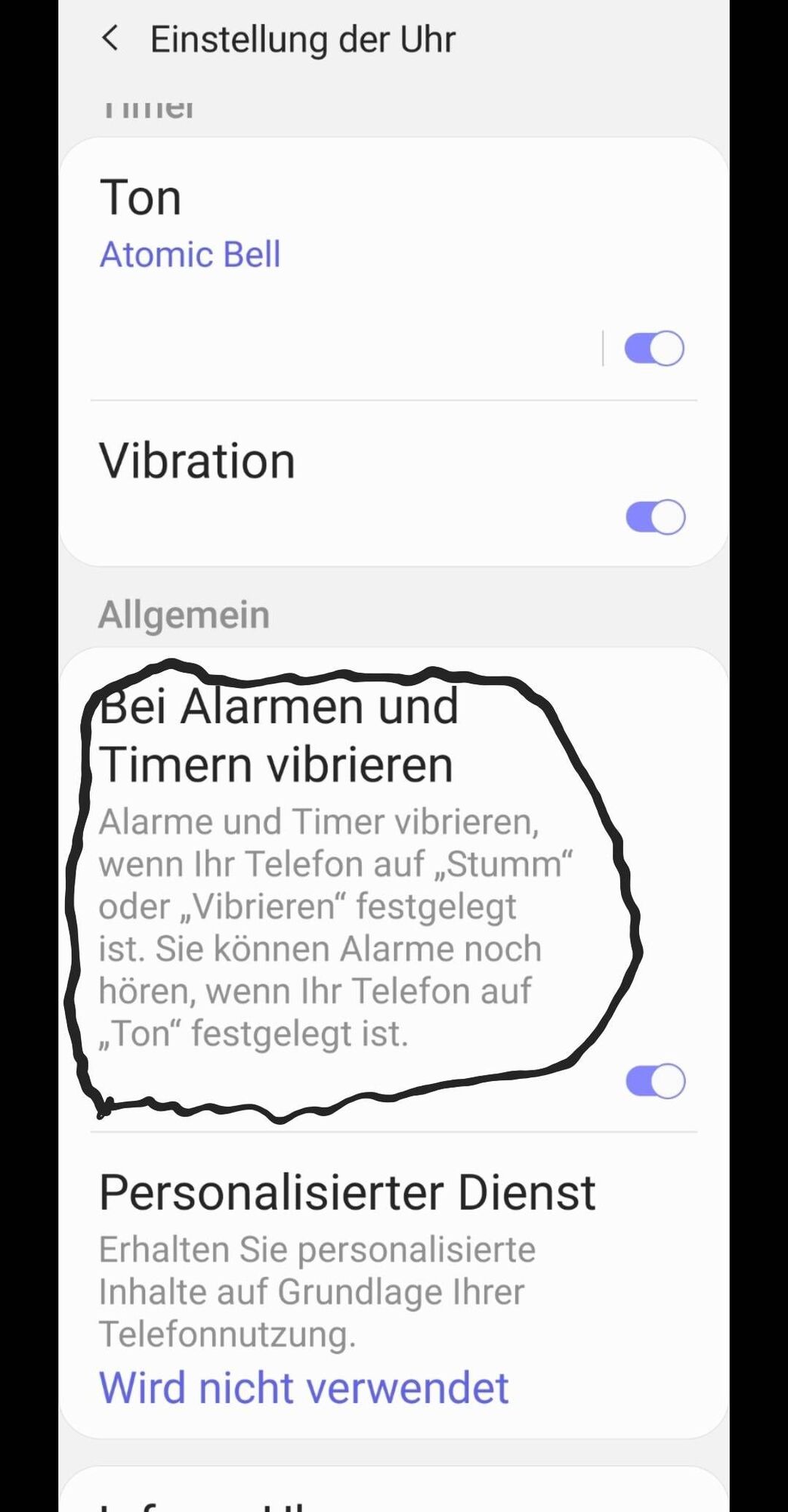

Geh einfach mal in die Einstellungen der "UHR-APP "
und schalte die im Screenshot markierte Funktion auf "AUS"
Vielen Dank. ;)
Dein Tipp war genau richtig. Ton spielt jetzt trotz Vibrations bzw. Stummmodus ab. Hab es jetzt mehrfach getestet. *1f642.png* :great:
