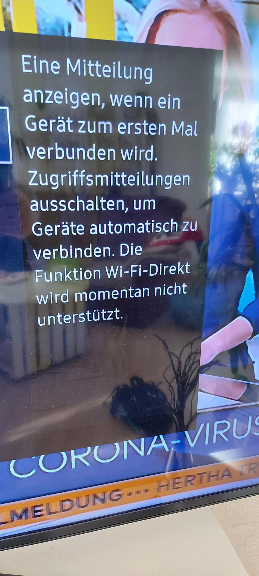

SmartThings findet den UE55KU6079 Nicht mehr,
 Das ist die Meldung die ich bekomme
Alles sehr seltsam, habe mich mit dem Handy meiner Frau verbinden können und siehe da nun funktionieren auch alle anderen Geräte
L: @Members_zbPs5YK
Dann war die Wlan Verbindung nicht korrekt.
Es klappt nur mit dem 2.4 GHz Kanal.
Hast Du mal geschaut, auf welchen Kanal Dein Handy und der Fernseher läuft?
