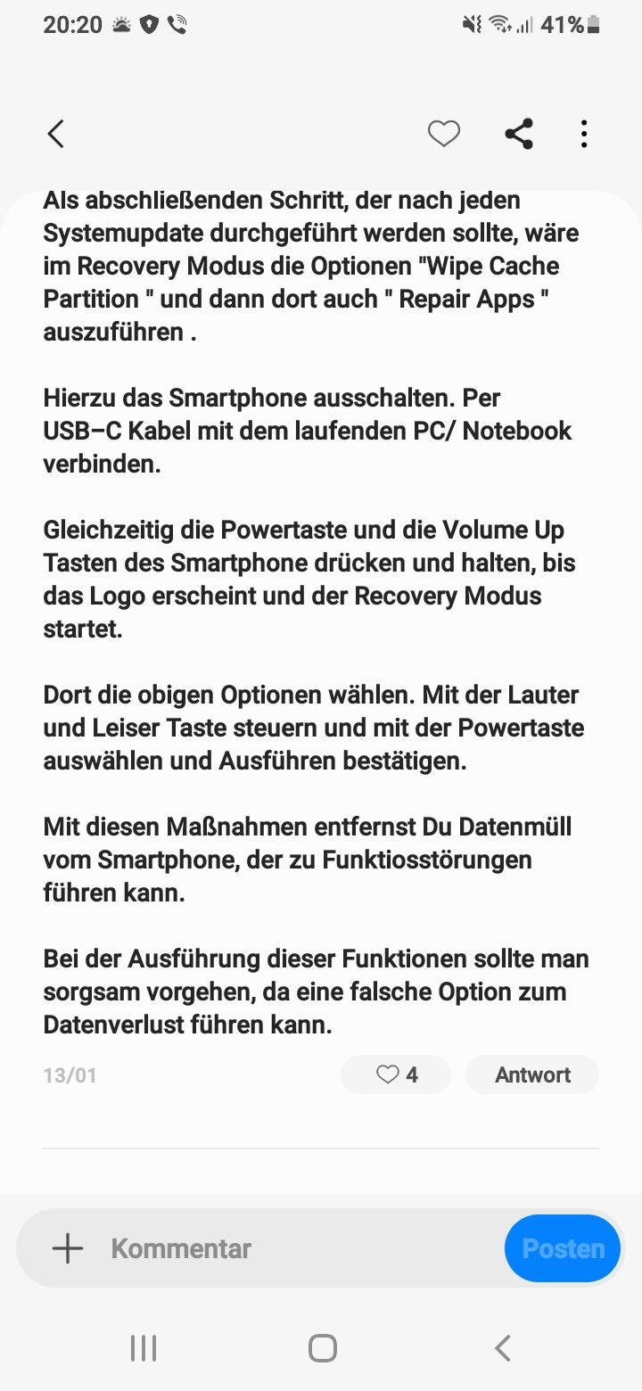

Zurücksetzen von Netzwerkeinstellungen --> Einstellungen zurücksetzen (zum Bestätigen). Nur muss danach der Router neu installiert werden. Weitere Möglichkeit: eine Wipe Cache Partition (Datenmüll-Säuberung). Anleitung siehe Bild. Gruß und schönen Abend, MarekWyd.
