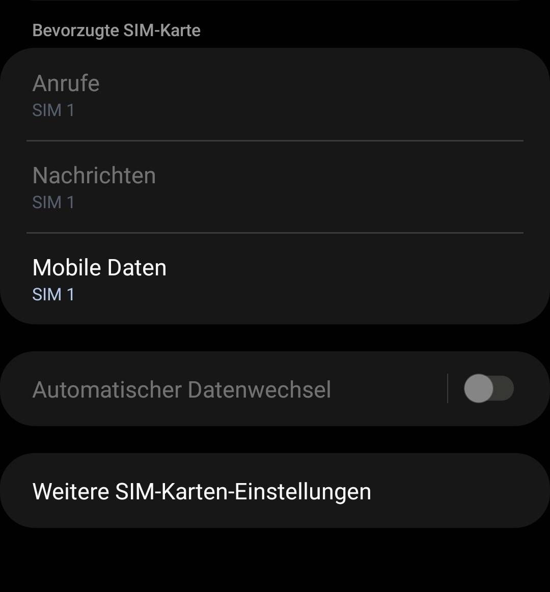

Hast du schon mal in den Einstellungen 》Verbindungen 》SIM-KARTENVERWALTUNG nachgeschaut? Da kannst du der jeweiligen SIM sagen, was die machen soll. So auch mobile Daten

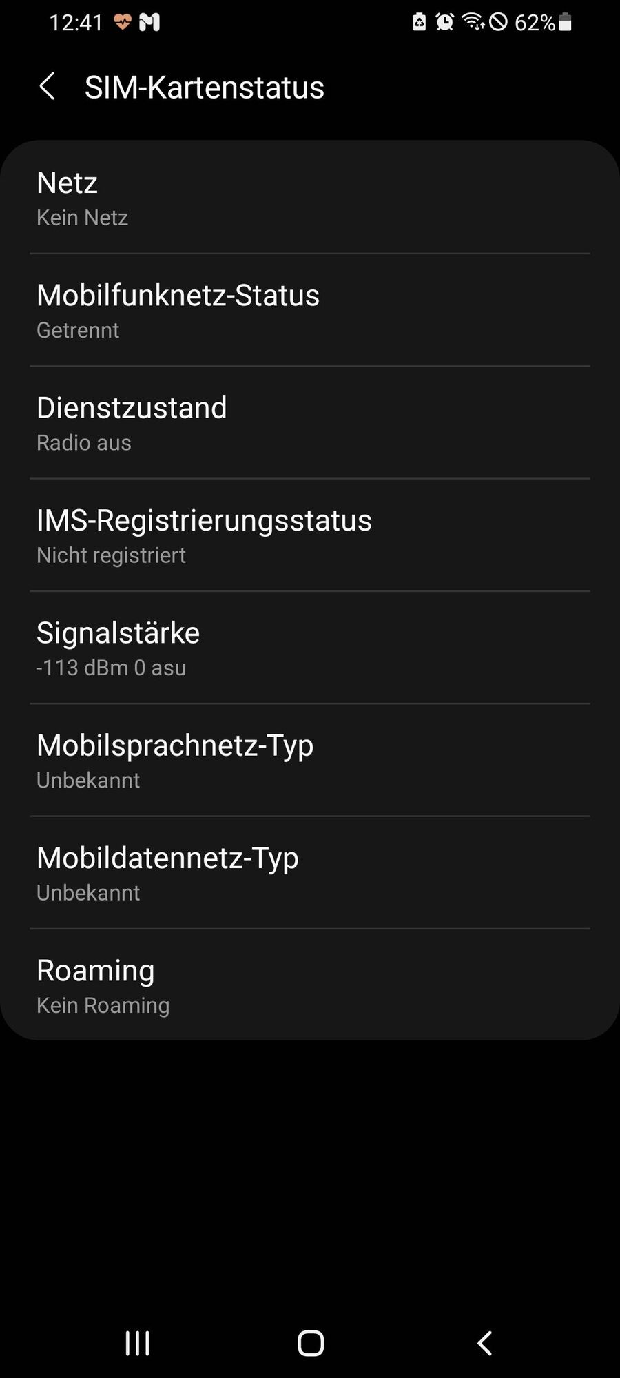

Wird deine SIM überhaupt vom A70 erkannt? Das kannst Du in den Einstellungen 》Telefon Info 》Statusinformationen 》 SIM-Kartenstatus nachsehen. Wenn ja, wäre ein Screenshot davon super.
Ja das hab ich gecheckt, alles in Ordnung mit den Einstellungen dort. Daran liegt es auch nicht

Mein Dienst ist dort auch aus, aber über diesen activity lauchener kann ich ihn nicht starten

Okay ganz blöd. Radio aus bedeutet entweder das Modem vom Gerät ist deaktiviert (was über diesen Activity Launcher trick hätte wieder funktionieren sollen) oder das Gerät kann keine Verbindung zum Modem herstellen. Ich würde jetzt noch folgendes probieren:
- Falls es ein Dual SIM Handy ist, den SIM in die zweite Slot setzen. Wenn Radio immer noch "aus" sein sollte, dann nochmal den Trick mit Activity Launcher versuchen
- Einen anderen SIM probieren
- Alle Daten sichern und das Handy auf Werkeinstellungen zurücksetzen
Wenn nichts hilft, ist die letzte Option das Gerät reparieren zu lassen
