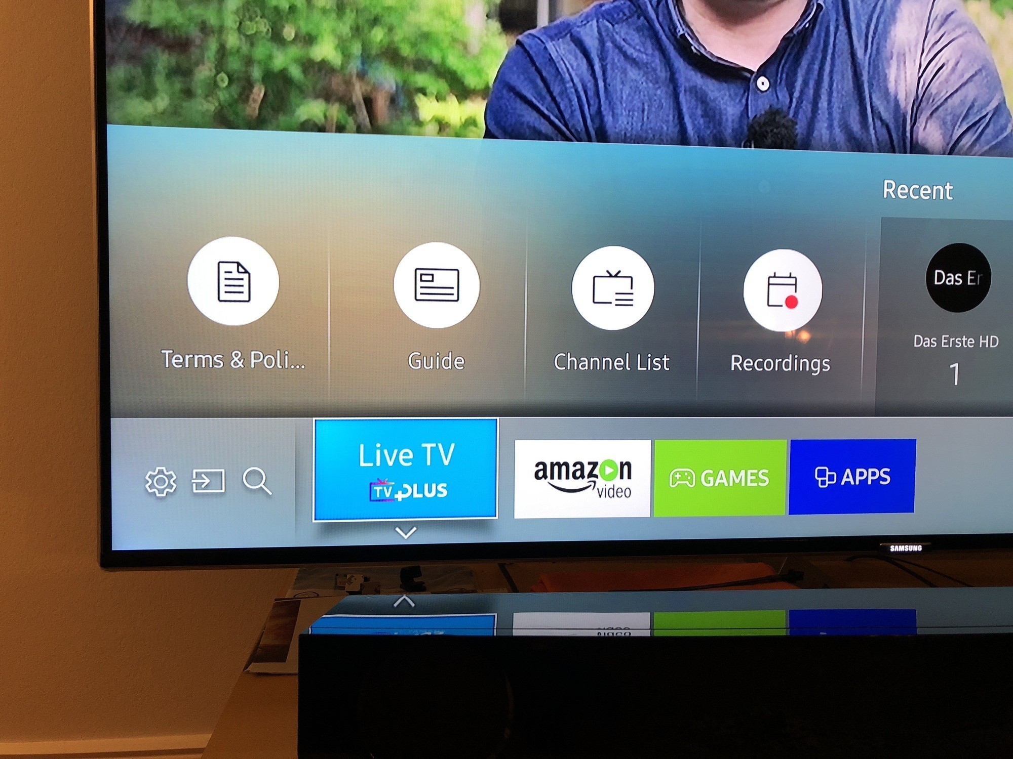

Bei meinem UE55KS8090 wird auf dem Home Screen immer die Kachel für die Geschäftsbedingungen angezeigt ebenso wie Empfehlungen. Erst tauchte nur eine Empfehlung auf. Inzwischen sind es zwei. Damit ist der sichtbare Platz zur Hälfte mit Zeug gefüllt, das ich gar nicht will.
Interessenbasierte Werbung habe ich nicht angewählt, weshalb ich gar nicht verstehe, was diese „Empfehlungen“ sollen.
Und normalerweise sollte es doch ausreichen, die Geschäftsbedingungen einmal zu akzeptieren. Dann muss das doch nicht mehr auf dem Home Screen stehen bleiben...
Wie kriege ich das alles weg, dass ich endlich wieder meine gespeicherten Sender sofort sehe?

besteht das Problem noch immer? Falls ja: Bitte zeige mir mal ein Foto davon.
Ja. Das Problem besteht immer noch. Siehe Foto. (Englisch) Die Terms sind und bleiben da.

Ich habe bereits (wieder) alle TV+ Sender entfernt. Damit verschwinden die Empfehlungen.
Es gibt aber keine "TV PLUS" Kachel. Wo sollte ich die finden?

FabianD schrieb:du navigierst einfach auf der Smart Hub-Leiste zu dem Symbol “Live TV TV Plus“ und drückst dann auf dem Steuerkreuz der Fernbedienung nach unten. Nun kannst du “Entfernen“ auswählen.
Damit blende ich die Live TV Kachel aus, die ich eigentlich ganz gerne behalten würde, um schnell wieder auf das normale Fernsehprogramm zu schalten.
Ich habe es ausprobiert, aber es ändert nichts an den Geschäftsbedingungen, die immer noch überall auftauchen.
Und überhaupt „verliere“ ich damit meine gespeicherten Lieblingskanäle und die Liste der letzten Kanäle. Da ist Fernsehen ja nicht mehr sonderlich komfortabel...
