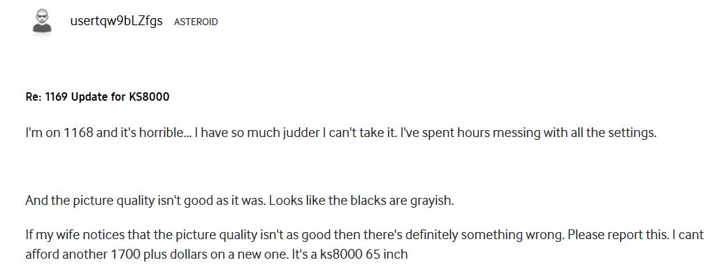

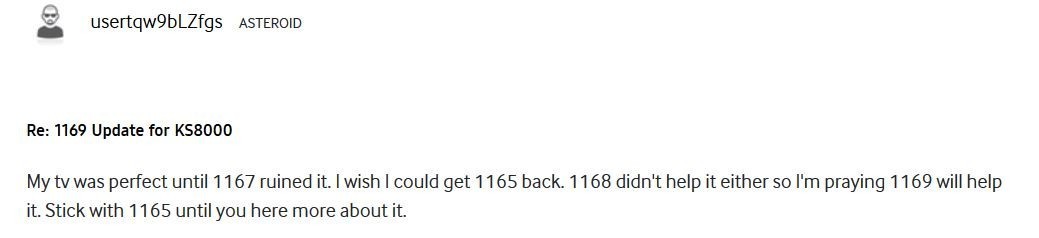

Die Probleme mit der neuen FW ist Samsung nicht nur bei den Kunden in Europa bekannt.
