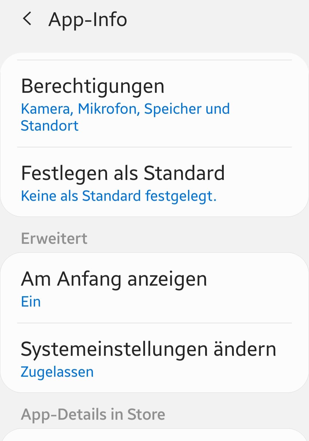

Halte mal auf die Kamera App bis App Info erscheint.
Tippe auf App Info.
Neues Fenster, jetzt schau mal ziemlich weit unten dort, ist " Am Anfang anzeigen " auf AN?
Hier könnte es sein, das diese Einstellung bei Dir auf Aus steht.
Wenn Du jetzt schon mal dort bist, gehe in den Speicher und lösche komplett Daten dann.
Handy Neustart und lasse Deine Kamera erneut starten.
Was passiert jetzt?

Also zugelassen sind Kamera, Mikrofon und Speicher ‍*2642.png*

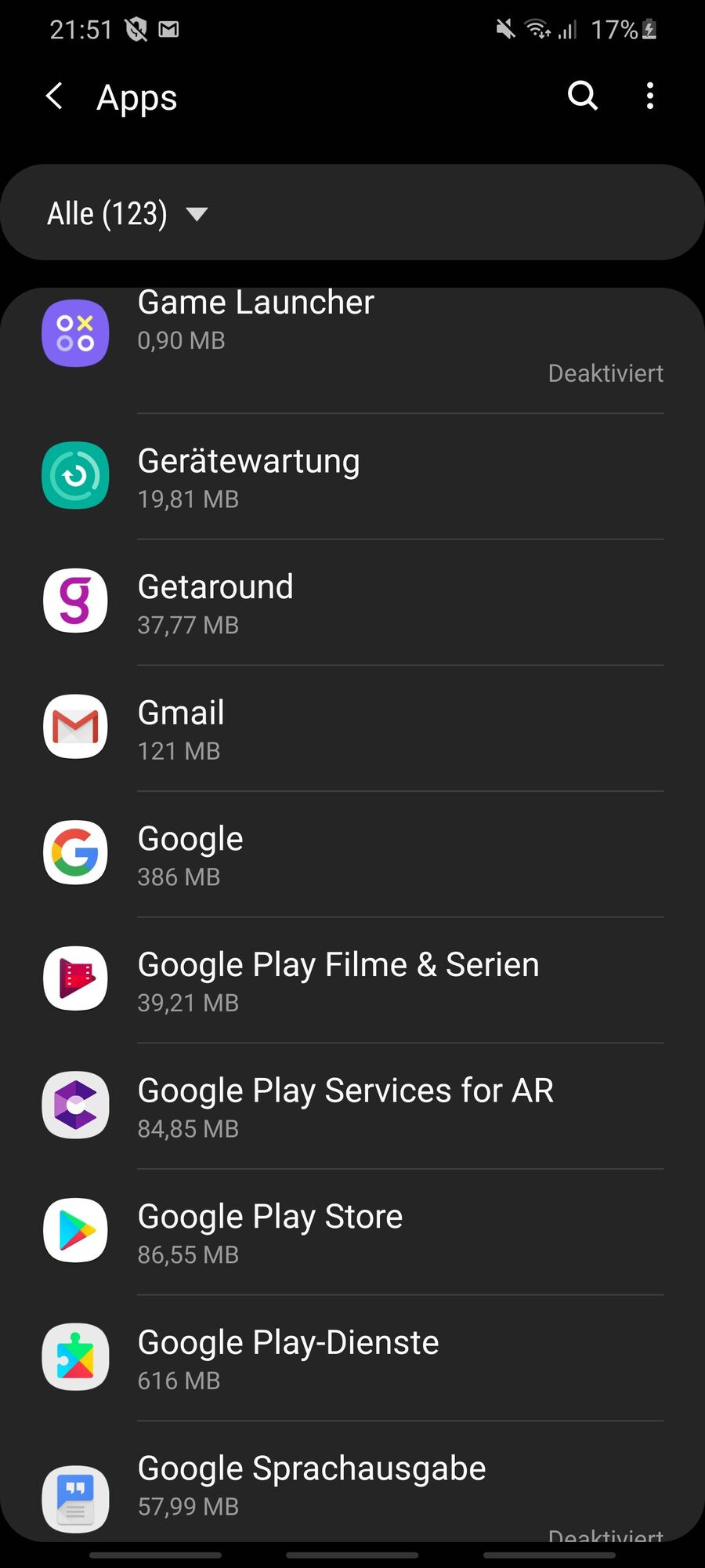

Glaube habe den Fehler gefunden, in Apps gibt es Chrome und Google, Google war deaktiviert. Komme jetzt wieder rein,aber was hat die App mit Samsungs Kamera zu tun?

Würde mich ja echt interessieren, ob es tatsächlich jetzt daran lag. Google war ja deaktiviert, habe es eben mal getestet, hier wäre alles normal.
