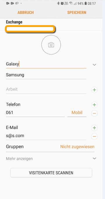

Danke für den Feedback. Aus meiner Sicht ist alles korrekt eingestellt. Trotzdem werden die Kontakte vom Samsung nicht nach Exchange synchronisiert.
Hier ein Beispiel eines auf dem Samsung erfassten Kontakts:
Liebe Grüsse
Thomas
Setze hier:
@MarinaM schrieb: In der Kontakte-App kannst du über die 3 Punkte "Verwalten von Kontakten" auch den Standardspeicherort einstellen.
... mal bitte den Speicherort auf "Telefon". Starte dann dein Samsung Galaxy S9 neu und stelle anschließend den Speicherort wieder auf "Exchange".
Habe ich gemacht. Funktioniert immer noch nicht. Kalender funktioniert nach wie vor beidseitig, Kontakte von Exchange nach Samsung ebenfalls, nur umgekehrt leider nicht. Irgendwelche weitere Ideen?
