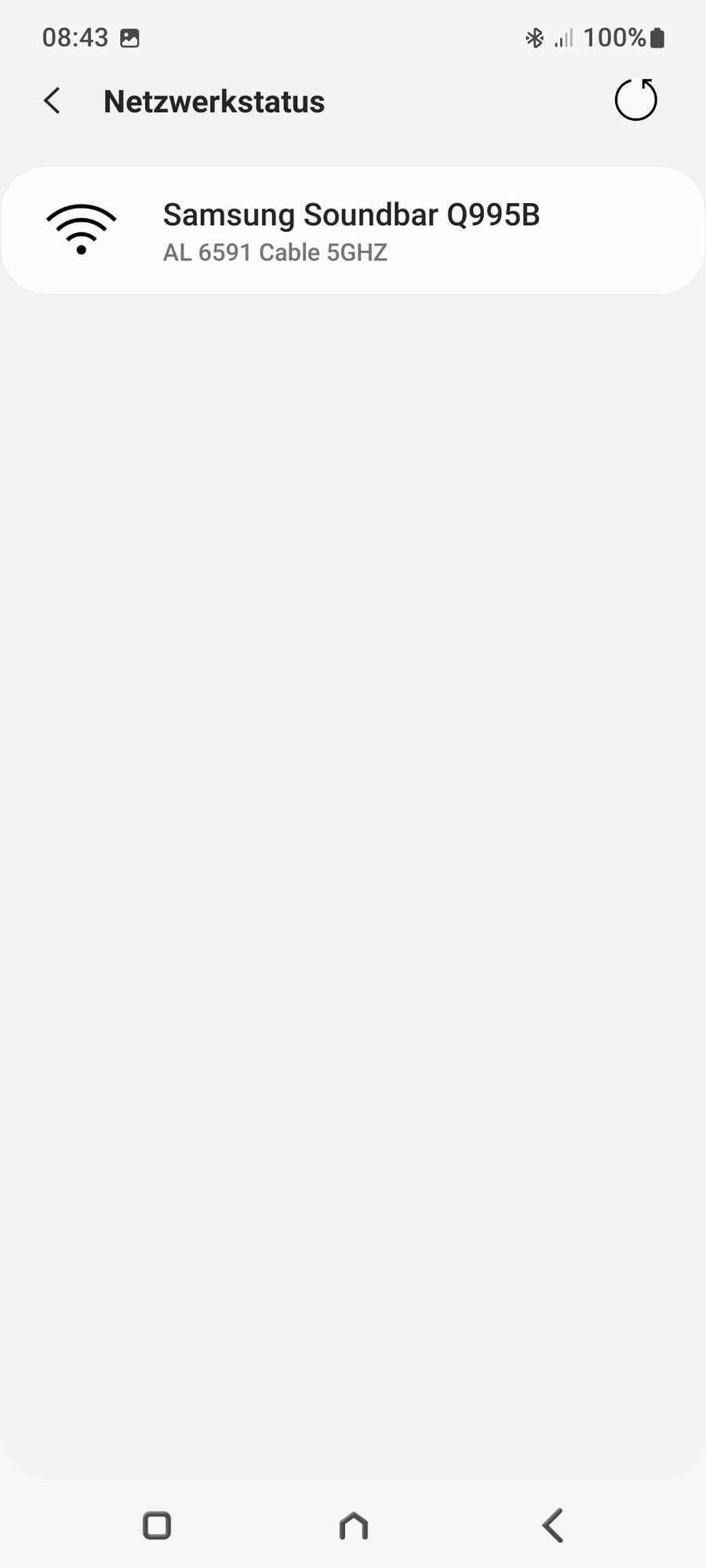

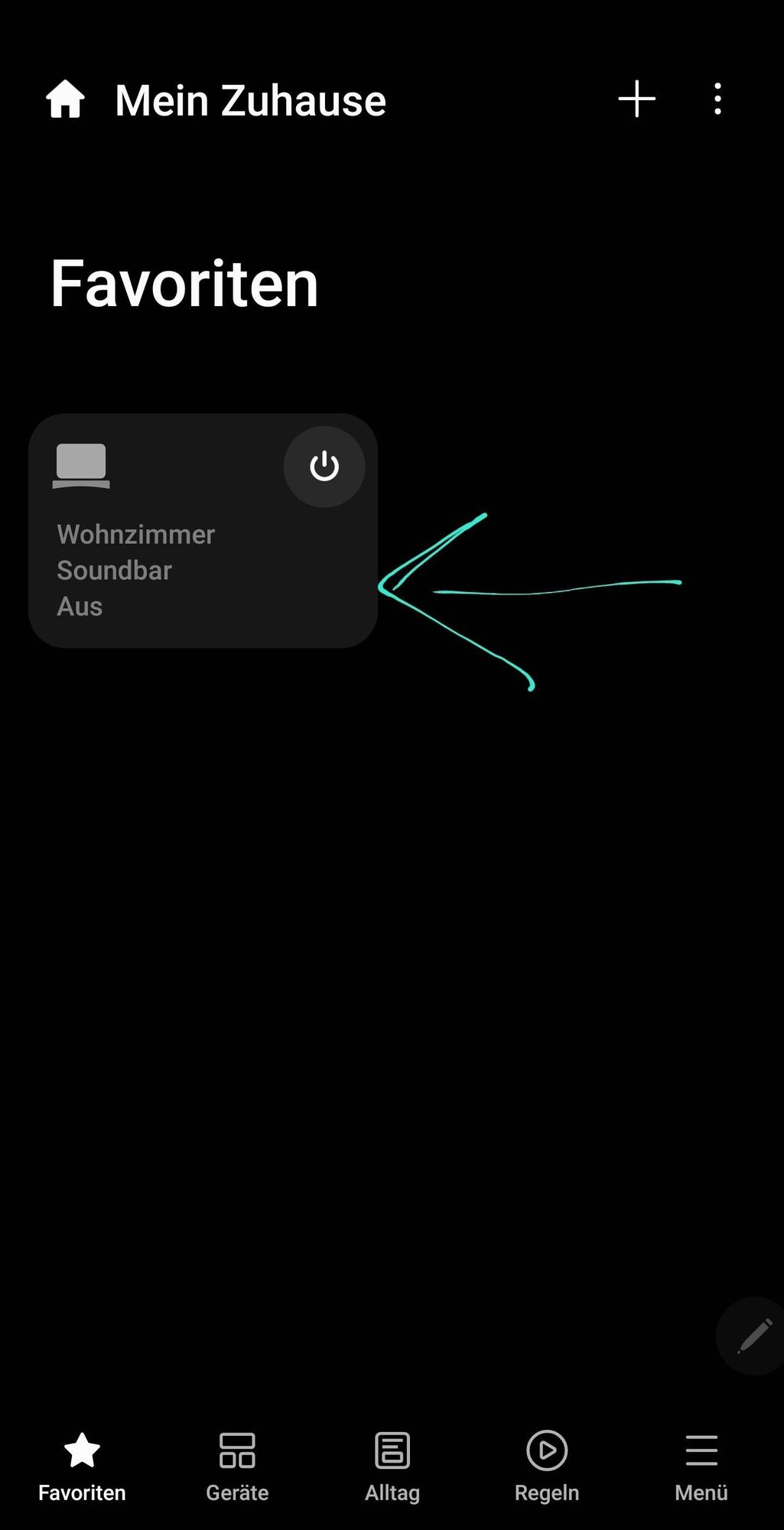

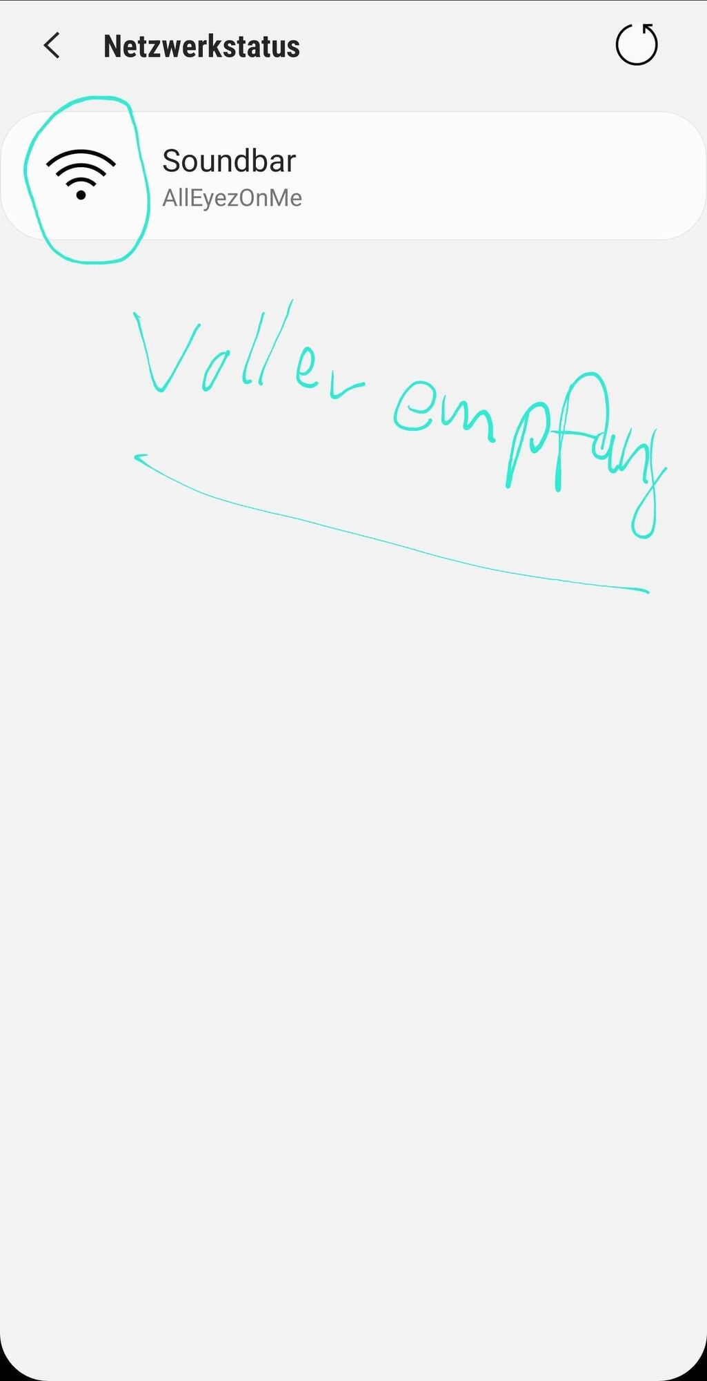

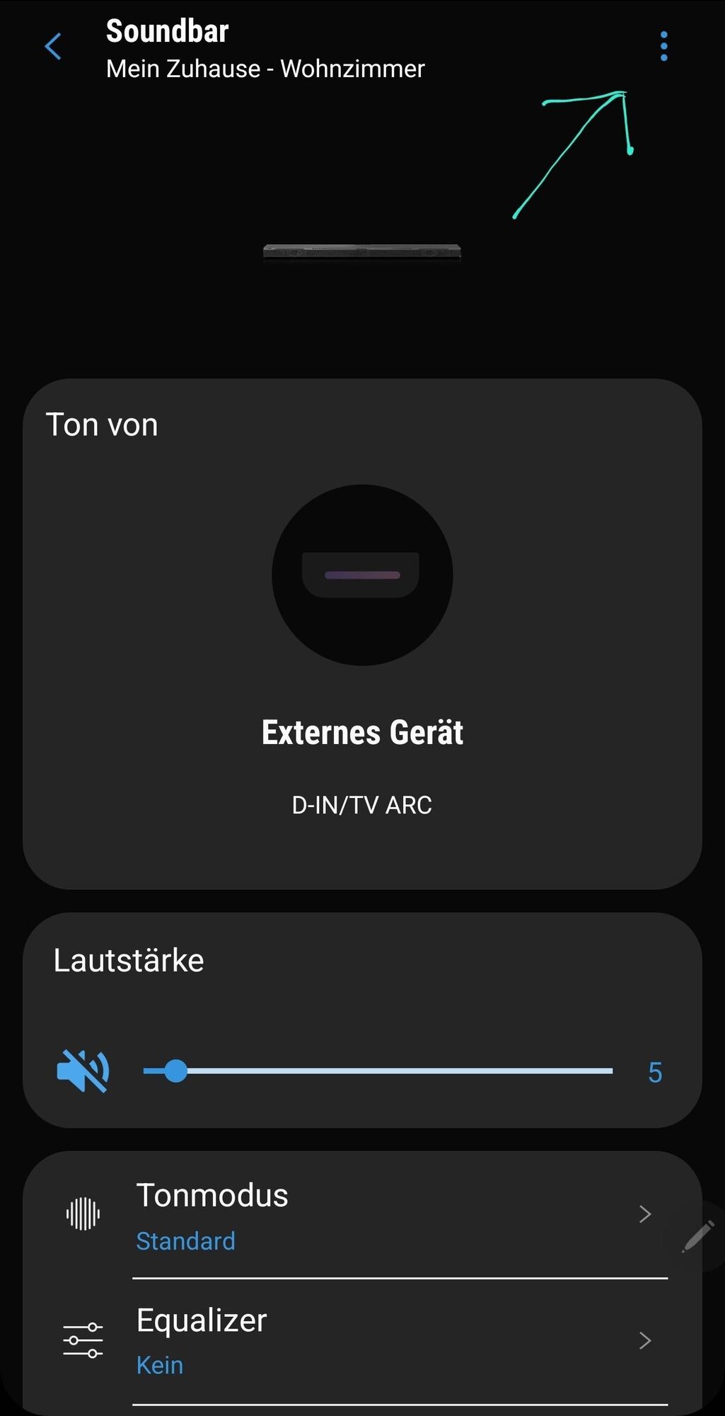

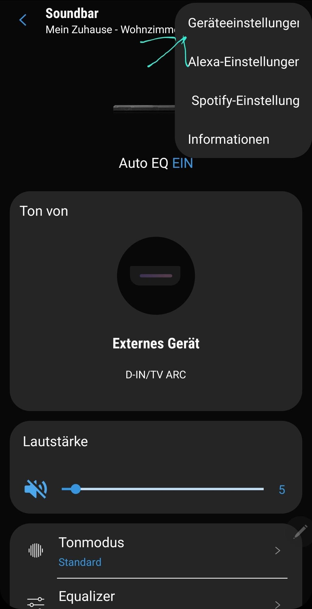

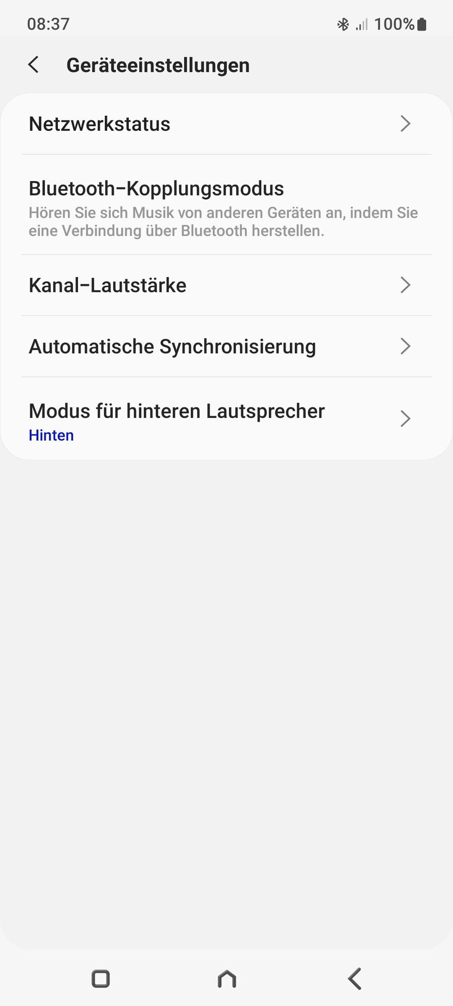

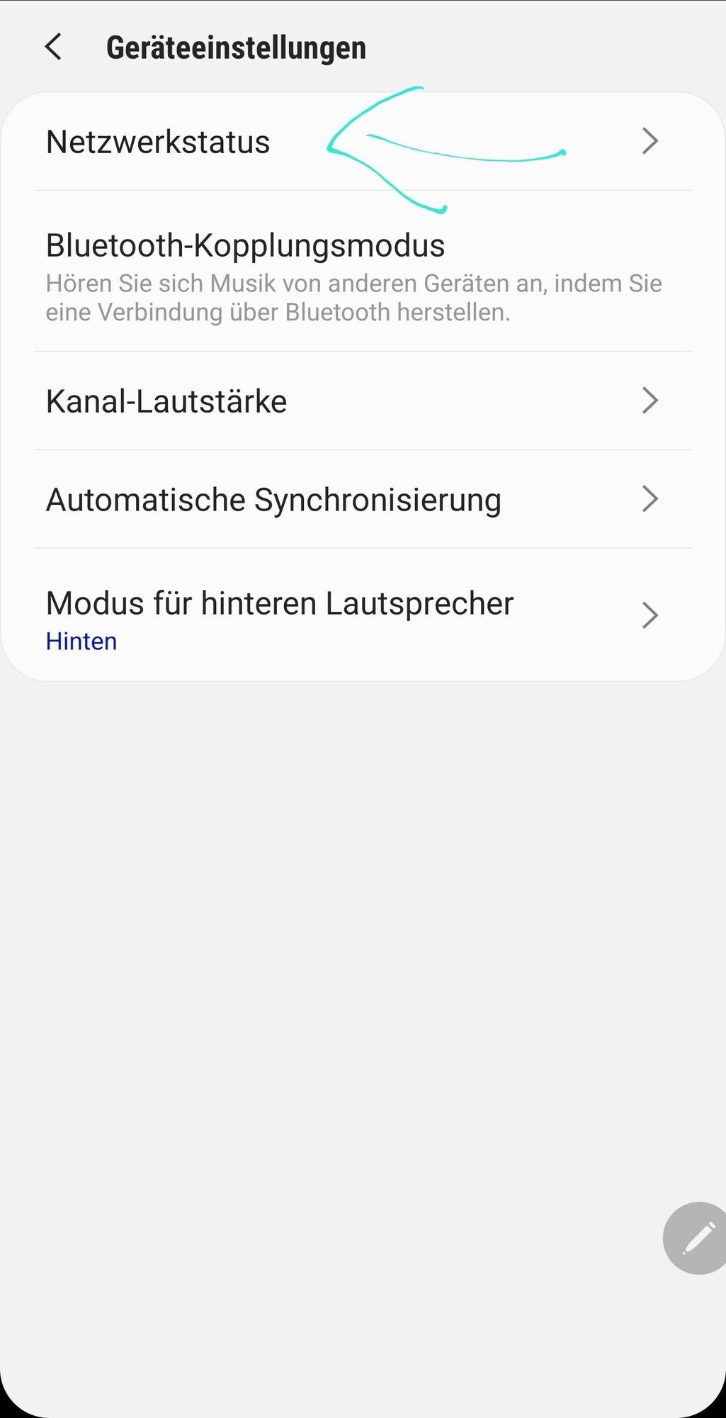

Was sagt denn deine Soundbar wenn du in das Netzwerk gehst der smartthings app gehst. Ein Foto wäre nicht schlecht :D
Mache ich gern, kein Problem, ich habe nur nicht genau verstanden welches Bild ich jetzt genau machen soll, Soundbar Display? SmartThings App? Wenn ja welche genau? Wenn Du es mir detaillierter schreibst, kann ich es machen, oder Du zeigst mir anhand eines Bildes von Dir was ich abfotografieren soll *1f642.png*
Ich habe ein Bild mit angehangen, siehst du das?

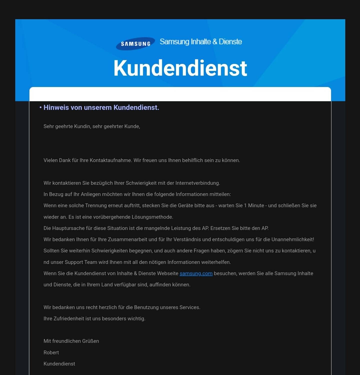

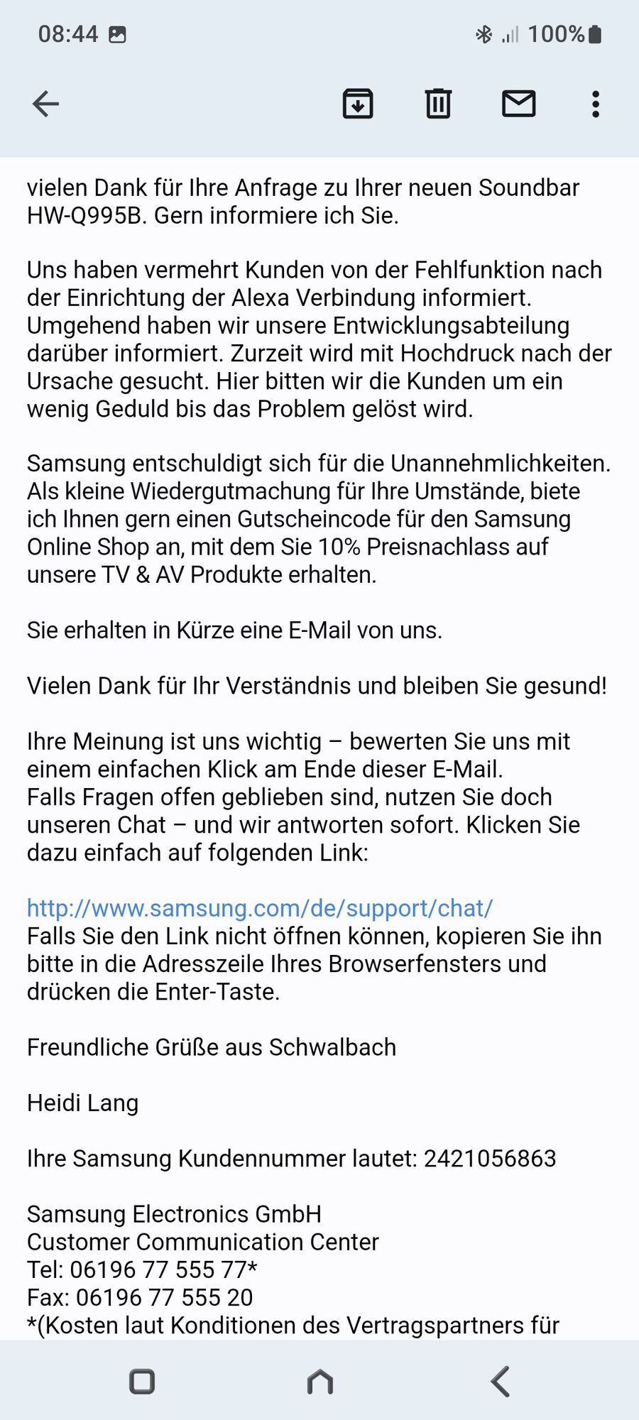

Ach und ich vergaß zu schreiben das der Samsung Kundendienst auch geantwortet hatte mit der Aussage es würde am Router bzw wlan liegen.
Da ich gerade auf der Arbeit bin, kann ich Dir die Signalstärke nicht zeigen, aber mein Fritz Router sitzt einen halben Meter von der Soundbar weg und ich habe 540 mbit Leistung, von daher ist Dampf im Kessel *1f642.png* Vor meinem Lösungsansatz hatte ich noch eine Anfrage an Samsung abgesetzt, die Antowrt habe ich auch mal eingebunden. Grüsse
