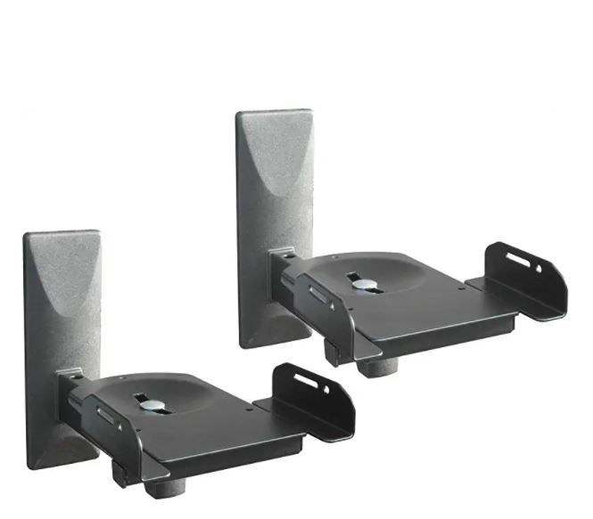

diese Lautsprecher haben auf der Rückseite lediglich eine Möglichkeit der Verschraubung für eine Wandhalterung gegenüber dem TV. Von Samsung wird diesbezüglich einer Wandhalterung nichts angeboten.
Können Sie mir eine Empfehlung für eine solche Wandhaltung geben. Im ganzen Internet finde ich nichts, was eine entsprechende Kombination (Halterung und Box) möglich macht.
Samsung schreibt in der Bedienungsanleitung lediglich, "Wandhalterungen werden von Samsung nicht verkauft".
Oder bleibt als einzige Möglichkeit nur ein Standfuss? Ich hoffe doch nicht.

Sie können vielleicht auch eine Wandhalterung von einer anderen Marke benutzen, oder?
Hallo, ich habe leider genau dasselbe Problem.
Die M8 Verschraubung auf der Rückseite ist leider keine "Standard-M8" die man im Baumarkt kaufen könnte. Hier ist wohl ein Spezialgewinde benutzt worden.
Solange ich weiß genau welches kann ich leider auch noch nicht mal eine Eigenlösung basteln.
Standfuss ist bei mir keine option.
Ideen?

Solche hätte ich mal auf die schnelle gefunden , kommt sowas nicht in Frage ?

Die Lösung sind diese Schrauben :
1/4 Zoll - 20 x 3/4 Zoll Länge 19,05 mm Sechskantschraube UNC verzinkt

Da ich genau das selbe Problem habe, wie andere hier, hab ich mich auch mit diesen und ähnlichen Wandhalterungen beschäftigt. Mit dem Ergebnis, dass sie nicht passen, weil sie alle verstellbar von 135 - 270 bzw. 280mm (je nach Modell und Hersteller) sind. Die Rear-Boxen von Samsung sind aber leider kleiner, nämlich nur 120mm in der Breite.
Habe die gleiche Anlage und habe für 15€ die Vogels VLB 500 gekauft. Passt absolut super und Schrauben liegen bei. Auch Dübel und Wandschrauben. Klare Kaufempfehlung.
