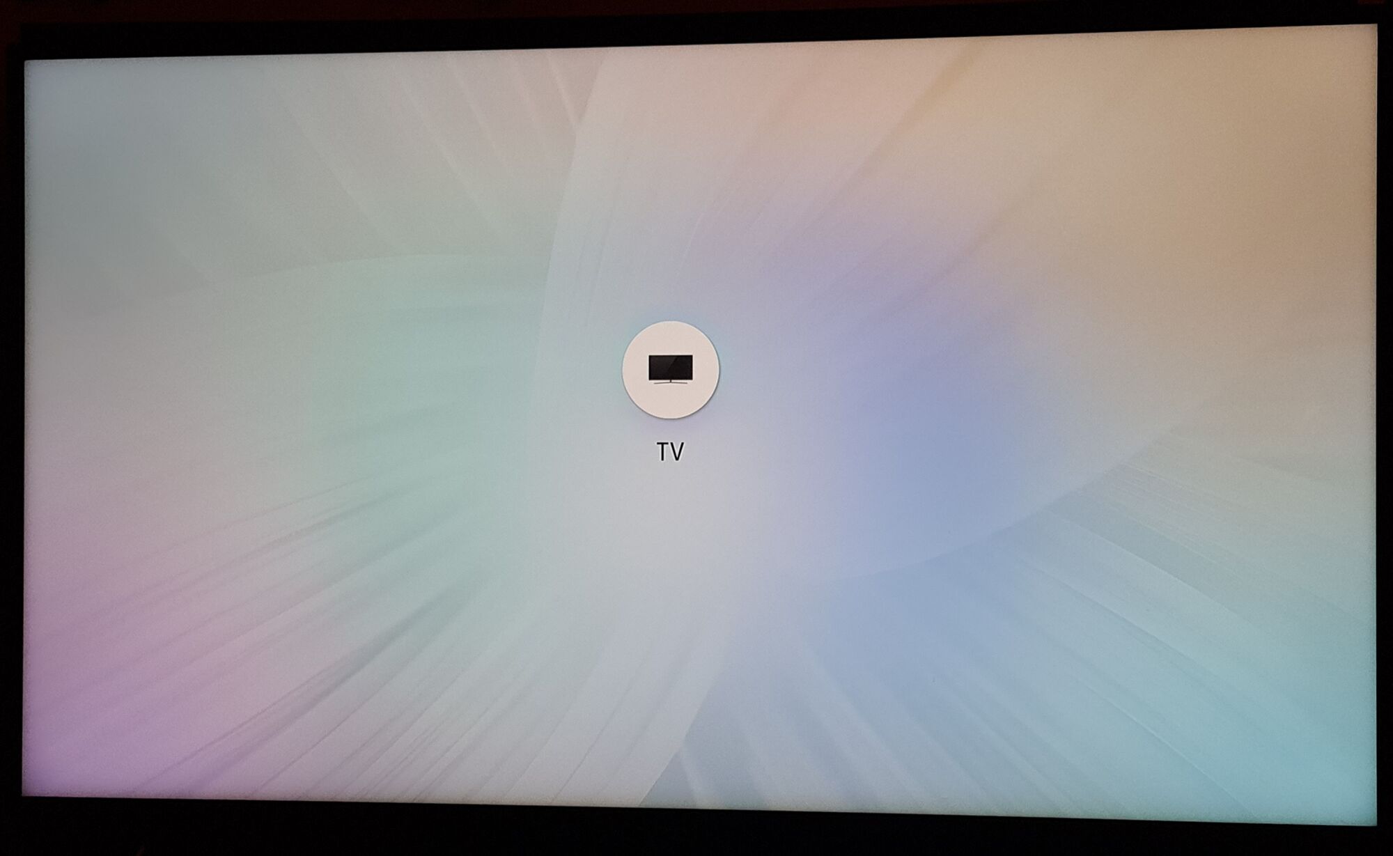

Habe exakt das gleiche Problem. Wechsel der Quellen (Source) z.B. HDMI 1 (XBox, Apple TV, etc.) auf TV führt dazu, dass der Ton zwar ausgegeben wird, aber das Bild bleibt beim Samsung Standardbildschirm „TV“ und es wird kein TV übertragen. Extrem ärgerlich, weil das Bild nur durch ausschalten des TVs wieder angezeigt wird.

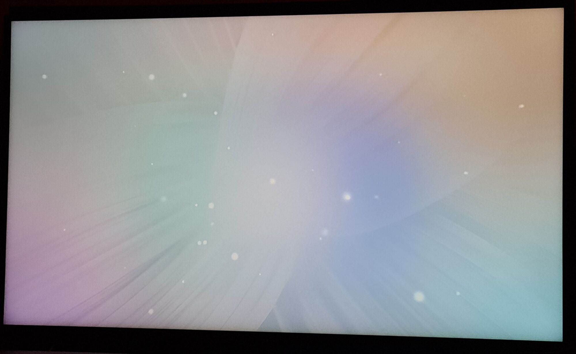

Ich habe das gleiche Problem. Ich habe QE43Q60RAT und HW-Q800T Soundbar. Beim Wechsel von einer Anwendung (YouTube, Netflix usw.) zu HDMI werden nur das Bild und kein Ton angezeigt.
Nur Audio
Nur Audio

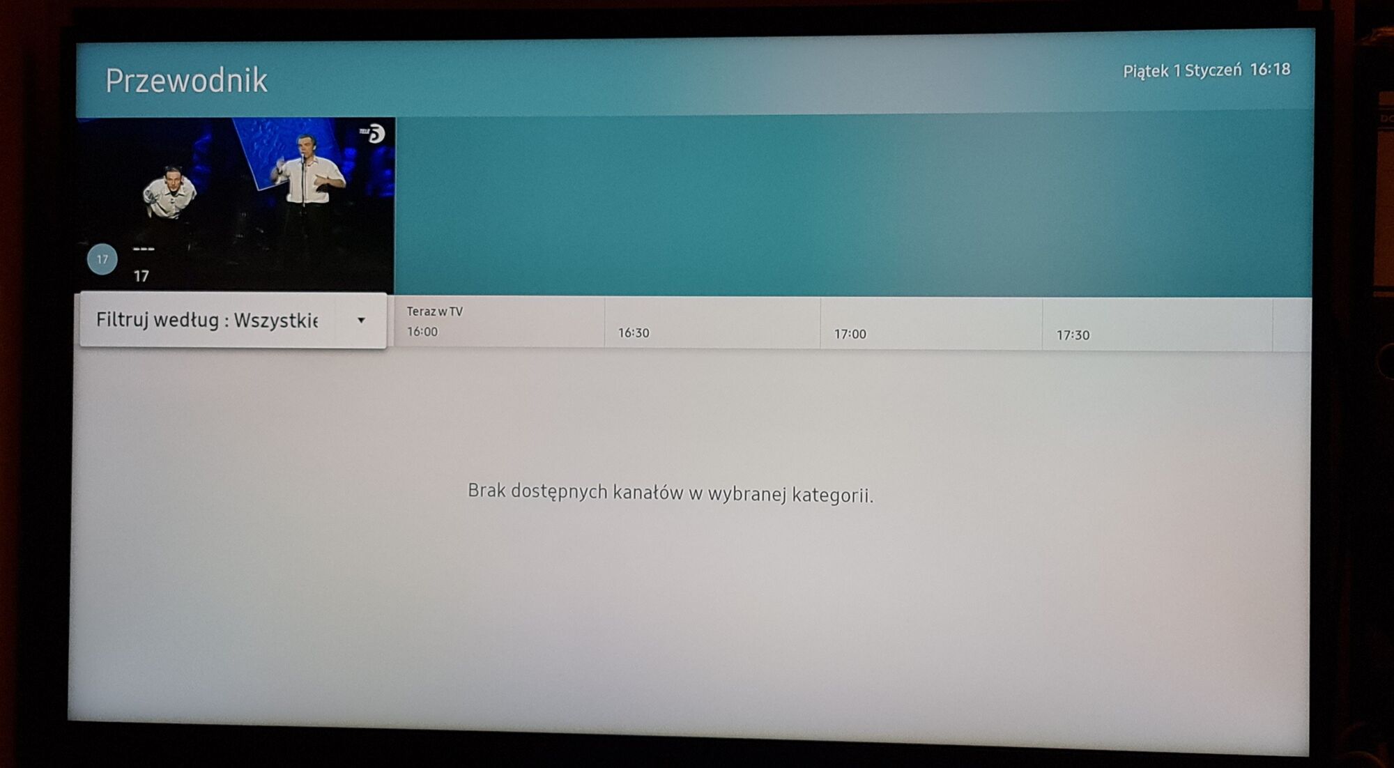

Interessanterweise ist das Video im EPG-Menü sichtbar
Ich habe die neueste Firmware. Meiner Meinung nach liegt das Problem bei allen Fernsehgeräten ab 2019.
