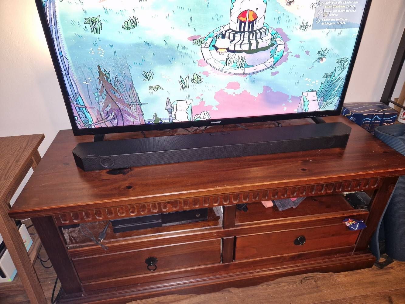

Die Soundbar steht vor dem Fernseher. Denke so in etwa 5 cm entfernt. Etwas metallisches/magnetisches befindet sich nicht wirklich in der nähe. Der Fernsehr und unten links die Xbox.
Hm echt seltsam. Ich kontaktiere morgen Mal den Support, am besten wäre einfach ein Austausch. Vielleicht haben wir ja die "Montagsproduktion" erwischt xD
