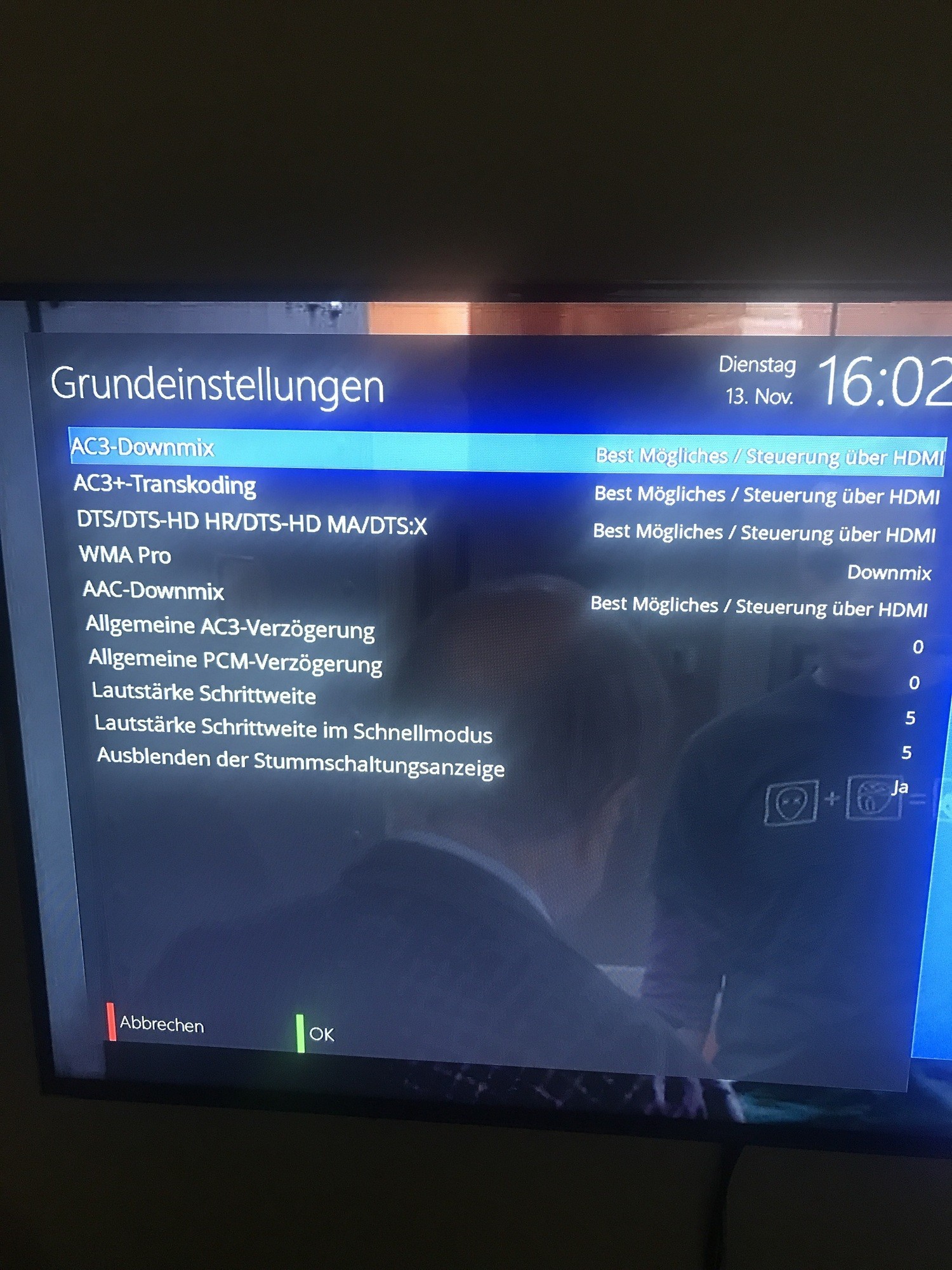

Angeschlossen ist es wie folgt
Xbox one s auf HDMI 2 an der Soundbar
An der Xbox one S meine Dreambox UHD 900
Einstellung der XBOX One S für den Ton
HDMI - Audio Bitstream Ausgabe
Optisches Audio -
Bitstream Format - DTS Digital Sound
Einstellung der Dreambox UHD 900
