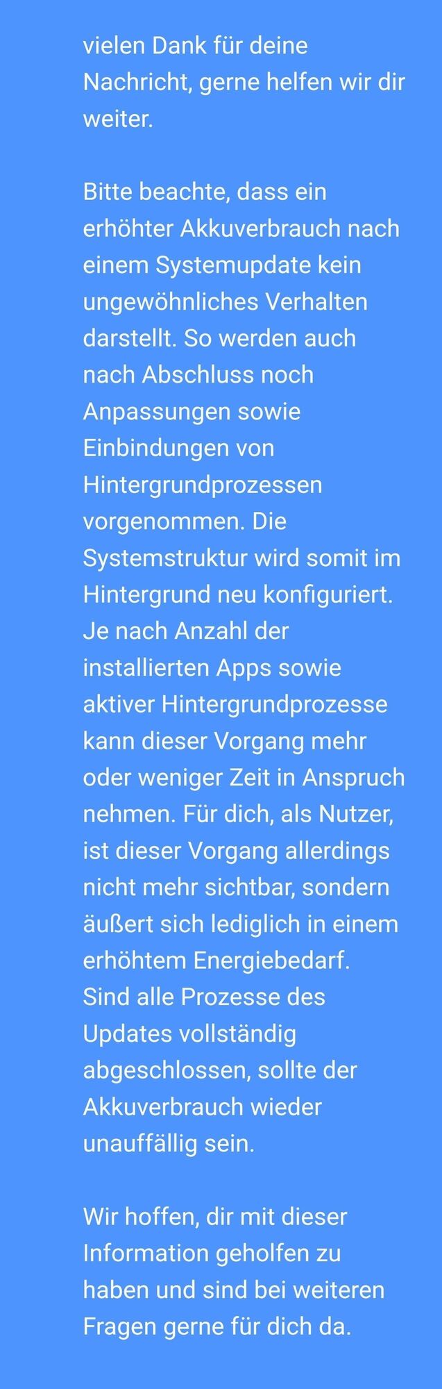

Kurze Info:
Die letzten Tage wurde gefragt ob noch mehrere User Probleme mit dem Akkuverbrauch des S21 fe haben.
Auch mein Smartphone ist betroffen.
Auf Anfrage beim Support, kam heute Mittag deren Antwort.
Dies gilt natürlich auch für alle anderen Geräte.
Ich hoffe das die Antwort etwas beruhigt.
Hi
Danke das du die Antwort mit uns teilst.
Nach einem systemupdate muss der Akku erst wieder "lernen" wie er sich verhalten soll.
Das kannst du auch unter Einstellungen, Akku und Wartung und dort auf den Punkt Akku einsehen. Nach einem Update steht dort Akku Analyse oder so ähnlich, das dauert dann min 3 Akku Ladungen.
Die Info ist für alle gedacht, nicht nur für mich ;) . Weil viele User fragen dazu haben :great:
Danke für diese wirklich sehr hilfreiche Info von Dir. :great: :great:
