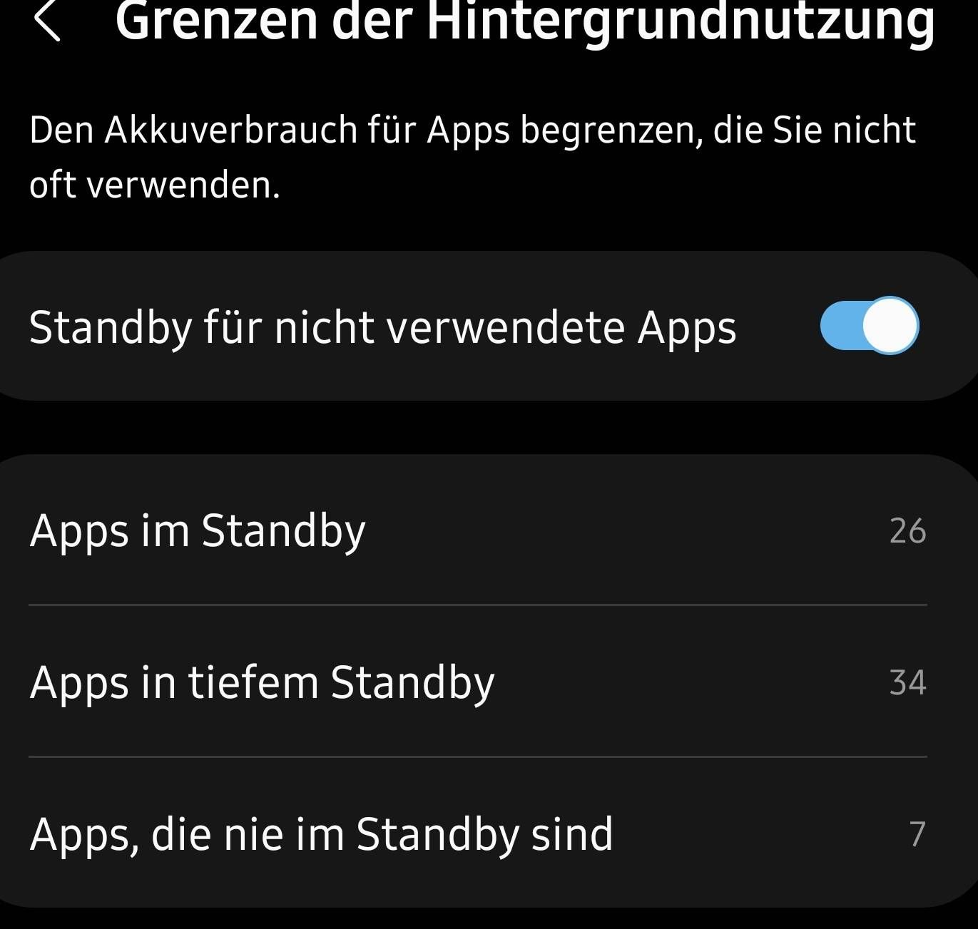

Hallo.
Kann mir einer verraten, in welchem Status die Apps sich befinden wenn ich die nicht unter den 3 Kategorien einteile?

Moin,
Alles geht da leider nicht.
Diese wäre dann für Dein System zuständig.
Welche App wäre es jetzt?
Im Standy versetzen sollte gehen, Tiefen Schlaf schaffe ich in Moment auch nicht.
Müsste ich mal eben probieren.
Schau mal bei App im Standy, tippe mal auf das Plus Zeichen.
Hast Du sie dort?
Nein
Ich meine die apps die ich nicht zugeordnet habe, zb. habe youtube weder im Stand by, weder in tiefem standby noch im die nie im standby sind...
Wo landet youtube dann?
Das System prüft regelmäßig, ob du eine App nutzt oder nicht. Apps die länger nicht genutzt werden, werden irgendwann in den Standby oder tiefen Standby versetzt.
Apps die sich in keiner der drei Kategorien befinden sind quasi "unter Beobachtung" oder anders gesagt in der Kategorie "ohne Einschränkungen". Apps ohne Einschränkung oder besonderer Regel werden aber nicht explizit aufgeführt, da sie keine vom Standard abweichende Behandlung vom System erhalten.
Diese landet dort nirgendwo.
Erst wenn man es über eine längere Zeit nicht benutzen würde, dann würde sie Automatisch in Standby versetzt.
Ansonsten läuft sie ganz normal weiter.
Allgemein wegem akkulaufzeit schonen, ist die Frage es selbst zuordnen oder das system selbst überlassen?
Macht es doch quasi, nehmen wir dein Beispiel Youtube.
Solange du die App aktiv nutzt, darf die App uneingeschränkt interagieren. Nutzt du sie dann 30 Tage lang gar nicht verschiebt das System sie irgendwann in den Reiter 'Apps in Standby', wenn die Funktion aktiviert ist. Du kannst aber jederzeit auch selbst Apps den Kategorien zuweisen.
Alle Apps die dort nicht auftauchen werden von dir regelmäßig verwendet, daher zeigt das System sie dir jetzt nicht dort an, weil diese Apps ja vom System normal behandelt werden und was normal ist bedarf ja keinem besonderem Hinweis.
