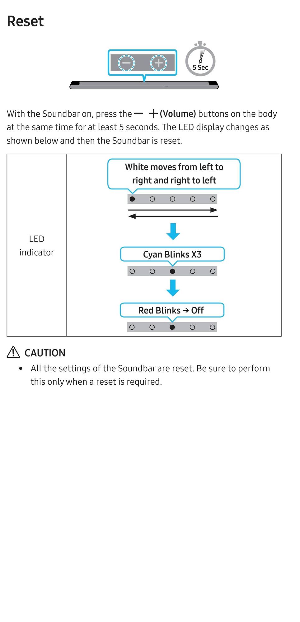

Und wie kann ich die Soundbar zurücksetzen.
LG.
Zurücksetzen geht durch das gleichzeitige Drücken und halten der - und + Taste bei eingeschalteter Soundbar für mindestens 5 Sekunden:
