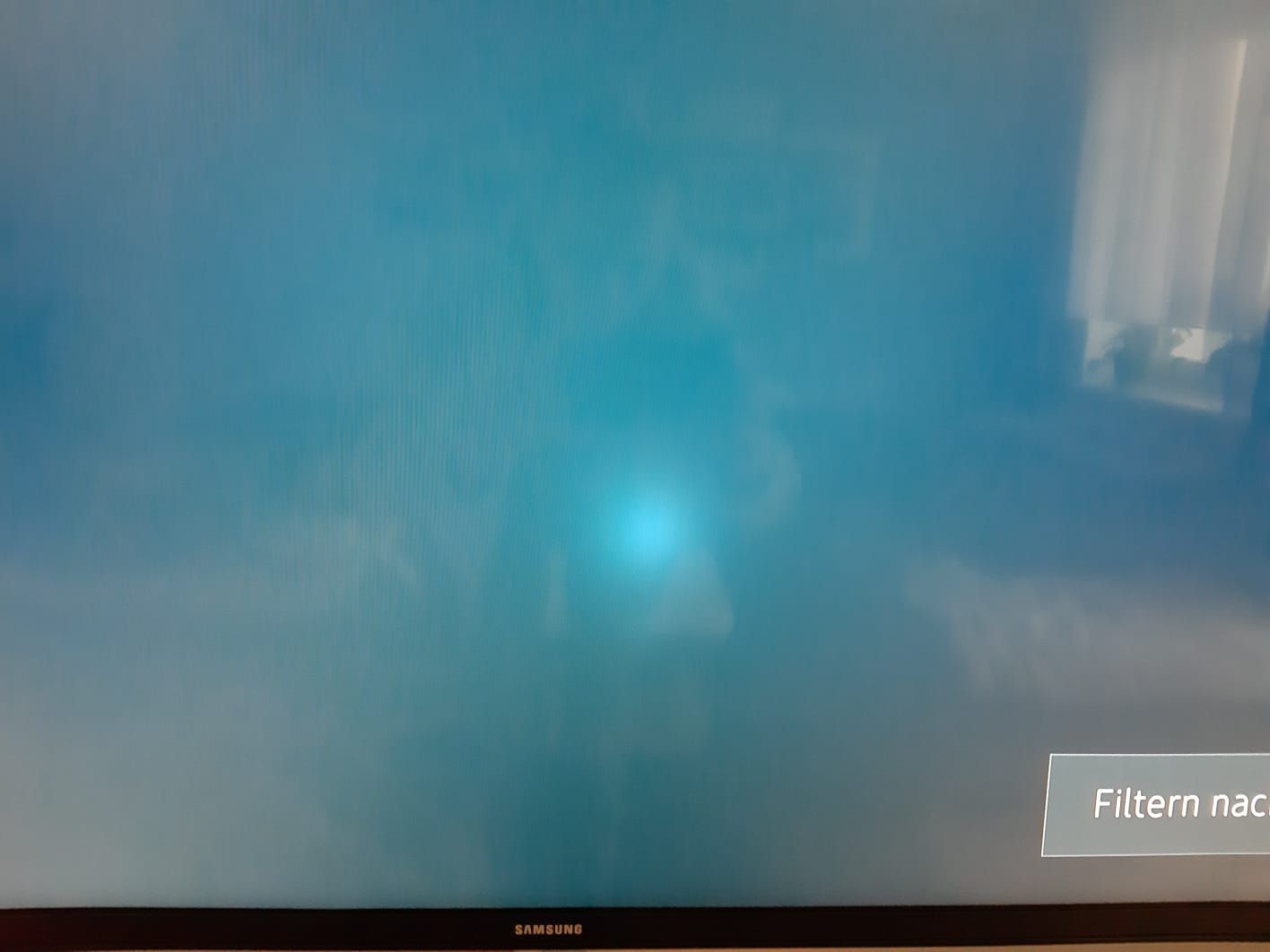

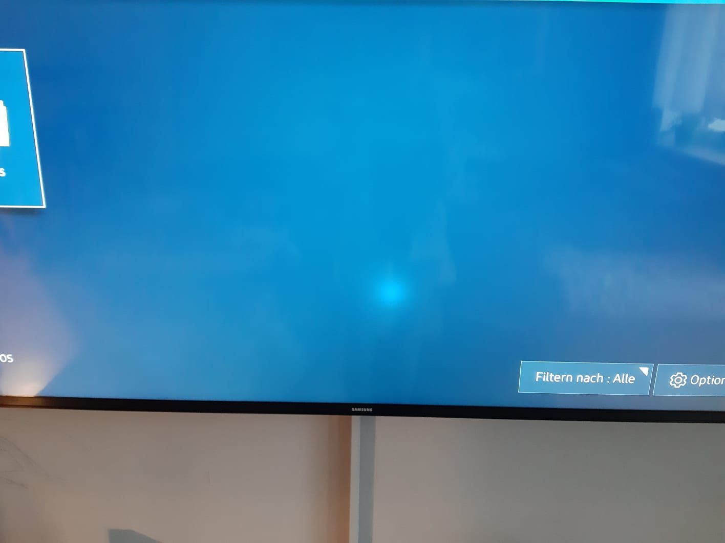

Ich hab heute früh noch Ferngesehen, da war das Bild noch Tip Top, heute Nachmittag schalte ich meinen UE55KU wieder ein und sofort fällt mir der Helle Punkt im unteren, mittleren Bildschirmbereich auf (siehe Foto).
Dem Fernseher kann seither nichts passier sein, da ich in der Arbeit war und keiner sonst zuhause.
Von wo kommt so etwas? *1f61e.png*
Ganz Ehrlich jetzt: Kann man da noch was machen oder bleibt der Fehler bestehen jetzt? Der TV hat nämlich bisher noch super seine Dienste geleistet und ich fände es absolut Schade wenn er auf einmal einen defekt hat *1f61e.png*

Hab hier zwischenzeitlich gestöbert, anscheinend ist das Phänomen 'Clouding' gar nicht so unbekannt und taucht häufiger als gedacht auf.
Den Lichtfleck sieht man umso heller das Bild wird. Wenns dunkel ist bzw Schwarz dan sieht man den Punkt gar nicht mehr.

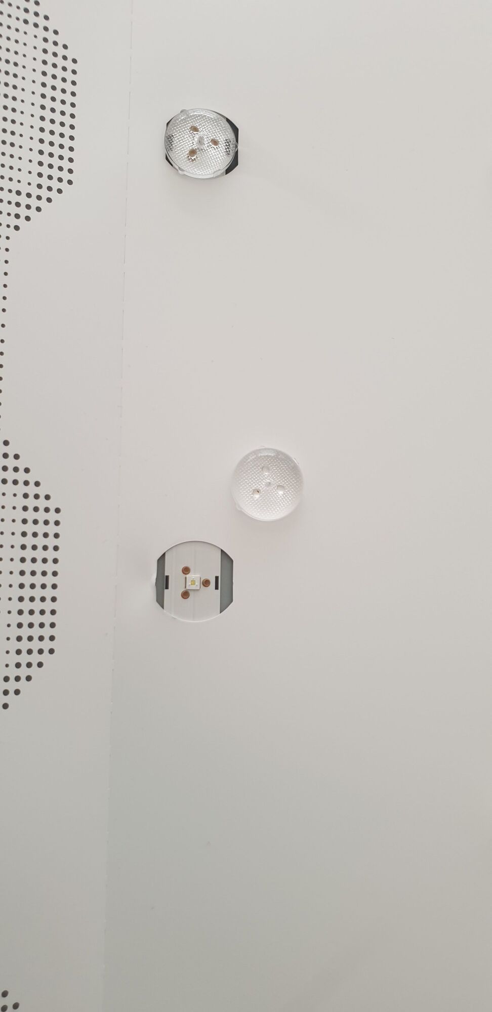

Bei meinem schon älteren TV ist von der LED Hintergrundbeleuchtung die Plastikstreuscheibe abgefallen. Hab den TV aufgemacht und wieder angeklebt. Garantie natürlich abgelaufen. Sieht exakt wie bei mir aus.
Is doch ein Backlight LED und kein Edge LED, oder?
Jetzt wo du sagst, dass du bei Schwarz keinen Schaden siehst,
könnte man vermuten, dass sich eine der Streulinsen einer der
Backlight LEDs gelöst hat. Hilft nur aufmachen und nachgucken,
Garantie haste ja keine mehr .. und eh du dir einen neuen TV kaufst
würde ich mal einen Blick riskieren, vlt kannst du mit einem Tropfen
transparenten und hitzebeständigen Kleber das Gerät tatsächlich
retten, wenn es daran liegt.

Hi ich hatte das auch. Hab den TV aufgeschraubt und den abgefallenen Streuaufsatz wieder angeklebt. Hatte sogar noch einen 2. gefunden der fast abgefallen war. Mein TV is auch recht alt und hat daher keine Garantie mehr.
Hoffe das hilft bei zukünftigen Problemen.
Hallo, ich dachte es sollte auf jedenfall kein Kleber sein der trüb wird beim trocknen, wegen der Lichtstreuung. Daher habe ich von Uhu nen flüssigen Alleskleber genommen.
Ich bin kein Profi aber bis jetzt hällt es sehr gut.
