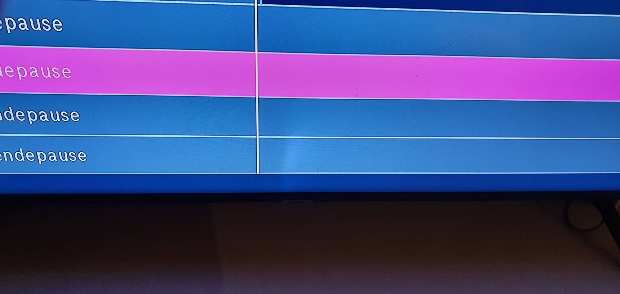

Hallo Com., ich habe heute einen hellen Fleck am unteren Rand mittig auf meine TV entdeckt. Hat jemand eine Ahnung was das sein könnte. Eine Lichtspiegelung ist es nicht da ich das auch sehe wenn das Licht aus ist. Gruß

wenn das permanent auch bei anderem Content sichtbar ist, wird es sich wirklich mutmasslich um das Einleuchten der Hintergrundbeleuchtung handeln.
Ist auf dem Gerät noch Garantie/Gewährleistung solltest du Kontakt mit dem Händler aufnehmen, und alles weitere mit ihm abklären. Alternativ kannst du auch die Samsung Hotline anrufen und mit denen einen Termin vereinbaren.
Falls keine Garantie/Gewährleistung mehr besteht, wird sich eine Rep. vermutlich nicht lohnen und du musst mit dem Fehler wohl leben, denn ein Austausch des Panels ist finanziell (fast) genau so teuer, wie ein neuer TV.
Wenn der TV kurz nach der Garantie/Gewährleistung einen Defekt aufweist, ist Samsung häufig noch relativ kulant und übernimmt die Rep.Kosten, das wird allerdings in Einzelfallprüfung entschieden. Das Alter des Gerätes darf allerdings max. 3Jahre sein. Ansonsten lehnt Samsung jegliche Ansprüche auf Kulanz ab.

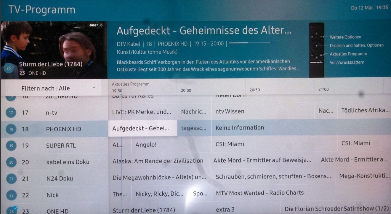

das sieht aus wie bei meinem damaligen Problem mit meinem MU7009, der diesen Fehler kurz nach Garantie Zeitraum zeigte. Der "Schweif wurde immer größer". Kontaktiere erstmal den offiziellen Support. Halte die Screenshots bereit.

Schau mal den Screenshot an.

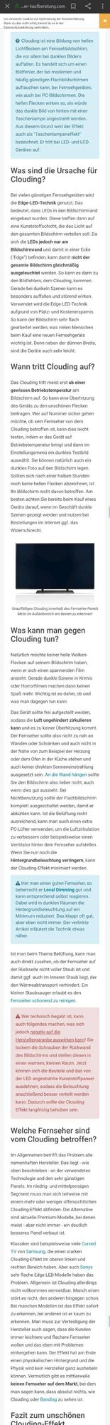

Nennt sich "Clouding" der Fehler. Sorry wegen der Bildqualität, aber der Screenshot ist halt so lang.

habe das Foto meines sogut wie gleiches Probem damals wiedergefunden. Erst war es so schwach wie bei deinem, dann wurde es innerhalb eines Monats heller. Zum Glück konnte das Panel noch getaucht werden, hab nun einen Lüfter unterm TV, damit die Wärmste Stelle (da wo der Spot / Schweif auftrat) nicht wärmer wird als der rest des Panels.

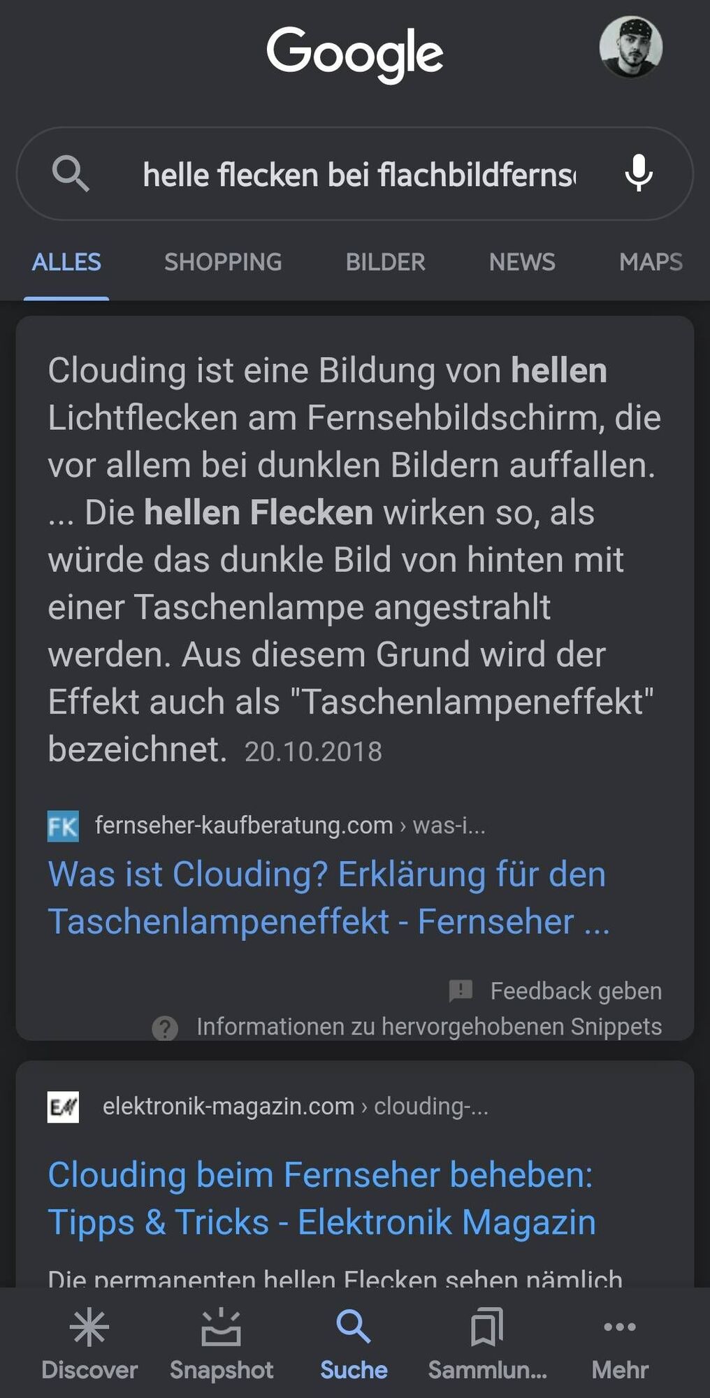

Ich habe mich jetzt mal mit dem Thema Clouding, was es ja anscheinend sein soll, auseinandergesetzt. Da steht das es bei dunklen Szene besonders zu sehen sei. Das ist aber nicht der Fall. Meistens sehe ich den Effekt wenn helle Stellen wie z. B. helles Grün. Rot oder Weiß zu sehen sind. Auch soll es durch zu viel Wärme entstehen und das kann hier nicht der Fall sein. Es ist kein Heizkörper in der Nähe, da es keine gibt, und der TV steht frei im Raum. Also all dem entgegen was auf Clouding hindeutet.
