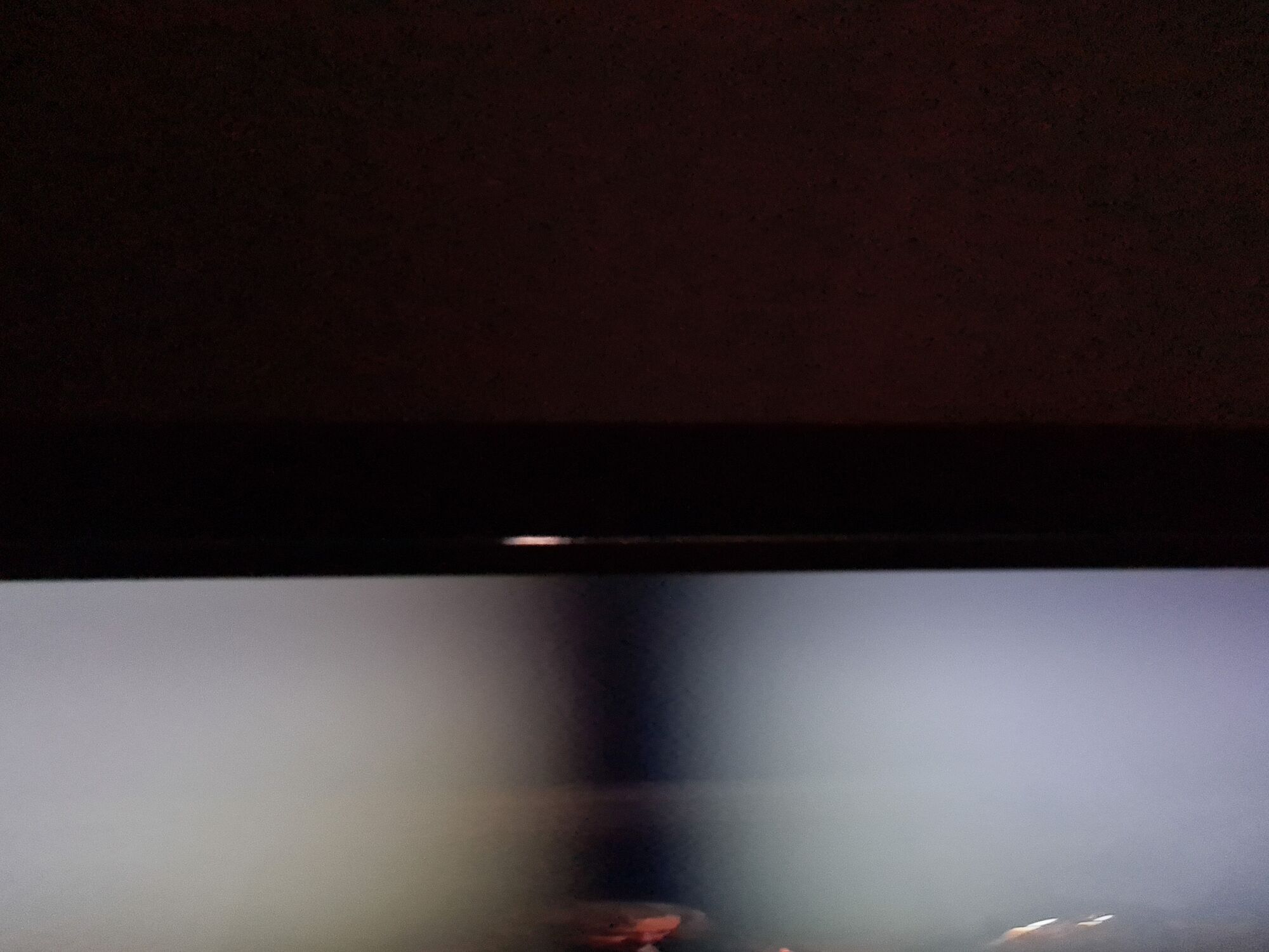

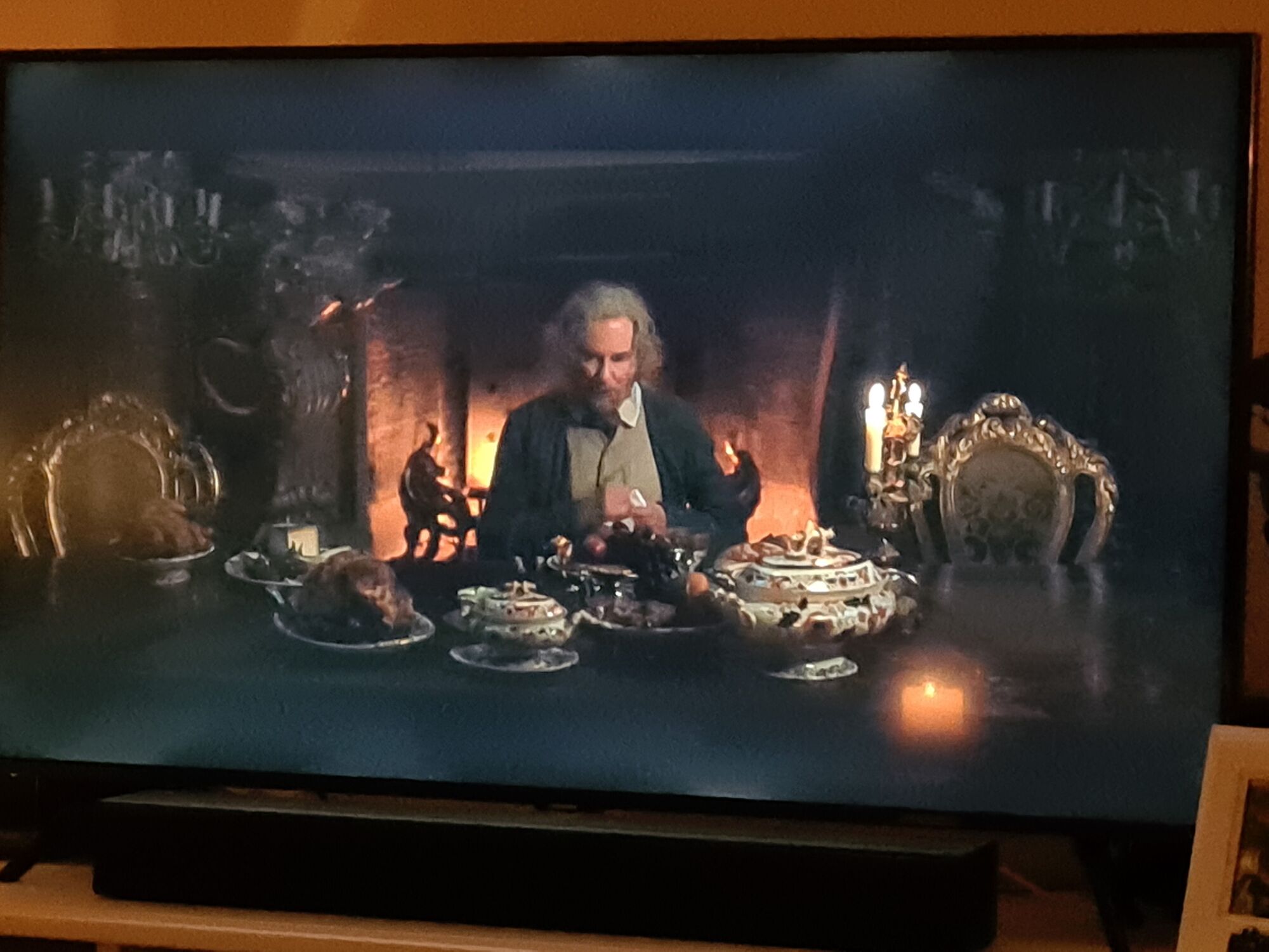

Nun zurück zu meinem Anliegen. Dieses Wochenende hatten wir das erste mal einen Film angeschmissen und da fiel mir das erste Mal auf, dass in den schwarzen Balken sehr störende Einleuchtungen waren. Hier ein Bild:

Nennt man auch backlight bleeding, sollte bei Samsung Geräten in der Regel nicht passieren. Einmal da, bleibt es auch. Materialfehler L: Lösung in ursprünglichem Beitrag anzeigen
L: @DTrain989 - poste mal bitte die Bildeinstellungen die zum Zeitpunkt des Fotos aktiv waren. War das HDR-Material? Unbesehen dessen solltest du den TV bei Händler reklamieren.
Edit: Mach doch bitte mal ein Foto von einem Fleck, wenn du ganz nah an das Panel gehst und dann quasi senktecht nach unten fotografierst. Mir scheint so, als wenn in den hellen Bereich der Rahmen nicht sauber verarbeitet ist und die Hintergrundbeleuchtung zwischen Rahmen und Panel durchscheint.
Hallo, hast du mal die Helligkeit Einstellungen überprüft? Wenn die Einstellungen dazu gegeben sind stellt der TV bei bestimmten Lichtverhältnissen das Bild sehr hell um ein besseres Bild zu geben (blendendes gegenlicht). probiere doch mal die Einstellungen durch. Bei meinem q95t ist mir die automatische Einstellung meist auch ein paar Punkte zu hell.

Ich bin gerade nicht Zuhause, kann daher keine genauen Angaben machen, es waren jedoch die voreingestellten Bildeinstellungen aktiv. Geschaut wurde ein Film in HDR Qualität auf Disney+.
Danach habe ich dann jedoch versucht das Problem rein über die Helligkeitseinstellungen zu lösen, es half jedoch nichts.
 so, habe noch einmal genauer geschaut und vor allem am oberen Rand scheint die Verarbeitung nicht vernünftig zu sein, da man Beleuchtung zwischen Display und Gehäuse erkennen kann.

@DTrain989 schrieb:so, habe noch einmal genauer geschaut und vor allem am oberen Rand scheint die Verarbeitung nicht vernünftig zu sein, da man Beleuchtung zwischen Display und Gehäuse erkennen kann.
Der Klassiker. Das sollte bei Saturn keine Diskussionen geben. Die sind da äußerst kulant. Trotzdem toi, toi, toi.

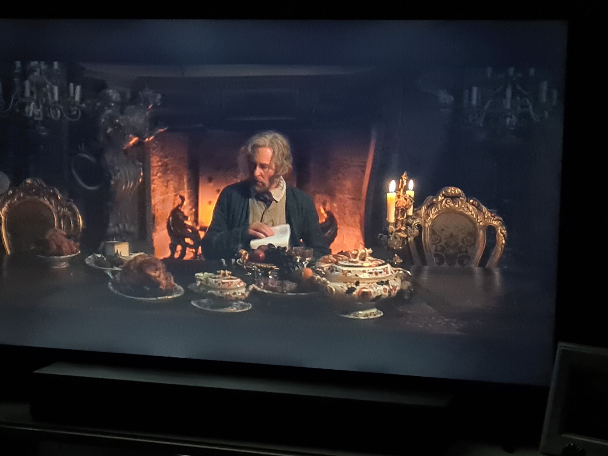

Ich habe den TV wieder installiert und mir diese Stelle auf Disney erneut rausgesucht mit folgendem Ergebnis:
Ich muss dazu sagen, dass es auf dem Foto weitaus schlimmer aussieht als live im Raum.
Ich wüsste auch nicht was ich bei Samsung sonst machen sollte. Über den 43er Q60T habe ich auch nicht so viel gutes gehört und das wären wieder 200€ mehr.
Was jedoch nun nicht mehr ist, ist eine Spalte zwischen Display und Gehäuse, da sieht alles sauber aus.
Würde mich trotzdem über Meinungen freuen.

aus meiner Sicht stimmt da etwas in den (Bild)einstellungen nicht, denn die dunklen/schwarzen Kinobalken sind ja bei deinem geposteten Foto eher grau als schwarz, oder der TV ist nicht so wirklich der "Hit".....

Ich habe es mit 3 Geräten des TU8079 versucht. Alle wiesen leider enormes backlight bleeding auf.
Mittlerweile bin ich dann auf den Q60T umgestiegen (viel mehr Auswahl gibt es im 43" Bereich ab). Der weist keinerlei Fehler auf und ich bin nach einer längeren Odyssee nun doch sehr zufrieden.
