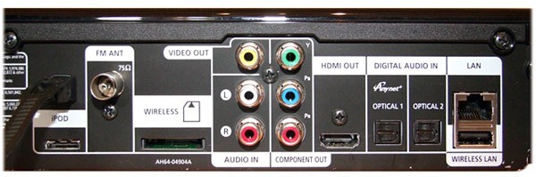

Ich habe mir das neue Samsung Modell The Frame gegönnt, das ich jetzt an meine Samsung Heimkinosystem HT-BD 1250 anschliessen möchte. Leider bekomme ich keine Tonausgabe über HDMI (Anschluss habe ich an HDMI-ARC-Buchse vorgenommen), sondern nur über den Optischen Anschluss bzw. den TV-Lautsprecher.
Kann es sein, dass mein Heimkinosystem diese Funktion nicht unterstützt, da zu alt?
Wäre toll, wenn mir das jemand beantworten könnte (habe schon mehrere HDMI-Kabel ausprobiert).

Wenn das dein Gerät ist, geht es nicht, da der HDMI OUT ein Ausgang aber kein Eingang (HDMI ARC - Audio Return Channel) ist, bzw. dies unterstützt.

ich habe alles wie von dir beschrieben eingestellt, da ich ja auch weiß, dass "das Problem" meistens vor den Geräten sitzt. Es funktioniert aber eider nicht. Es erschent in der Tat kurz das Symbol für die HDMI-Übertragung, aber springt dann gleich wieder auf die optische Tonausgabe um und erscheint dann gar nicht mehr als Auswahlmöglichkeit.
Deshalb die Frage, ob mein Heimkinosystem diese Sonderfunktion (schon) unterstützt.
Es funktioniert nur über HDMI, wenn die Musikanlage auch einen HDMI ARC Anschluss hat.
Wenn nicht, funktioniert wirklich nur Toslink.
Vielen Dank, genau in diesem Punkt war ich mir nicht sicher!
