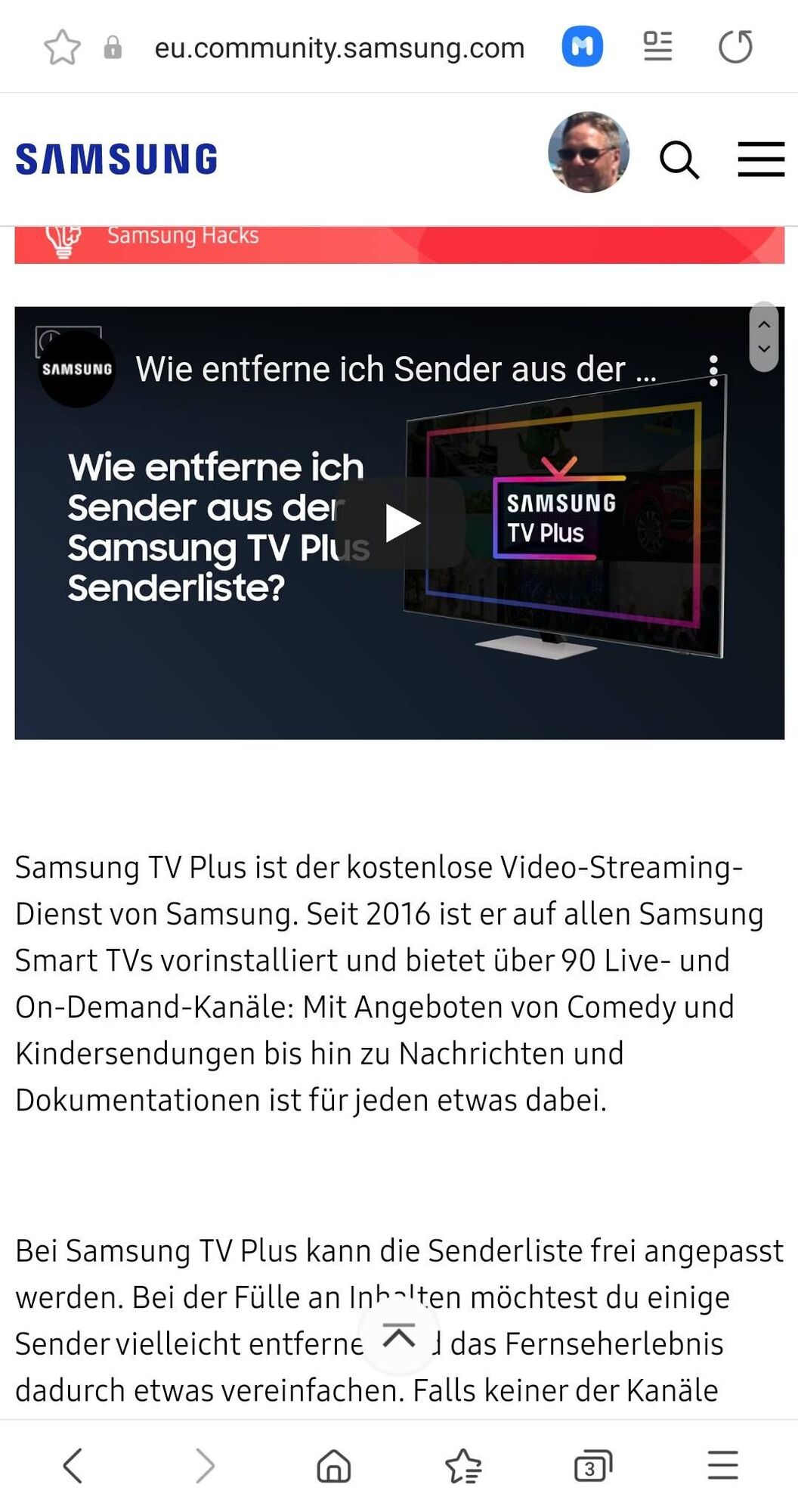

Danke Dir zuerst einmal. Dieser link führt jedoch zu keiner Anleitung, sondern dort ist Werbung für "Samsung TV Plus" zu finden. Ist das gemeint? In dieser Werbung ist von einer App die Rede. Diese findet mein TV aber im App-store nicht. Wahrscheinlich ist die wohl für ein Handy gedacht. Will heißen: Ich bin noch nicht weiter gekommen.
Das ist gemeint, ansonsten müsstest Du warten bis einer der Wissenden hier unterstützt oder den Support einmal fragen wie der Workaround ist.
