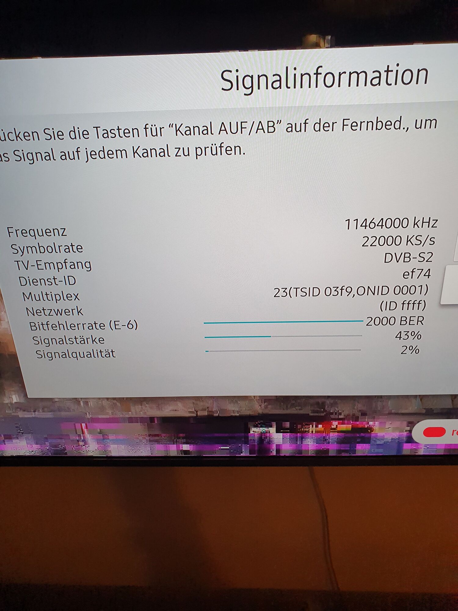

Hallo zusammen, wieso bekomme ich RTL HD ohne Probleme und Sat1 und Pro7 nicht.
Habe den The Frame 43 von 2019

    Das Problem betrifft nur die Sat1 Pro 7 Gruppe. Habe mir bereits von hd+ ein neues Signal schicken lassen. Allerdings hat dieses auch nicht geholfen.
    habe immer noch extreme Signalstörungen. Anbei ein Bild der Signalinformationen.
    Hast Du schon mal die Schüssel und die Anschlüsse geprüft?
    Hast Du noch weitere Anschlüsse.
    Mit den 2% kann das auch nix werden.
    Nein habe nur diesen. Anschlüsse sind unverändert zum Gerät was davor hatte.
    Na kannst Du denn die Schüssel prüfen oder nicht.
    Hast Du ein Wandanschlussdose usw.
    Hast Du mal den Anschlußstecker geprüft.
    Wie ist denn die Signalqualität bei den anderen Sendern.
    Du musst da schon mehr schreiben, sonst kann Dir hier keiner helfen.
    Das kann viele Ursachen haben.
    Kannst auch mal die diseq Einstellungen ändern und schauen, ob es besser wird.

    Werde morgen mal an Schüssel testen. Bei den anderen Sendern ist das Signal minimal besser.
    Kann es vielleicht sein das es durch die Box die Probleme gibt. Da der Anschluss jetzt nicht mehr direkt zu TV geht?
    Kabel kommt direkt von draußen von der Schüssel.
    Wenn die Schüssel schon älter ist, kann die sich im Laufe der Zeit verstellen.
    Das LNB altert und es kommt zu Frequenzdrif.
    Weiterhin vergammeln durch Wind und Wetter die Anschlüsse am LNB und dIe Stecker.
    Das LNB kann sich lockern.
    Der Arm kann sich verbiegen.
    Selten kann das Kabel von der Schüssel zum TV gebrochen sein oder evtl. gestört sein durch ein Stromkabel.
    Hindernisse zwischen Schüssel und Sat (Bäume, Âste)
    So ein Single LNB und ein paar Stecker oder ne neue Schüssel kosten auch nicht die Welt.
    Die internen Samsung Tuner scheinen da auch recht anfällig zu sein.
