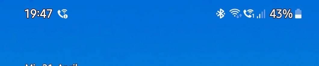

Bei mir steht in den Benachrichtigen "Vodafone WiFi- Calling Notrufe nur bei ausreichender Mobilfunkabdeckung möglich." Wie kriege ich es ausgeblendet? Gelöst! L: Gehe zu Lösung.

Naja finde ich schon eine wichtige Info. Auch für den der dich im Notfall im Keller findet und einen Notruf absetzen will und es nicht geht weil kein Netz da ist.
Davon abgesehen steht die Meldung ja nur minimiert da solange du im wlan bist. Wenn nicht dann steht auch die Meldung nicht da.
Ausblenden lässt sie sich nicht solange wlan Telefonie aktiviert ist.

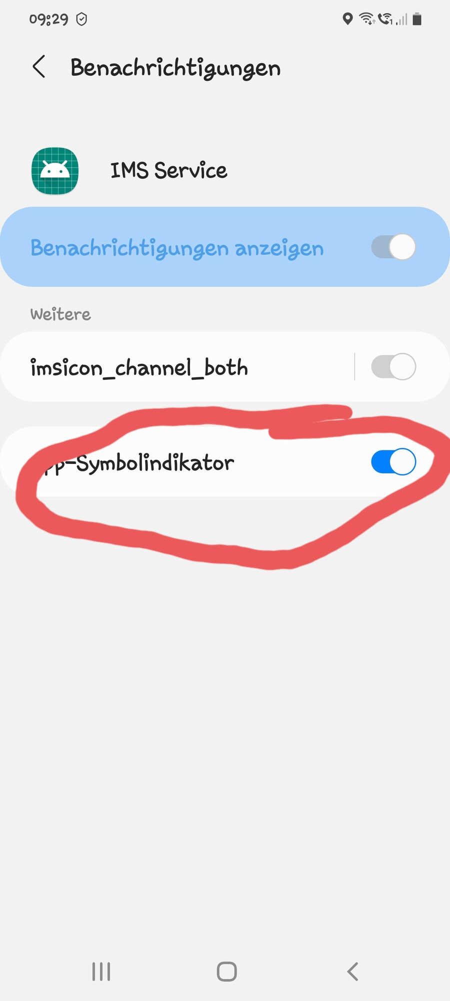

Das kleine Symbol lässt sich ausblenden wenn du für die Meldung den Symbol Indikator ausschaltest

Jedem möglichen Nutzer (also nicht nur dem Eigentümer) muss diese Info angezeigt werden.
Da das Gerät nicht weiß wer es gerade benutzt ist die Info ständig sichtbar sofern Wifi calling aktiviert und eine WLAN Verbindung genutzt wird.
Der Grund der Anzeige ist das bei einem Anruf (Wificall) bei 110 (Polizei) oder 112 (Feuerwehr/RTW) der Standort nicht festgestellt und das Gespräch nicht zur korrekten Leitstelle weitergeleitet werden kann.
Deshalb muss das Gerät sich in diesem Fall wieder mit dem Mobilfunk verbinden

Wenn ich WiFi Calling aktiv habe, habe ich eine dauerhafte Benachrichtigung dass über WiFi keine Notrufe möglich sind. Das kommt vom IMS Service und lässt sich nirgendwo deaktivieren. Oder übersehe ich da was? Diese Benachrichtigung triggert leider eine Nachrichten LED App und jetzt blinkt...
