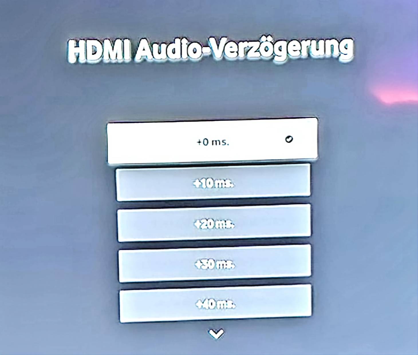

Überprüfe doch mal in den HDMI Einstellungen, wenn verfügbar, die Einstellungen der HDMI Audioverzögerung.

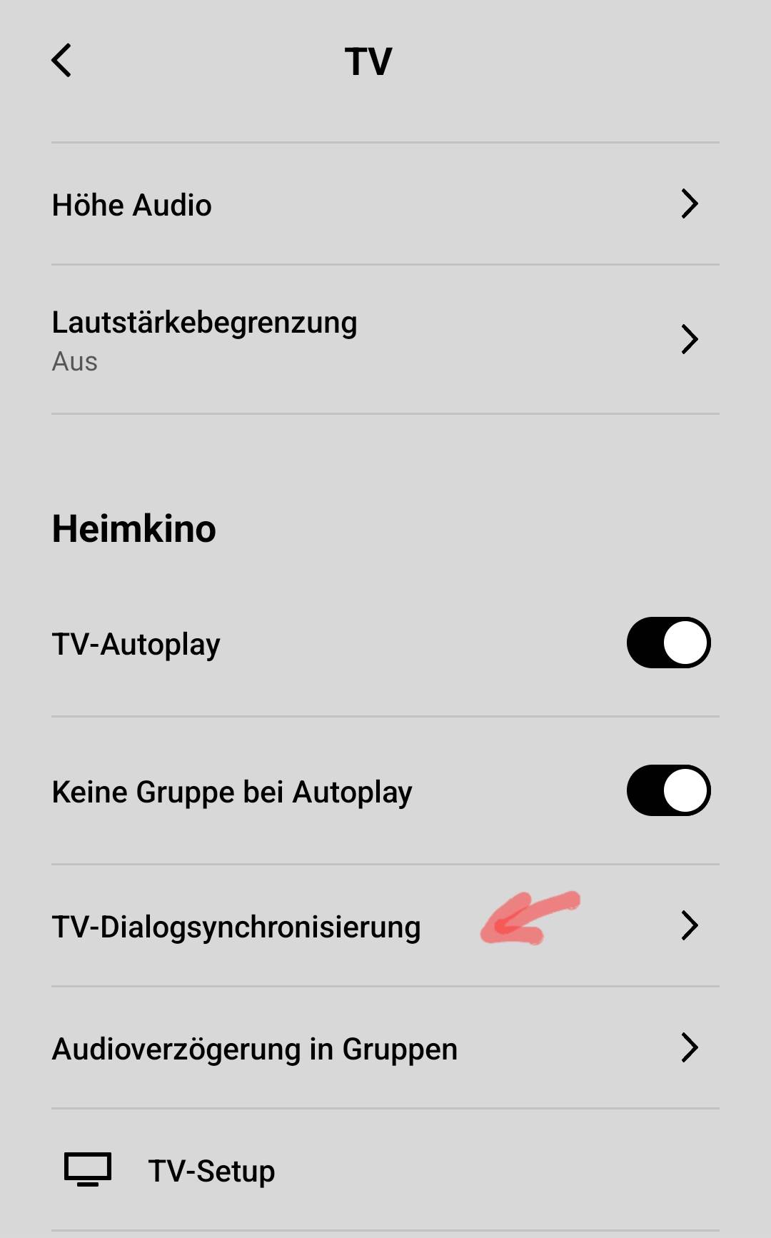

Nutze selber eine Sonos Beam 2.Gen und dort findet man in den Einstellungen der Sonos App folgenden Punkt.

Keine weiteren Geräte angeschlossen. Der Sound kommt über das TV Gerät direkt. In den Einstellungen gibt es die Audioverzögerung nicht mehr. Laut Google ist diese Möglichkeit seit dem letzten Update rausgefallen…

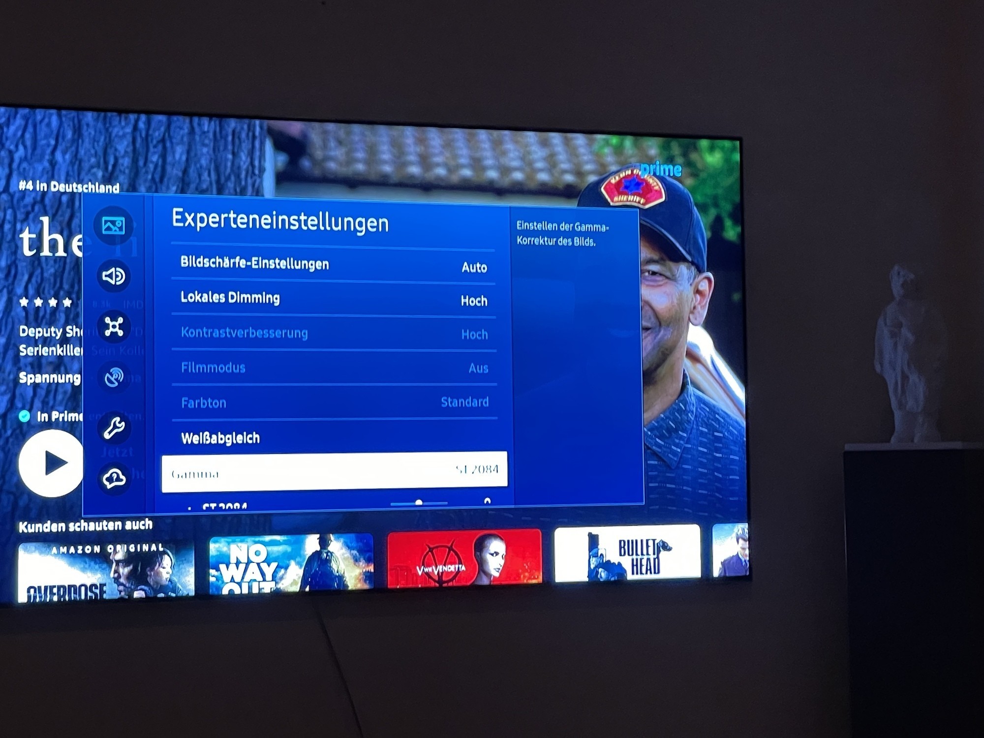

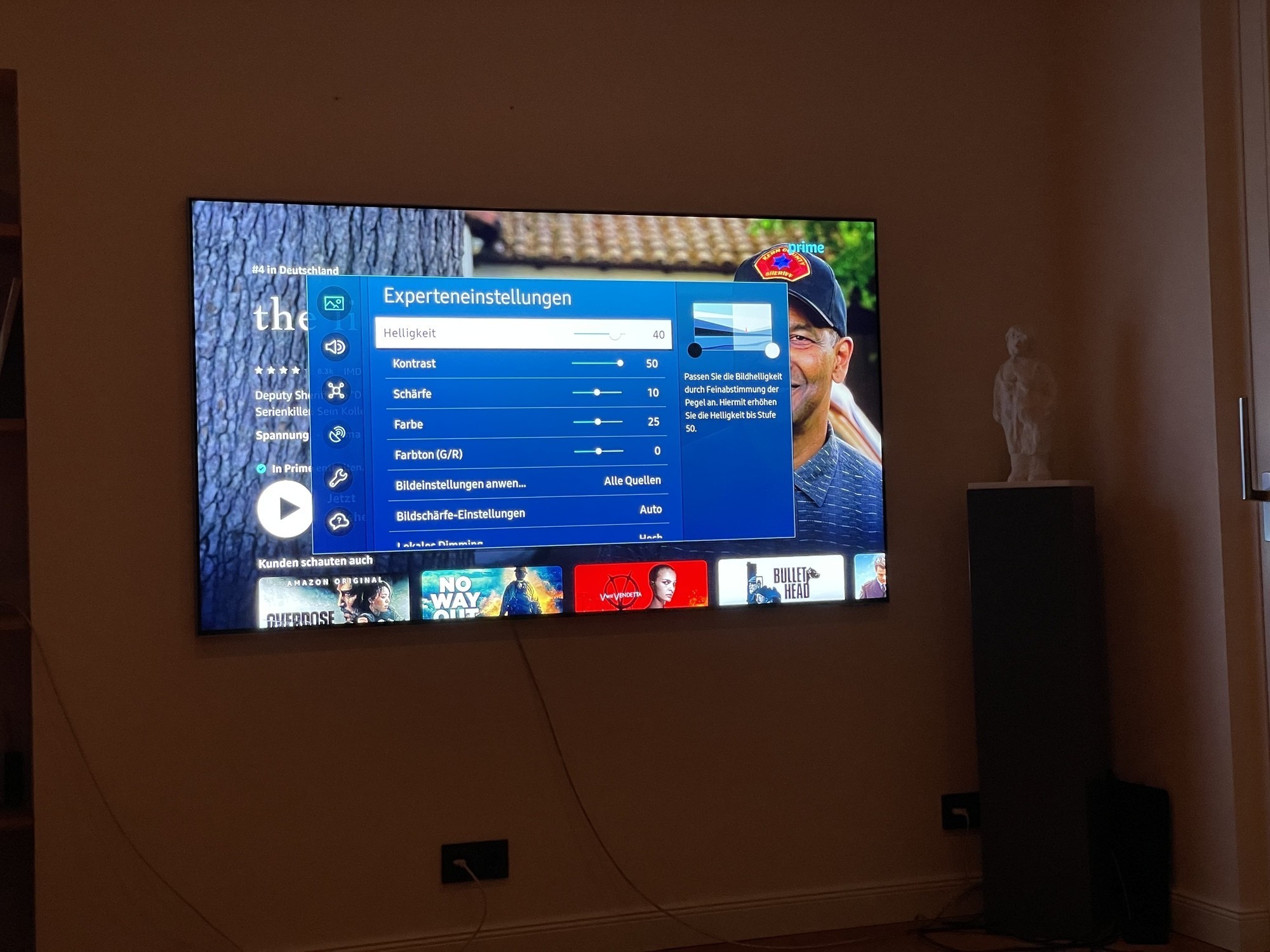

Ich habe das TV Gerät nun erst einige Tage. An der Apple Box ist das Bild deutlich besser als am TV unter Nutzung der gleichen App´s. Ferner kann ich in den Eistellungen am TV über die Hälfte nicht nutzen da angegraut. Das TV Gerät schaltet aber eigenständig die Bildeinstellungen zwischen den Apps und zwischen TV und Apple Box um! Ich selbst habe aber keinen Einfluss, beispielsweise den Filmmodus zu aktivieren! Wie kann das sein?
Ok, die meisten Einstellungen sind laut Handbuch nur nutzbar im TV Mod, da ich nur Apps nutze, für mich also nicht. Trotzdem spannend, das bei der Nutzung der unterschiedlichen Apps die Einstellungen eigenmächtig geändert werden. Gehe davon aus, dass die App dieses Signal an den TV gibt, alles andere wäre unlogisch.
