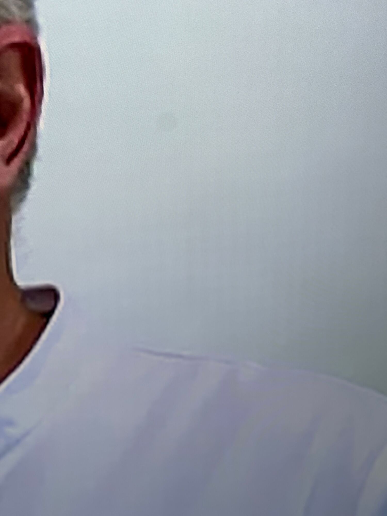

Ich habe gestern bereits den zweiten GQ65QN800C von Samsung erhalten. Bei beiden Geräten sind bei einem hellen Hintergrund vertikale Streifen im Abstand von ca. 1cm zu sehen. Scheint ein Produktionsproblem bei den Panels zu geben. Bei meinem ersten Gerät hat sich zudem noch die Rückwand am Rand gelöst! Ich werde wohl auch den zweitenTV zurücksenden, da ich mit diesen Streifen nicht leben kann!

    Habe gerade mit einem Samsung-Techniker gesprochen. Der Fehler mit den Streifen ist bekannt, auch mit der verklebten Rückwand. Er schickt einen Techniker vorbei, der das Panel tauscht.

    Im Abstand von 1cm? Und nicht bei normaler Entfernung? Vielleicht einfach ein Nebeneffekt durch die Beschichtung und das Pixellayout? Aber mit 1cm Abstand schaut doch niemand TV etc.
    Nach einem Paneltausch ist der Weißabgleich futsch. Bei einem neuen Gerät würde ich das nicht akzeptieren. Zumindest, wenn dir akkurate Farben im Filmmaker und Filmmodus wichtig sind etc. Beeinflusst sämtliche Farbtemperaturen.
    Da du schon den zweiten TV damit hast, könnte es eine Eigenschaft des Modells sein. Samsungs Support selbst weiß auch nicht immer wirklich über alles bescheid. Notfalls würde ich lieber ein anderes Modell wählen, wenn du so nah am Bildschirm sitzt und es dich stört. Und das mit der Rückwand hört sich unschön an. Eventuell auch einen anderen Hersteller... Weil bis du eine neue Produktionsreihe erwischt, kann Zeit vergehen.
    Gemeint ist, dass die Streifen im Abstand von 1cm vertikal verlaufen. Man sieht sie auch, wenn man in 3 Meter Abstand vor dem TV sitzt!

    Von einem Paneltausch würde ich abraten. Erstens besteht die Möglichkeit, dass auch das neue Panel Streifen hat und zweitens besteht ein erhöhtes "Clouding"-Risiko.
