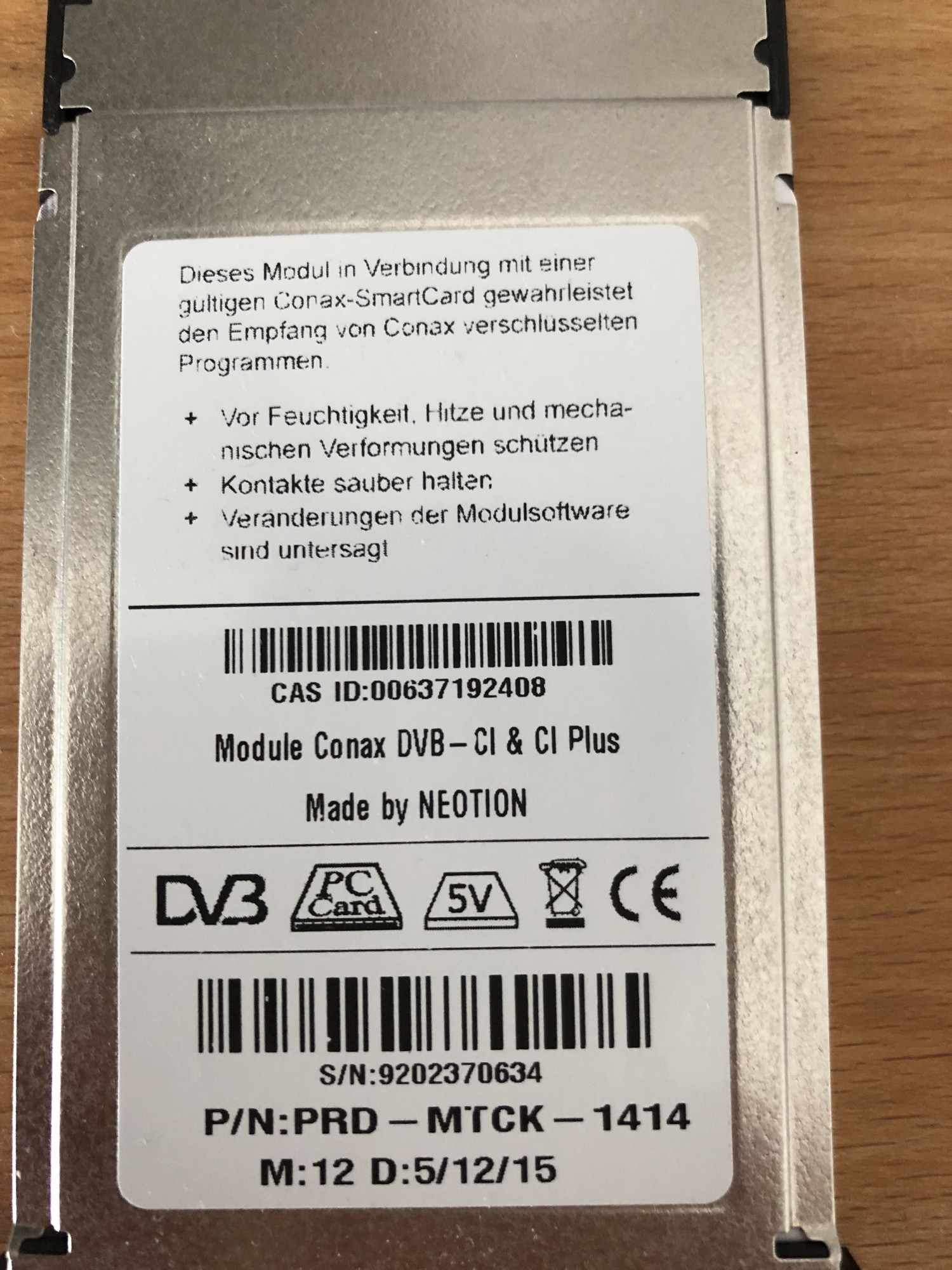

    Hab mal ein Foto drangehangen vom CI Modul. Vielleicht hilft das ja weiter.
    Danke für das Foto. Ich leite das mal an die Kollegen weiter. *:smiling-face:

    da bin ich schon wieder. *:smiling-face: Ich glaube, unsere TV-Experten haben die Ursache für die Conax/Neotion-Unverträglichkeit deiner One Connect Box gefunden.
    Es verhält sich wohl so:
    Die 2018 QLED-Modelle haben eine CI+ 1.4 Zertifizierung. Laut der Spezifikation von CI+ LLP dürfen CI+ 1.4 fähige Geräte die älteren CI 1.2 Module (zu denen auch Conax/Neotion zählen) nicht unterstützen.
    In diesem Falle sollte dir dein Anbieter ein CI+ 1.4 zertifiziertes Modul zur Verfügung stellen. Frag also am besten bei ihm noch einmal nach.
