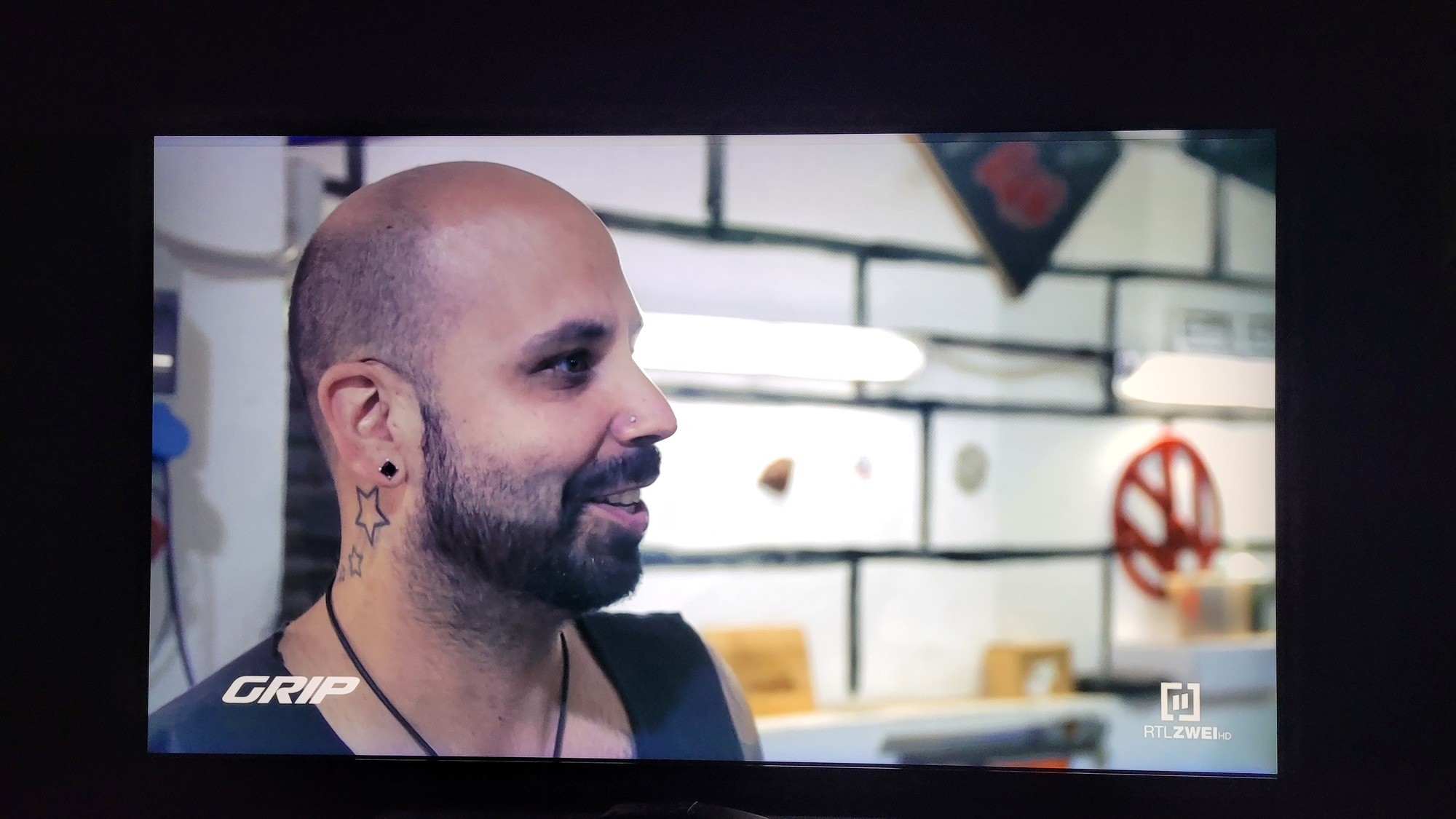

Das Bild an obigem TV ändert sich im Abstand von ca. 2 Sekunden von Vollfarbe zu blass. Außerdem ist bei blassem Bildschirm am oberen Rand ein deutlich dunklerer Balken zu erkennen (siehe Foto). Hat jemand eine Lösung ?
Die aktuelle Software 1330.5 L: (in "Meine Videos" anzeigen)ist aufgespielt und ein Reset wurde durchgeführt.
Hallo L: @Pitz64 , tritt dieser Wechsel von blassen zu kräftigeren Farben bei allen Quellen auf oder nur bei einer? Über welche Quelle empfängst du dein TV-Programm?
Bisher habe ich dies nur bei SAT-TV Empfang (eigene Anlage mit Single LNB) festgestellt. Weitere Quellen sind nicht angeschlossen. Bei Streaming ist der Farbwechsel auch nicht feststellbar.
L: @Pitz64 Versuch mal einen Power Reset . Das hat schon auch bei einigen Problemen geholfen:
