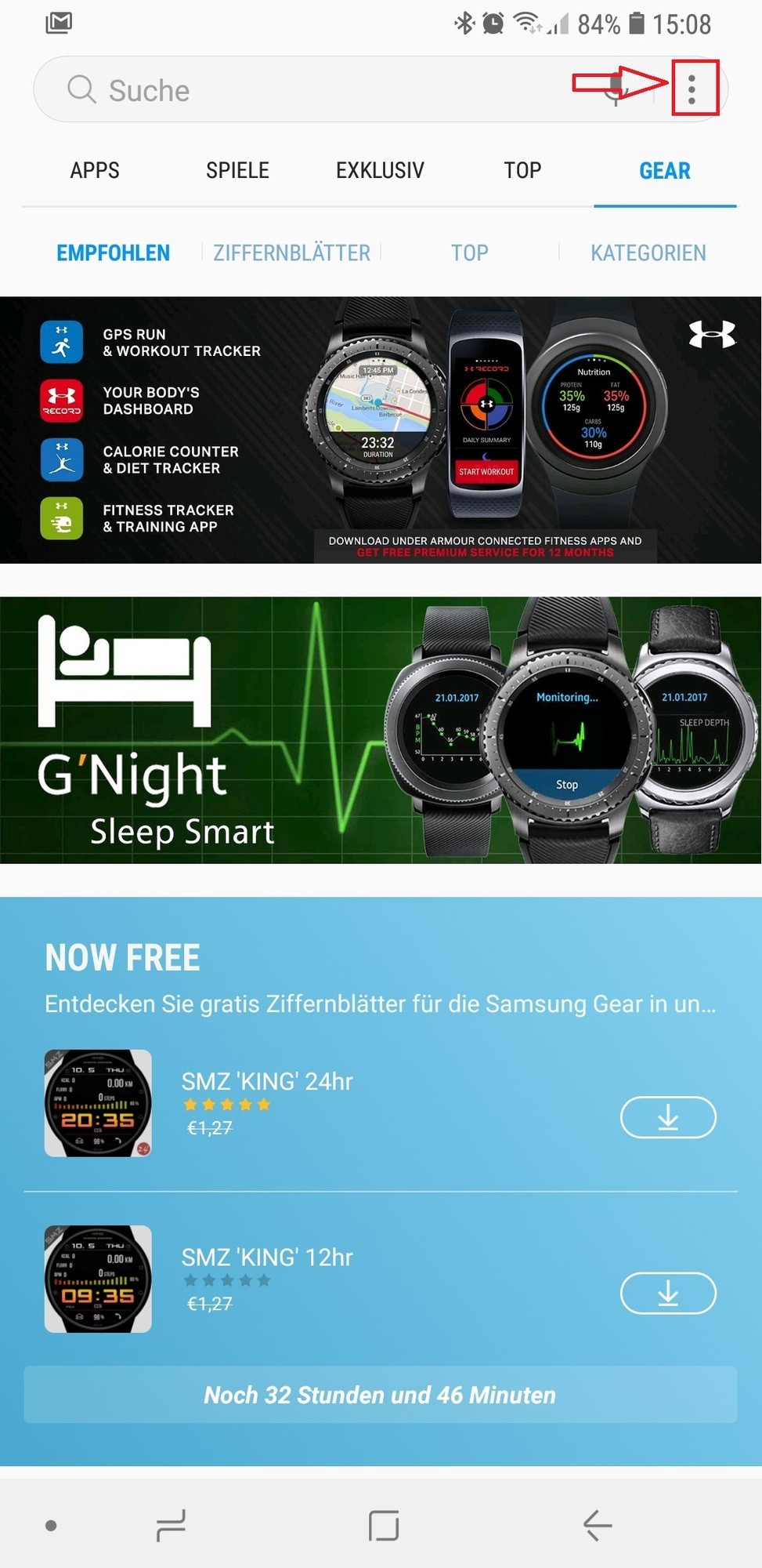

Bin bis zum Punkt Samsung Galaxy Apps gekommen und dann? den Punkt "3 Punkte (Menü) finde ich nicht bzw. ist nicht vorhanden.
Ich habe mal einen Screenshot gemacht und 3 Punkte (Menü) gekennzeichnet.
Hi,
im Menü steht zunächst "anmelden". Erst nach der Anmeldeprozedur erscheint der erwähnte Menüpunkt.
Zwangsläufig.
Wie soll Samsung Apps wissen das ein bekanntes Gerät auf ein bestimmtes Konto zugreifen möchte, wenn man nicht mit seinem Samsung-Konto angemeldet ist.
Ohne Anmeldung = keine Zuordnung zu einem Samsung-Konto = keine Anzeige von dem Konto zugehörigen Apps.
