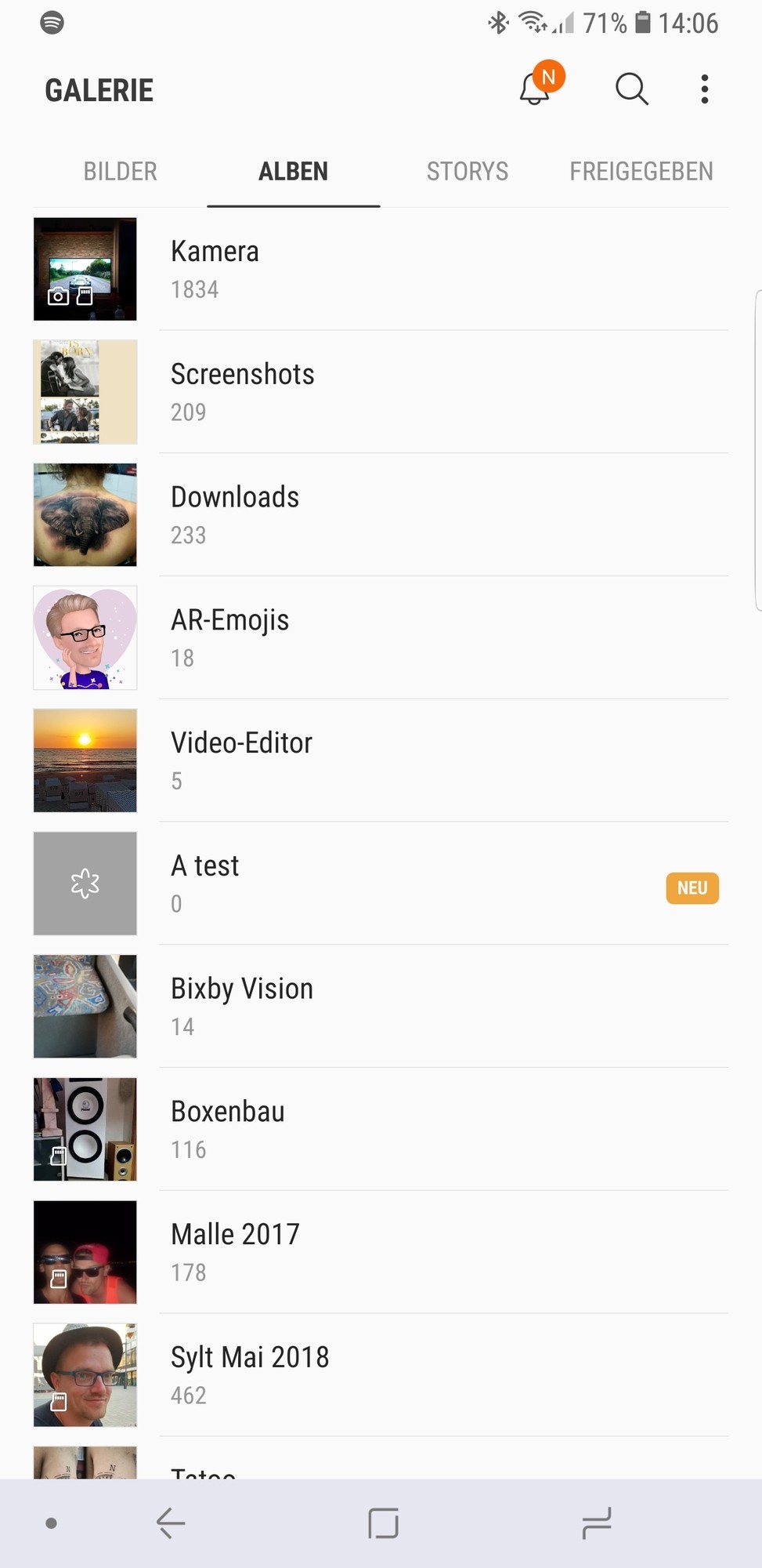

Hallo L: @oODraCulaOo
Ich hab das direkt mal getestet
Hier das Ergebnis:
Wie du siehst, ist die Sortierung normal alphabetisch.
Wenn das bei dir durch ein Update kam, dann sichere mal deine ganzen Bilder und setze die Gallerie App unter Einstellungen/Apps mal bitte zurück und versuche es dann erneut.
