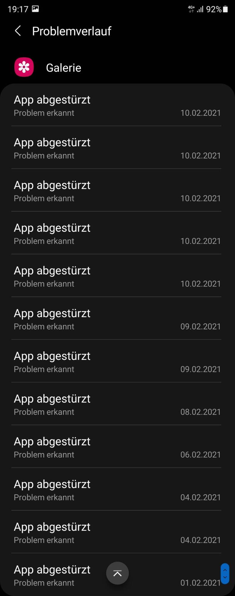

Hi, ich wollte mal nachfragen ob noch jemand Probleme mit der Galerie hat, das die ständig abstürzt?Ich habe das Note20 Ultra 5G und dieses problem habe ich seit anfang Februar und von Tag zu Tag wird es immer schlimmer. Hab heute gemerkt das es am häufigsten passiert nach dem löschen eines Fotos aber nicht immer, passiert auch wenn ich einfach durch die Galerie scrolle und das schlimmste es gibt überhaupt keine Fehlermeldung. Habe schon Samsung geschrieben und warte auf die Antwort, wollte wissen wie es bei euch aussieht?

Ist die App überhaupt abgestürzt?
Keine Ahnung, bei mir steht auch ständig was, habe aber überhaupt keine Probleme mit der jeweiligen App.
Von daher beachte ich dieses überhaupt nicht.
Steht ja auch nirgendwo das man die Auswertung dort vertrauen könnte.
Für mich ist es nur Müll, mehr nicht.
Ja, die stürzt komplet ab versetzt mich sofort zum Startbildschirm und es passiert so oft das ist unfassbar. Und dann benachricht mich auch die Gerätewartung das die App wegen der häufigen abstürze viel zu viel Akku verbraucht deswegen musste ich die Galerie in Stand-by versetzen.

Was war mit so einer komischen App, wie Anti Viren oder ähnliches?
Es steht ja dort, Problem erkannt.
Ansonsten musst Du einen Fehlerbericht erstellen und schauen, was man dort so schreibt.
Denke mal, sie werden Dir raten, einen Werksreset zu machen.
