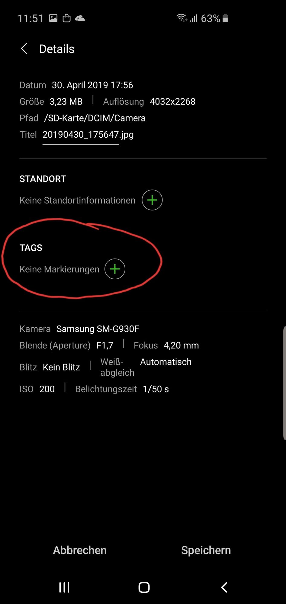

Bin neu hier, und habe ein Problem mit meinem neuen Galaxy S10.
Ich habe auf meinem alten Galaxy S7 jede Menge Fotos, die ich über die Galerie-App mit eigenen Tags versehen habe.
Mittels Smart Switsch habe ich die Fotos auf das S10 übertragen, aber leider werden die Tags nicht mit übernommen.
Wie kann ich diese ebenfalls auf das S10 übertragen?
Das wäre mir äußert wichtig, sonst wäre alle Arbeit der letzen Jahre umsonst gewesen *1f61e.png*
Schöne Grüße
Sabine

Prinzipiell macht es keinen Unterschied, ob ich die Fotos mit dem S7 oder S10 markiere, bei beiden gehen die Tags verloren (beim Übertagen auf anderes Samsung-Phone wie auch PC).
Das muss wohl in irgendeiner "Samsung-Datei " gespeichert sein.

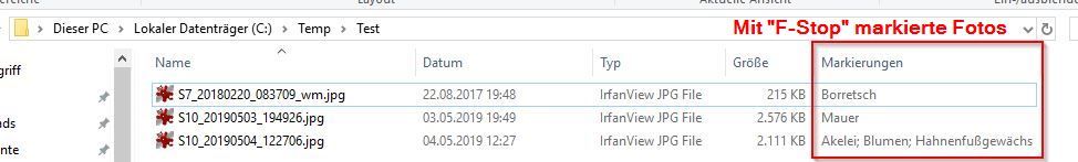

Mit dem Tool "F-Stop" (übrigens sehr genial), klappt das prima mit dem Übertagen auf anderes Phone wie auch auf den PC.

bei den Tags innerhalb der Galerie handelt es sich um Informationen, die lokal in der jeweiligen Galerie-App auf dem jeweiligen Gerät hinterlegt sind. Sie werden nicht in die Bilddatei selbst aufgenommen. Deswegen werden die Tags bei einer Datenübertragung auf ein anderes Smartphone nicht mitgenommen.
