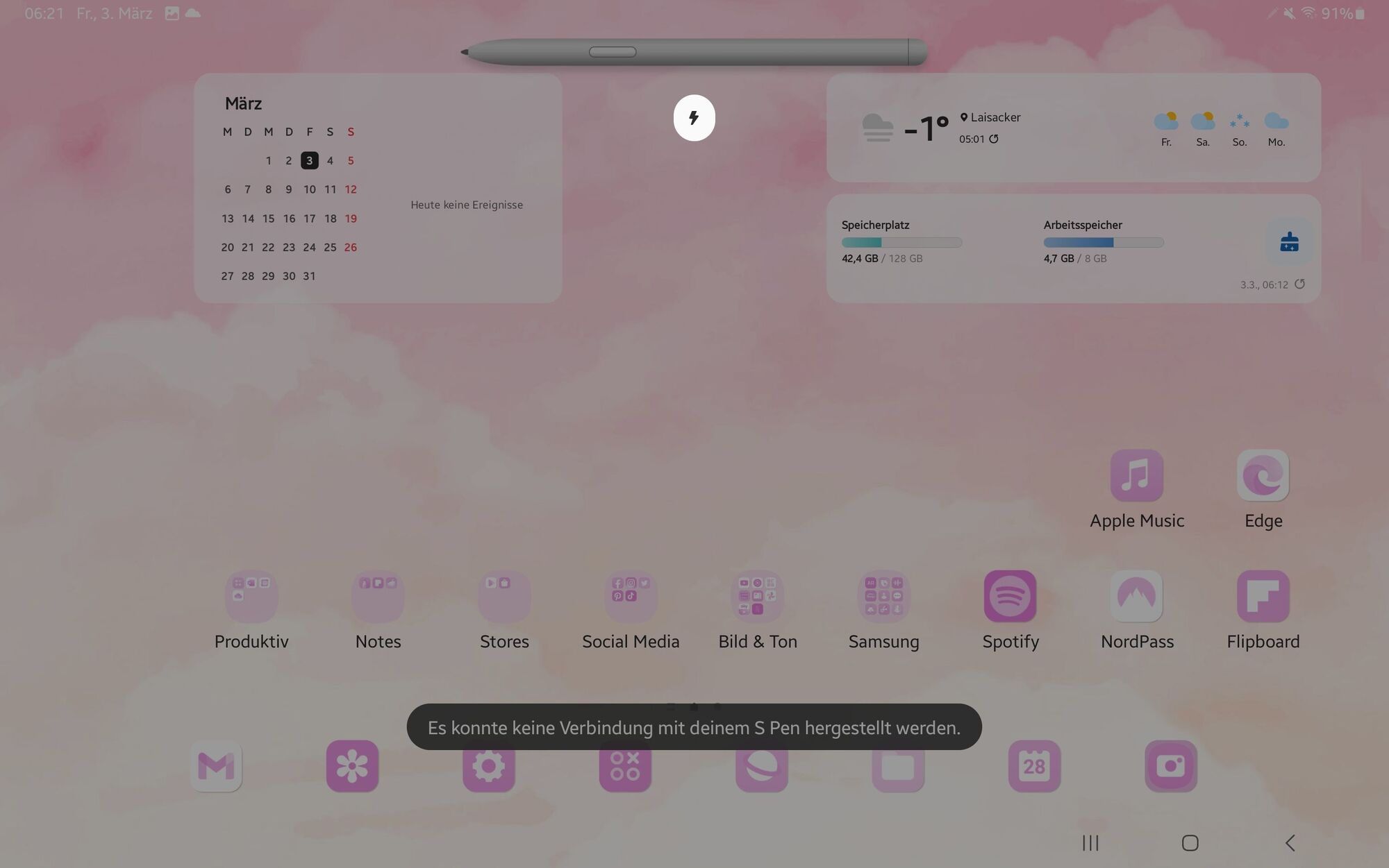

ich hatte das Tab nun einige Zeit nicht in Gebrauch, da ich einiges am iPad erledigen musste (GoodNotes). Nun habe ich das Tab gestern wieder "aktiviert", alles Updates gemacht und voll geladen. Alles funktioniert tadellos, bis auf den Pen, der funktioniert zwar, allerdings kann ich den Pen entweder gar nicht oder nur kurz verbinden. Im Grunde kann ich ihn für Notizen etc. nutzen, aber die Pen Actions eben nicht, welche ich aber oft gerne benutzt habe.
Die Diagnose über die Members App zeigt mir an, dass der Pen ordentlich funktioniert, jedoch klappt die Verbindung nicht (Verbindung konnte nicht hergestellt werden). Woran könnte das liegen? Zu lange nicht benutzt, das Tab war sicherlich gut 3 Monate nicht in Benutzung.

der Pen war über Nacht am Tablet, ich gehe davon aus, dass er voll geladen ist. Zur Sicherheit hänge ich mal einen Screenshot an.
Zurücksetzen des Pens geht nicht, ich komme auch nicht zum "Software-Update" für den Pen.
Hast du Bluetooth auf dem Tablet angeschaltet? Ich habe auch mal einen Tag lang erfolglos versucht den Stift zu verbinden, bis ich gemerkt habe, dass es nur mit aktiviertem Bluetooth funktioniert.
Danke, da hatte ich schon geschaut. Mir fällt jetzt nichts anderes mehr ein. Tablet würde sogar vorhin nochmal zurückgesetzt, hat auch keinen Erfolg gebracht.
Suche mal bei Bluetooth nach dem S-Pen und versuche den dann zu koppeln. Danach lies er sich bei mir aktivieren :)
Hmm, über Bluetooth findet das Tab den Pen nicht. Dann ist der Pen wohl kaputt bzw. funktioniert nur noch teilweise.
Ich hatte den im S-Pen Menü aktiviert und dann sucht er da. Dann habe ich Bluetooth aufgemacht wo dann sofort nach Geräten gesucht wird, was einen Moment braucht. Wenn da dann ein S-Pen auftaucht denn zu koppeln versuchen. Dann kommt koppeln nicht möglich. Zurück in die S-Pen Einstellungen verbindet er sich.
Das habe ich jetzt probiert, es hat aber auch nicht funktioniert. Ich gebe es auf, dann gehen die Pen Actions leider nicht mehr.
Sorry, mehr weiß ich leider auch nicht. Vielleicht meldet sich ja noch jemand anderer?‍*2642.png*
Ok, lasst mich einfach zurück...... So etwas blödes, also.. es war der falsche S Pen, ich habe noch das Galaxy Book 360 und da ist auch ein Pen bei... ich habe den falschen mit dem Tab verbinden wollen. Nachdem ich gerade das Galaxy Book neu aufsetzen wollte bzw. aktuell neu aufsetze, fiel mir der Pen in die Hand... mein "Problem" ist also gelöst, eigene Dummheit. :D
