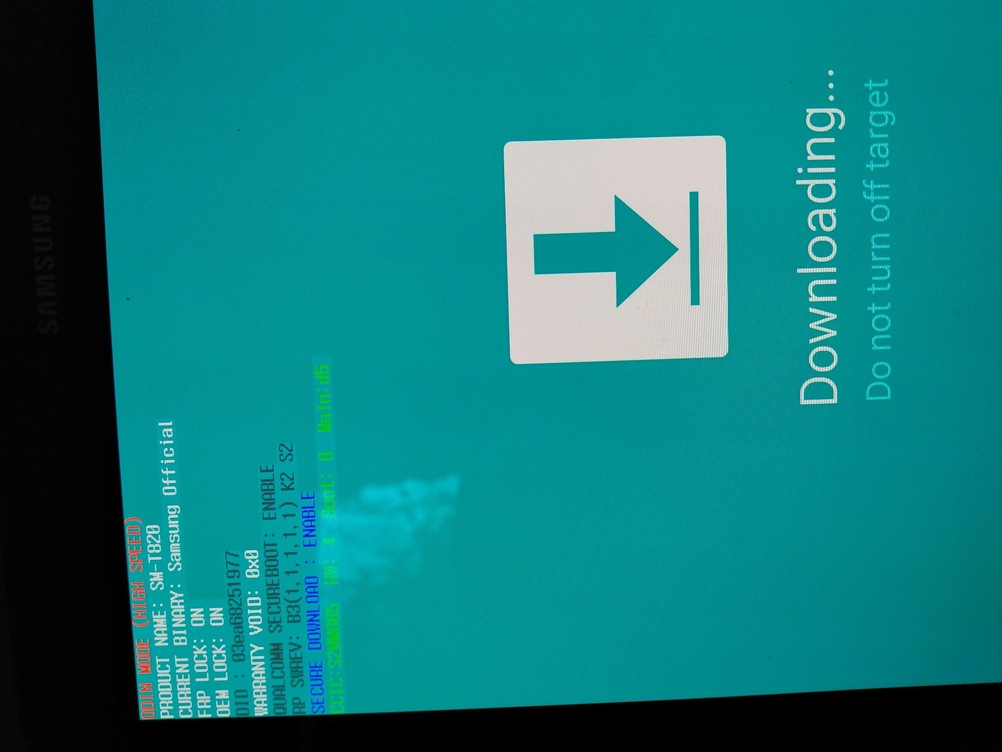

Tablet hängt beim Eingeben des Sperrcodes. Ist der Code korrekt kommt die Meldung dass es startet, bleibt aber beim schwarzen Bildschirm hängen. Dann wiederholt sich der Start.
Ein Hardreset geht nicht. Ich habe dann einen hellblauen Bildschirm wo er einen Download machen will, aber nix passiert. Der Micro-SD Schacht ist leer.

Ich habe das schon versucht, komme nicht ins Recoverymenü. Das Menü bietet mir an:
A custom OS can cause critical Problems in device and installeted Apps. Dann die Frage Continue oder Cancel (restart). Bei continue kommt der Bildschirm mit Downloading und nichts passiert.
Ich persönlich würde das Tablet an einen Laptop oder PC anschließen, dort Smart Switch installieren und dann aufrufen in der Hoffnung das der Download über diesen Weg funktioniert.

sollten die Tipps der anderen nicht bereits zum Erfolg geführt haben, versuche den Neustart mal mit angeschlossem Ladekabel. Hatte nach Update am Tab S6 ähnliches Problem - nach Start einschließlich Zugangscode wurde der Bildschirm Schwarz und keine Taste funktionierte. Gruß Schwalbe9
Das Reset hat jetzt funktioniert, weiß nicht warum. Aber nun hängt er nach dem ersten Bild wo man die Sprache auswählt. Ich gebe das Tablet jetzt an einen Bastler. Danke an alle für die Tipps.
