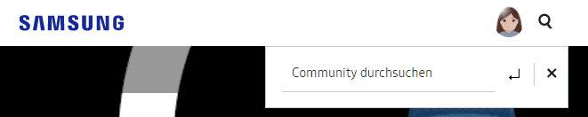

Kennst du schon die Suchfunktion der Community?
Zu dieser gelangst du, indem du oben rechts am Bildschirmrand auf das Lupen-Symbol *1f50d.png* klickst.
Dort kannst du jederzeit nach Themen und Fragen suchen, die dich interessieren und so auf Entdeckungstour durch die Community gehen.
