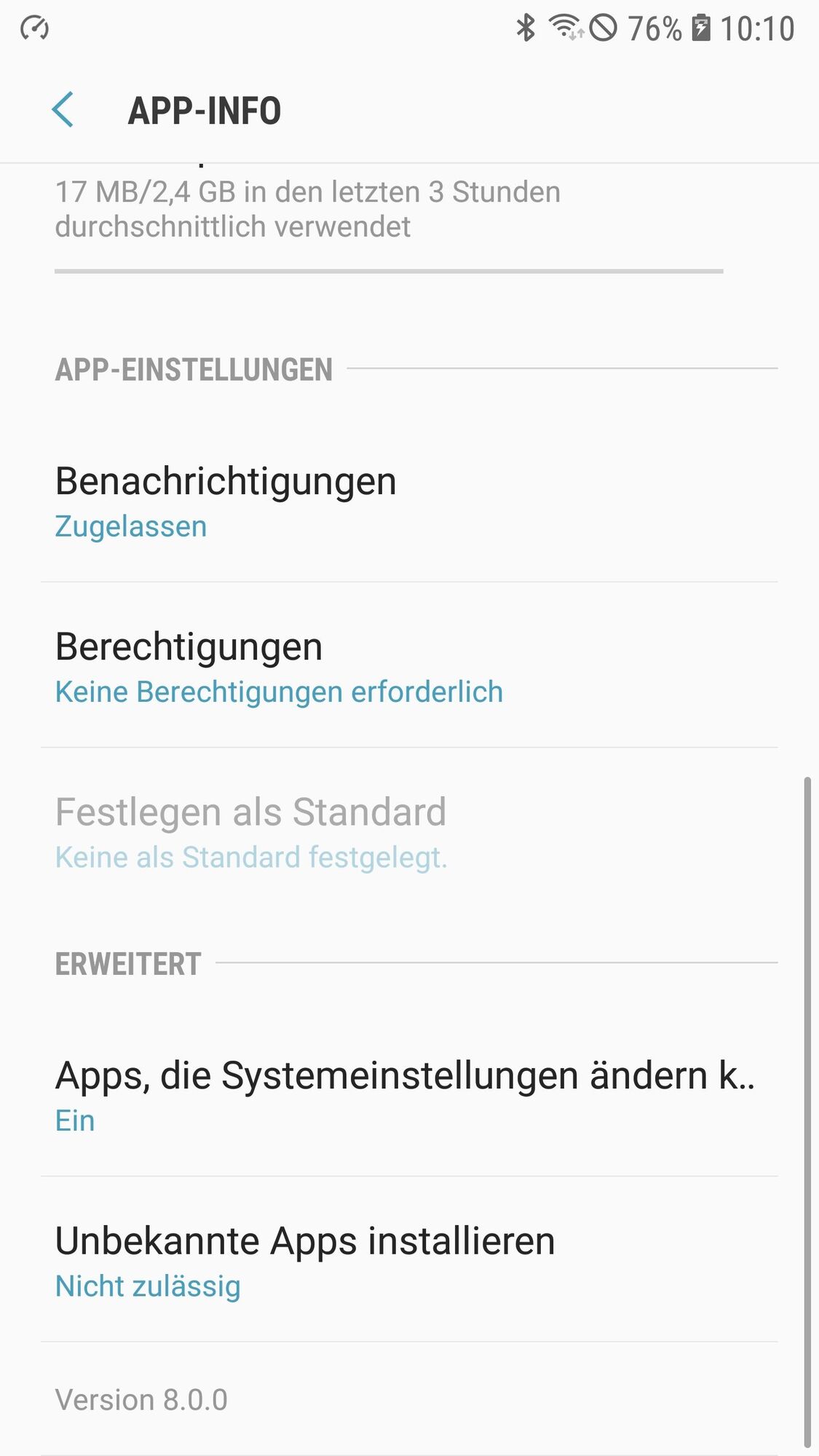

Ich hab jetzt bei dem Handy Höchsleistung eingestellt und beim Bluetooth sieht es so aus:
Ich teste die Einstellung heute. Mal schauen ob es klappt ;)
So das war ein schneller Test *1f61e.png*
Okay, Bluetooth Dateien empfangen/ senden, da könnte es möglich sein, Dein Handy ist nicht sichtbar. Oder würde man das andere Objekt am Handy sehen? Man kann das Handy sehen, die datein werden gesendet und dann bricht es ab Du musst das mit dem Akku bei Bluetooth überprüfen, ebenfalls die Berechtigungen. Was darf Bluetooth dort? Liegt es an der fehlenden Berechtigungen ? Bluetooth Einstellungen kannst du im Bild unten sehen Was war mit Energie Modus? Höchstleistung = Das selbe Spiel wie vorher Hast Du gegebenenfalls eine Anti Viren App drauf? Oder Clean Master? Es könnte möglich sein, diese sperrt jetzt alles. Es ist ein Zweithandy, dort sind nur die vorinstallierten Apps & ein Handyspiel drauf. Sag mal, was ist bei Dir, Einstellungen. Eingabehilfe. Installierte Dienste. am arbeiten? Ist dort ein Dienst eventuell vorhanden, der hier alles blockiert? Keine Dienste Installiert Wenn alles nichts hilft, würde ich Dir den Remote-Service empfehlen. Diese schauen aus der Ferne auf Dein Handy und können wohl mehr sehen. Schau mal hier, Remote-Service | Samsung Deutschland Ist das kostenlos?

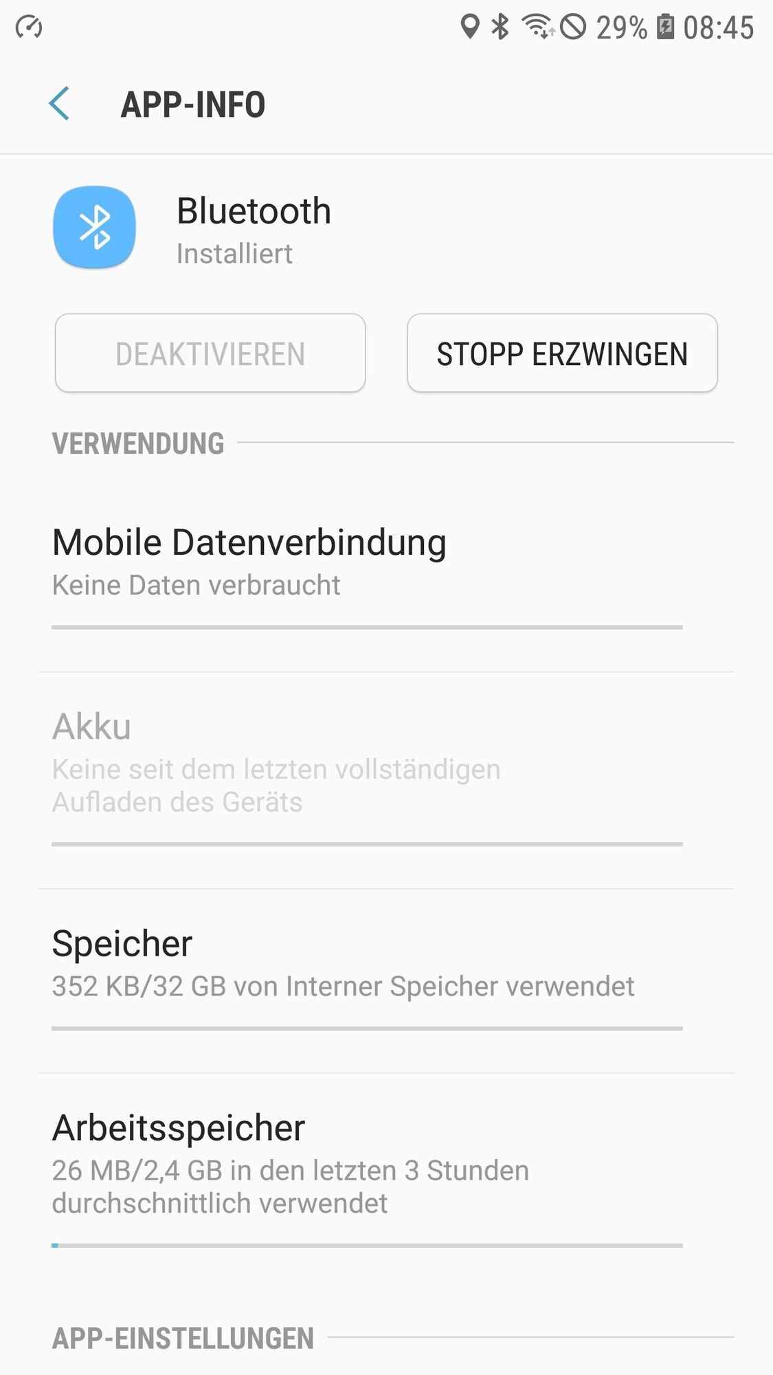

L: @PogoReisender
Das letzte Bild, ist es von der Bluetooth App?
Das erste Bild, da konnte ich es sehen , Bluetooth App.

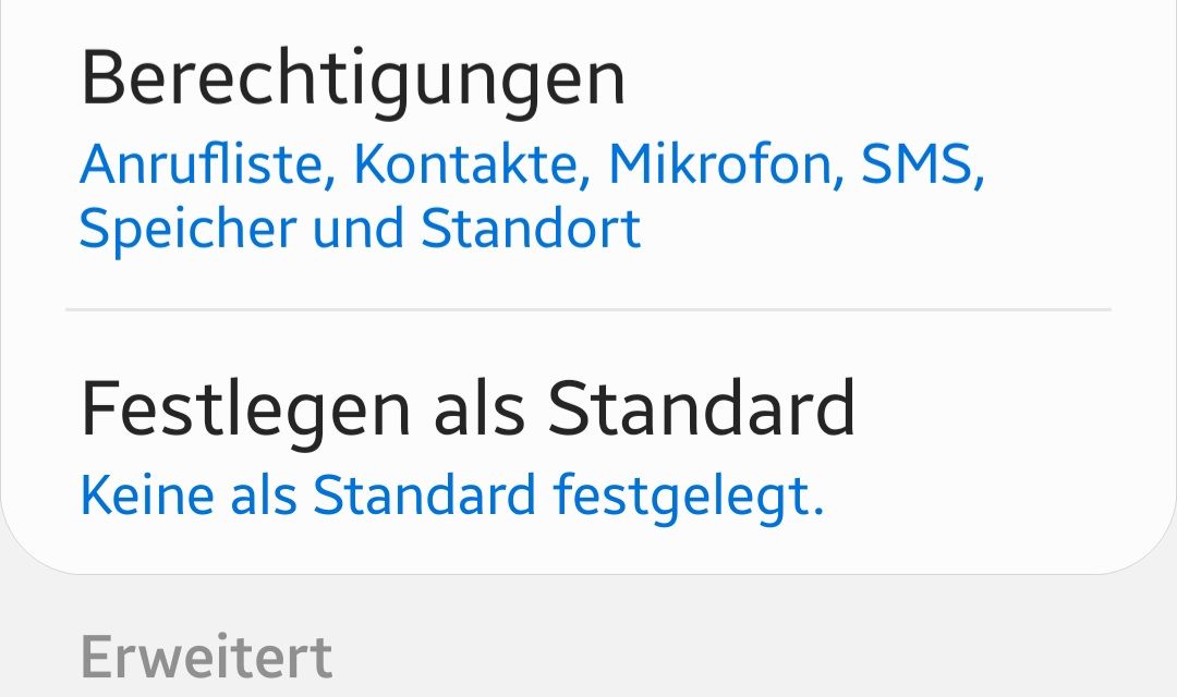

Berechtigungen.
Verstehe ich nicht, ich habe dort welche gesetzt.
Gehe also dort hinein, letztes Bild, Berechtigungen.
Dort erlaube mal Telefon, Speicher usw.

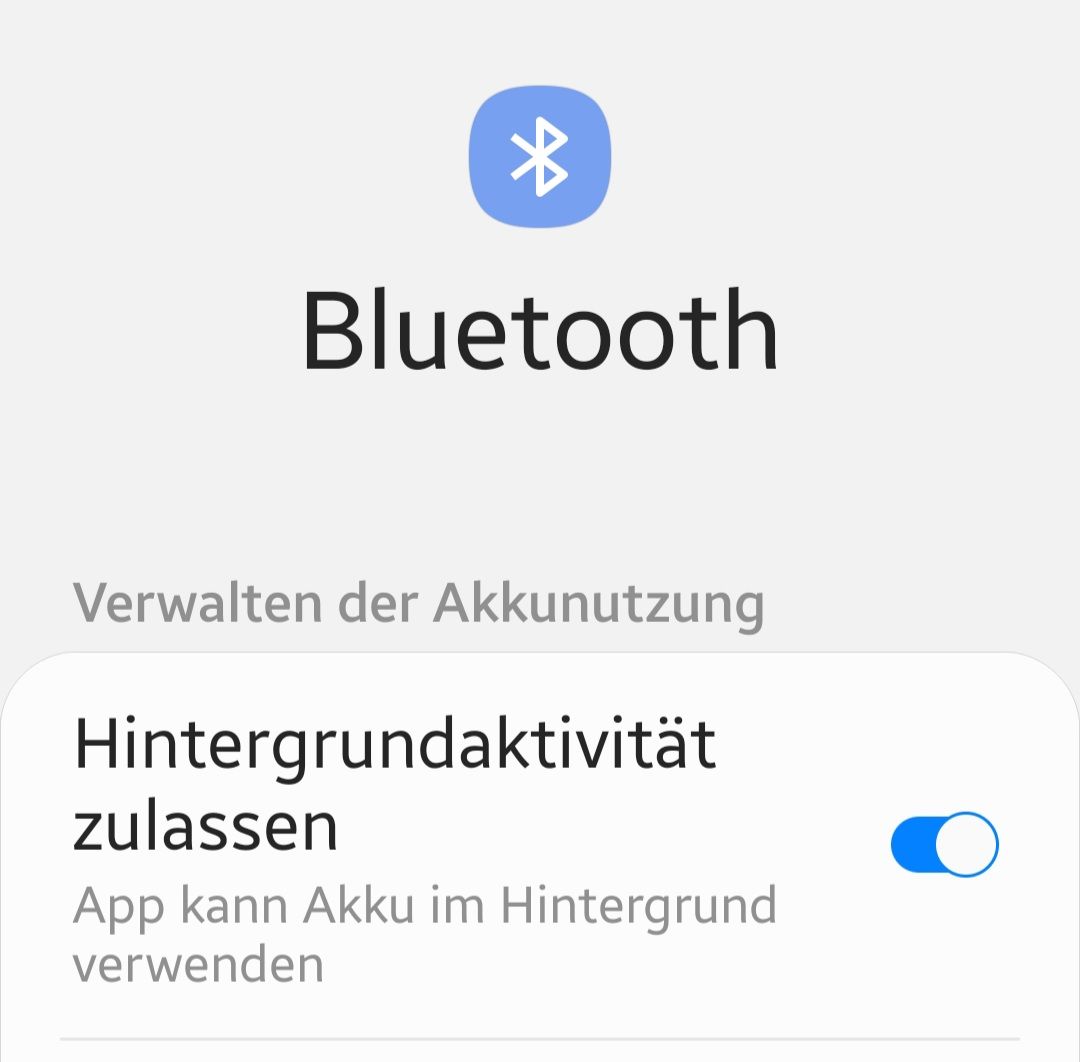

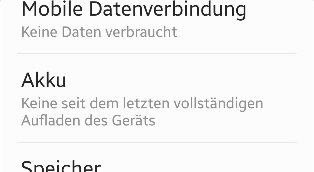

L: @PogoReisender
Das Akku dort auf dem Bild war angeraut.
Kann man mal dort klicken, ob es im Hintergrund benutzt werden darf?
Schau mal, das meine ich,
Ja das war von der Bluetooth App. Bei mir steht "Keine Berechtigung erforderlich" weil alles freigegeben ist. Jedenfalls sagt er mir das wenn ich draufklicke und alle Berechtigungen anzeigen lasse. Ist eine lange Liste: Kontakte, Sms, Sd-Karte, Standort, Anrufe, Wlan ..... etc.
