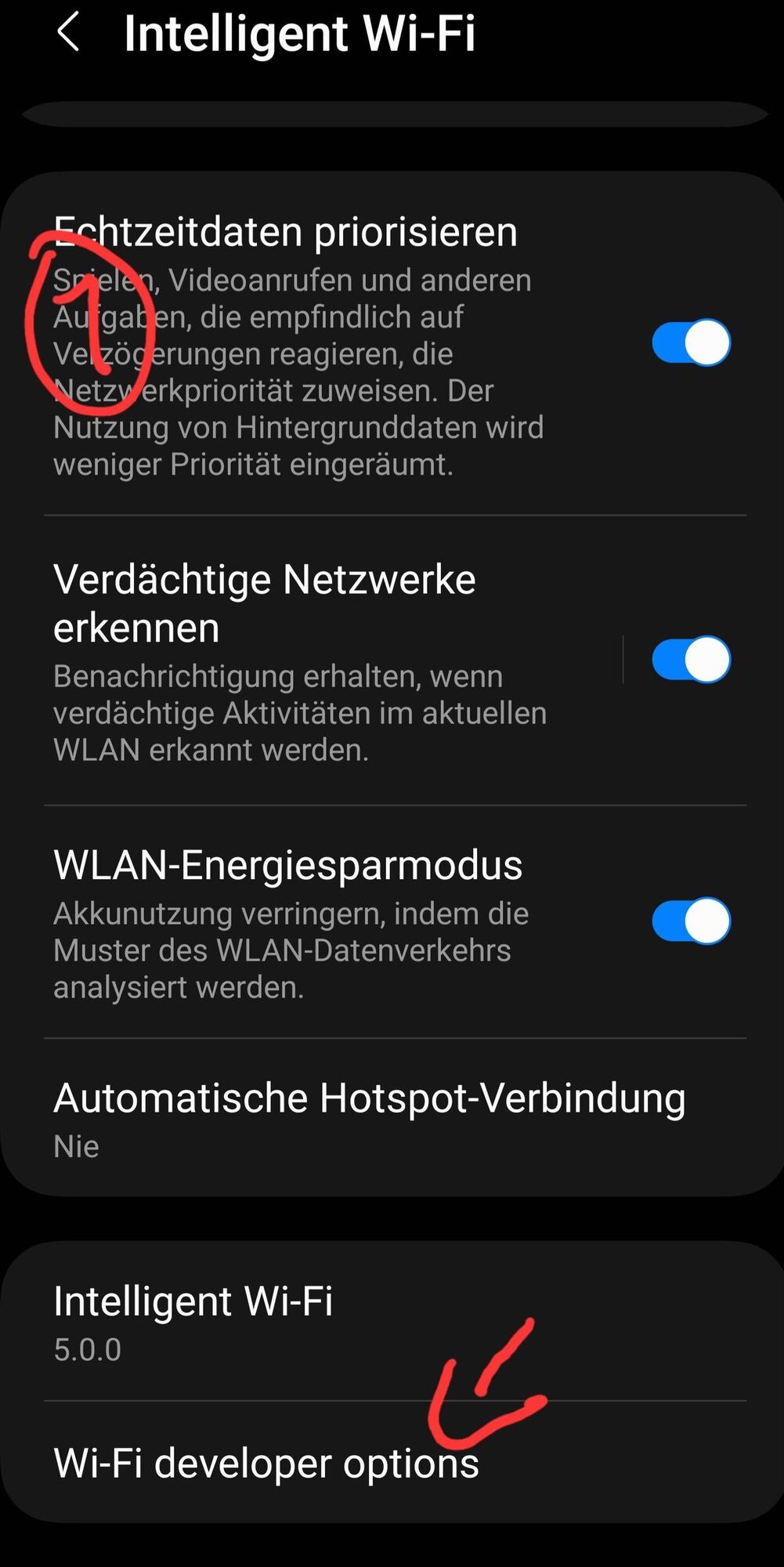

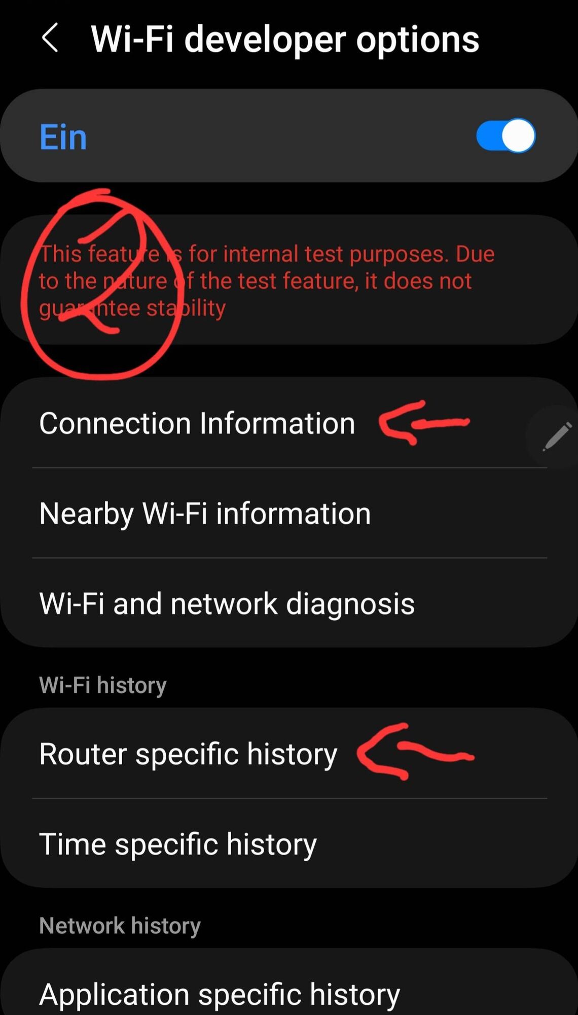

Du kannst dir aber deine Verbindung Nähe ansehen, und auch Fehler von Router Einsehen.
Einstellung - Verbindungen - WLAN
Oben rechts auf die drei Punkte drücken.
Intelligent WiFi - runter bis Version scrollen und auf die Version so lange Tippen bis du " WiFi Developer bist ".
Dann gehst du in das Wi-Fi developer options Menü.
