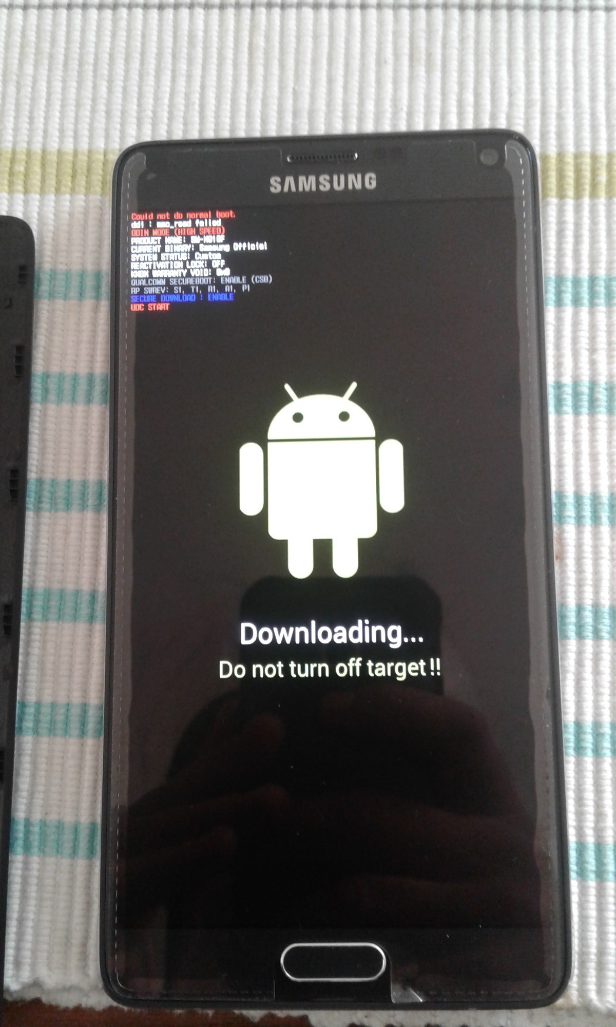

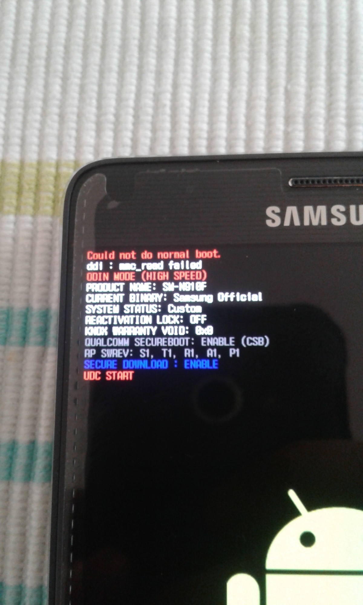

Ich habe ein ähnliches Problem.
Bei mir begann es mit ständigem Hängen bleiben. Dazu kam dann das selbstständige Runterfahren und ein dauerhaftes Vibrieren. Ich setzte das Gerät auf Werkseinstellung zurück und richtete es komplett neu ein. Probleme sind geblieben. Ich habe ein Austauschgerät bekommen, wollte es heute Einrichtung, dabei würde mir ein Software Update angezeigt. Das habe ich dann runter geladen und wollte es installieren, dabei fährt es wie üblich runter und will normalerweise neustarten, Es blieb aber bei runterfahren und es war dann aus, ging auch nicht mehr an! Ich habe dann nach einer Stunde und einem Hardware Reset nochmal probiert es anzubekommen, das ging auch aber dann kam dieser Bildschirm...
Das ist jetzt seit einer Stunde so...
Hallo Hubi88,
bei diesem Screen handelt es sich um den Downloadmodus.
Um diesen zu verlassen, drücke bitte einmal die "Lautstärke-Leiser-Taste". Dann startet dein Smartphone automatisch neu.
