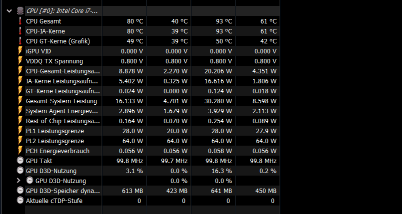

Nein. CPU hatte gestern beim Download z.B. gerade mal vielleicht 20% Auslastung,nicht mal. Also an den offensichtlichen Gründen liegt es nicht. Wollte trotzdem mal bei den anderen Besitzern nachhorschen. Mit HWInfo kann man gut die Temperaturen auslesen und habe damit im Tray einen CPU Temp icon wo ich immer drauf sehe wie heiß die CPU ist
