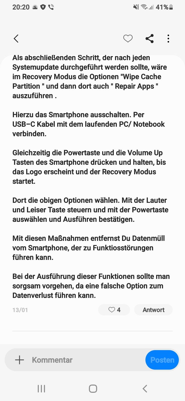

Ok. Wenn ein Neustart keinen gewünschten Effekt bringt, dann versuche eine Wipe-Cache Partition. Anleitung im Screenshot . Gruß, MarekWyd.
