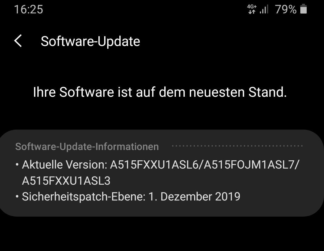

Ich versuche seit einigen Tagen ein Software update durch zu führen, anscheinend ist nun ein Update raus das dass Bluetooth problem löst, wenn ich dies aber versuche (Handy oder Smart Switch) wird mir angezeigt das ich die aktuelle Version schon besitze. An den Support habe ich mich schon gewendet, deren Lösungsversuche haben leider keine Früchte getragen. Weiß jemand vielleicht was ich "falsch" mache? Danke für die Hilfe~

Nein wird nicht angezeigt und das verwirrt mich etwas, vielleicht übersehe ich etwas wichtiges das mir sagen soll das für mein Model/Build kein Update draußen ist.
Hier im Forum lese ich ein Update sei raus gekommen, der Support sagt mir das selbe jedoch kann ich kein Update durchführen, nicht durch's Handy oder PC Smart Switch.

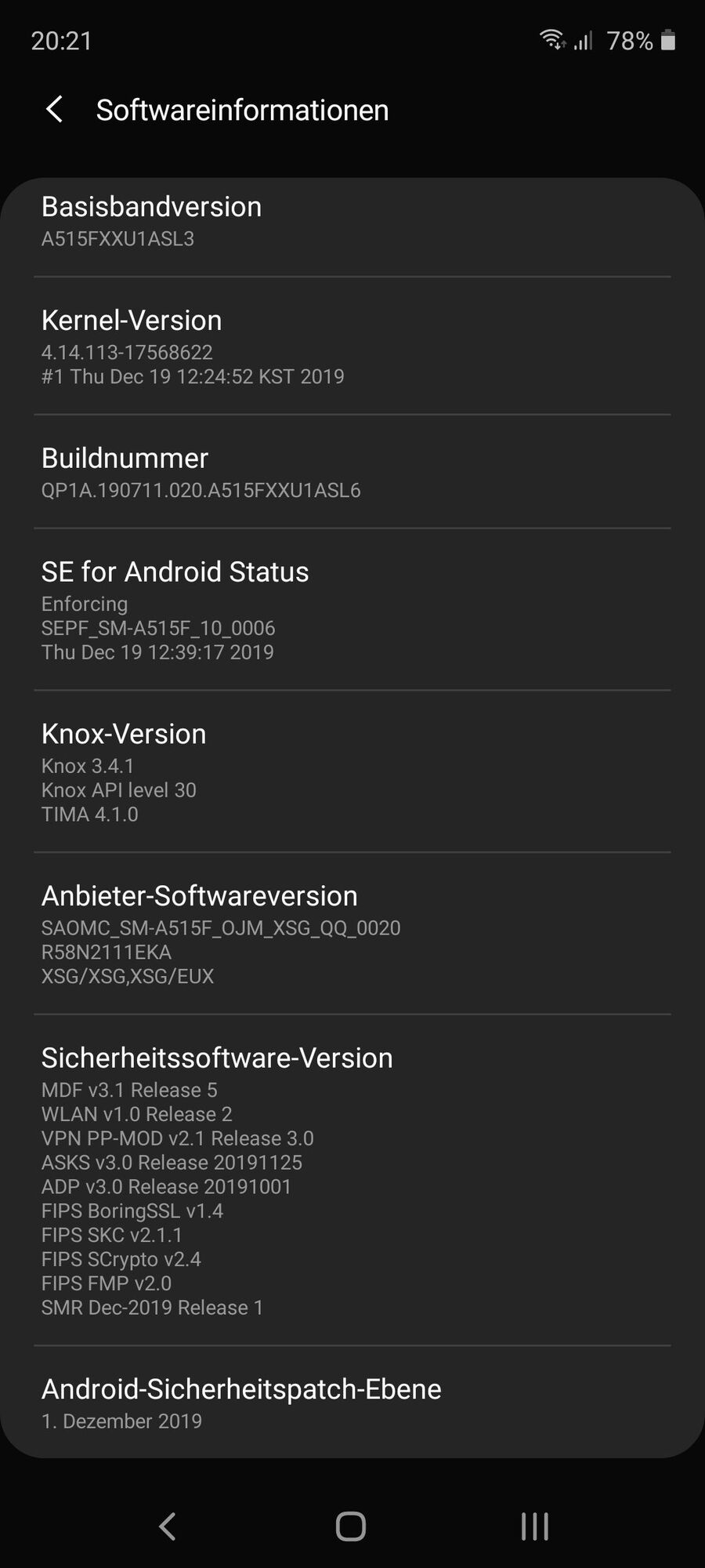

Mach bitte kurz mal das Hier.
Einstellung
Telefon Info
Softwareinformation
Anbieter -Softwareinformation
Mach mal davon kurz ein Screenshot.
Dankeschön.
Moin L: @SchneeWhite
Ja bei Deiner Anbieter Software sind diese Daten XSG. Das kenne ich so nicht. Das letzte Zeichen EUX heißt für Europa.
Also, nomalerweise müsste zum Beispiel DBT stehen, was für den Deutschen Markt bestimmt wäre.
Bei Dir aber wäre es womöglich für den englischen Bereich/ Land.
Da es jetzt für ein anderes Land bestimmt ist, bekommst Du jetzt Schwierigkeiten mit dem Update. Dein Update ist von Dezember, wir haben aber schon März.
Dein Handy denkt es ist in einen anderen Land und findet das Update einfach nicht.
