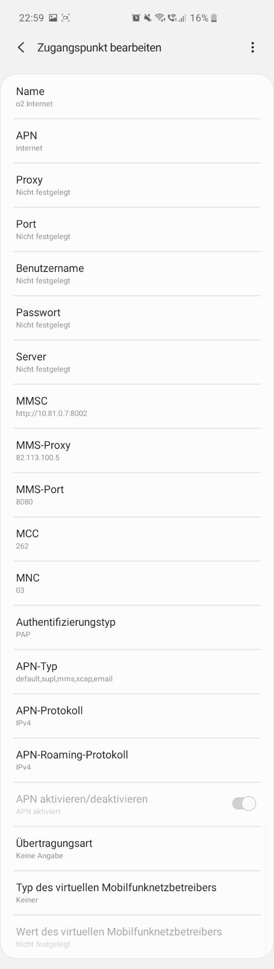

Du kannst im Zweifelsfall bei
Einstellungen》Verbindungen》Mobile Netzwerke》Zugangspunkte das hier übernehmen:

ich habe das Problem nicht dauerhaft, sondern der Fehler kommt alle paar Stunden geballt und löst sich dann von selbst wieder auf. Neustart bzw. Netzwerkeinstellungen zurücksetzen hilft nicht.
Ich habe auch versucht den SIM 2-Einschub zu nutzen, aber da erkennt das Handy nicht mal, dass eine SIM drin ist. Dementsprechend konnte ich hier auch keine Zugangspunkte bearbeiten. Bei SIM1 unterscheidet sich MNC, hier hat mein Handy 07 hinterlegt. Nach Anpassung auf 03 gingen gar keine mobilen Daten mehr.
