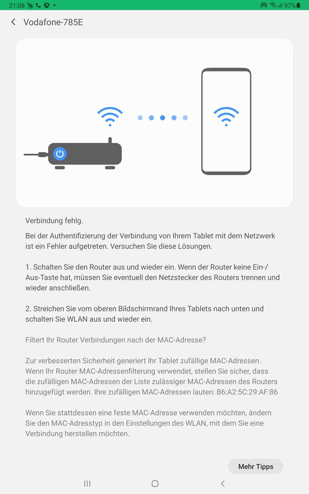

Hallo hab mein tablet schon seit einem jahr aber seit dem neuem patch geht bluetooth nicht mehr richtig genauso wie wlan jetzt zu meinem problem ich nutze gerade das wlan vom nachbarn und will über meinen laptop meine firmware komplett clean neu installieren ohne meine garantie wegen knox zu verlieren aber der laptop bekommt nur internet vom tablet hotspot wie muss ich es denn machen ohne garantie oder daten zu verlieren da mein online banking sowie andere wichtige daten wie das wlan passwort vom nachbarn danach nicht flöten gehen dürfen wäre lieb wenn mir jemand helfen könnte ach ja fast vergessen nutze das tab s7 plus 5g ohne branding also dbt

In den Einstellungen unter Verbindungen ist Deine aktuelle Netzwerkverbindung da ist ein Einstellrädchen dahinter, wenn Du da drauf tipps dann steht unten was von Erweitert, das Menue klappst Du auf und guckst bei MAC-Adresstyp ob da Telefon Mac aktiviert ist. Wenn nicht, dann stelle das auf Telefon Mac, sonst vergibt der bei jeder Verbindung eine andere Mac und da kommt nicht jeder Router mit zurecht
