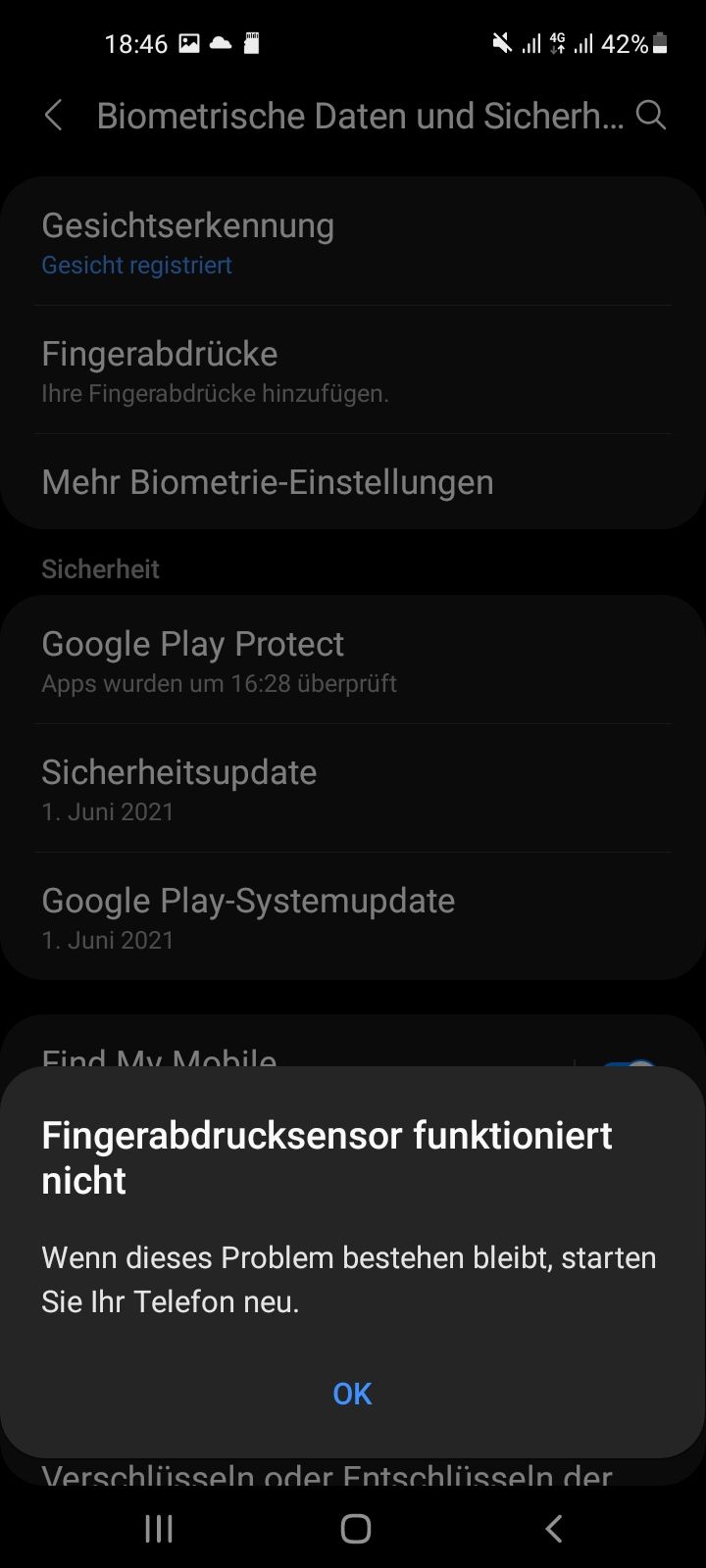

Mein fingerabdruck sensor funktioniert nicht kommt immer reagiert nicht versuchen sie es später nochmal und starten sie das Handy neu
Habe Handy neu gestartet Habe es zurück gesetzt Aber funktioniert immer noch nicht
Handy ist das Samsung galaxy A21s

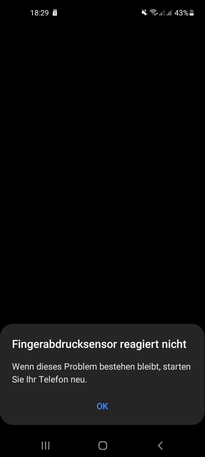

Ich kann keinen fingerabdruck registrieren
Bei mir kommt immer das siehe Screenshot

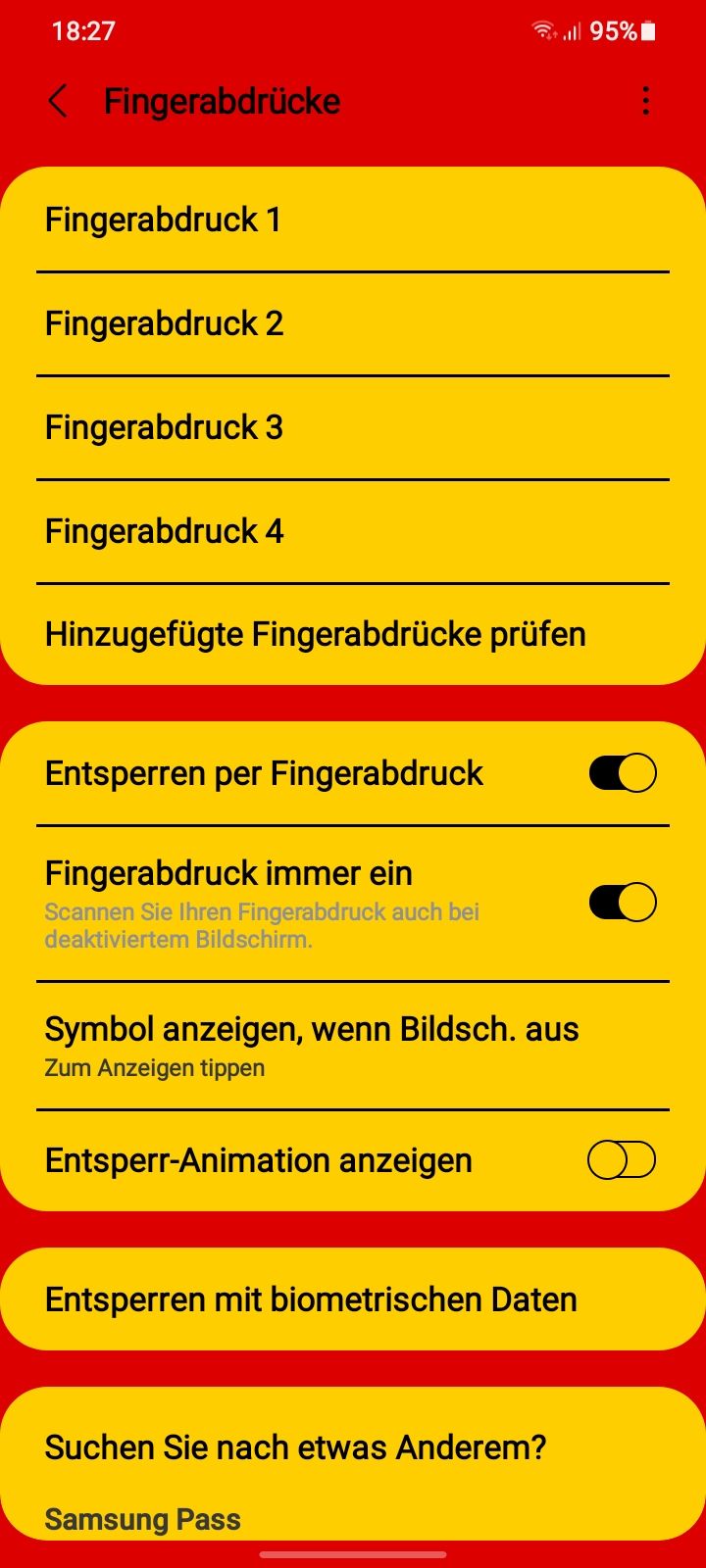

Hier kannst Du sehen das ich vier gemacht habe, doch nicht 5stk, aber es bleibt dasselbe.
Der vierte Fingerabdruck ist mit beiden Daumen Links+Rechts registriert worden, versuche es einfach.

Naja ich komme nicht mal dahin das ich einen Scanner könnte da kommt direkt das es ned geht ich verzweifel mit dem Handy so sehr...

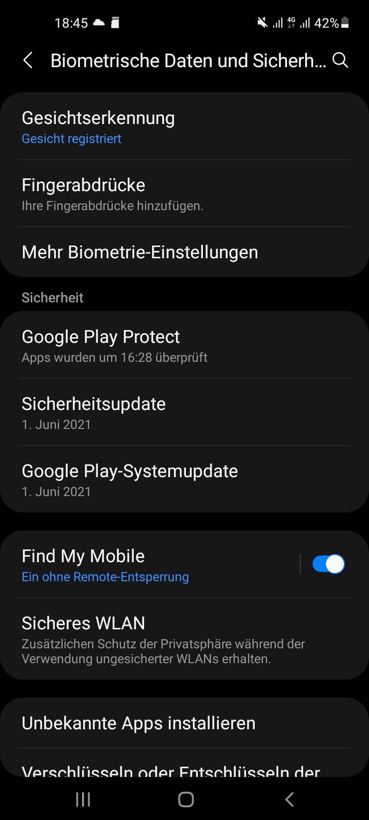

Mach mal bitte einen Screenshot von der Einstellung
"Biometrische Daten und Fingerabdrücke." Da wo man sehen kann wie viele Finger du schon registriert hast! Bitte... :great:
Hast du denn deine aktuellen Fingerabdrücke gelöscht bzw entfernt???

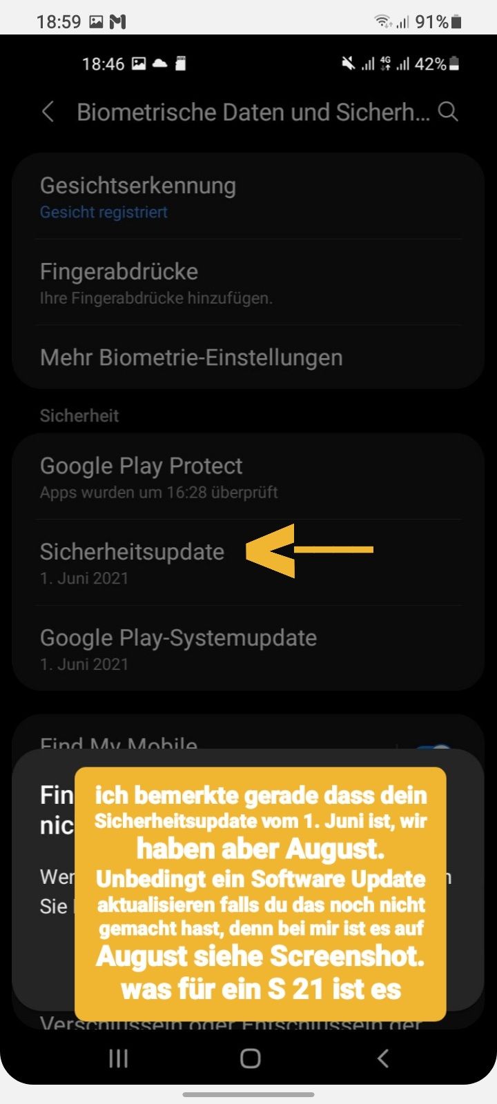

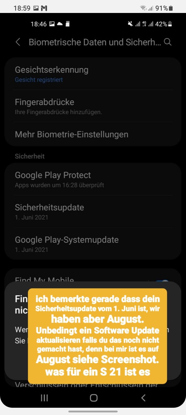

Ich bemerkte gerade dass dein Sicherheitsupdate vom 1. Juni ist, wir haben aber August.?
Unbedingt ein Software Update aktualisieren, falls du das noch nicht gemacht hast, denn bei mir ist es auf August siehe Screenshot.
Was für ein S21 ist es???
Ich habe keine Updates verfügbar hab schon geschaut das mit der sd karte ist weil die beschädigt ist habe keine Folie drauf oder ähnliches habe den sensor auch schon gereinigt
Sie hat ein A21, die bekommen doch alles 3 monate oder*1f914.png*?
