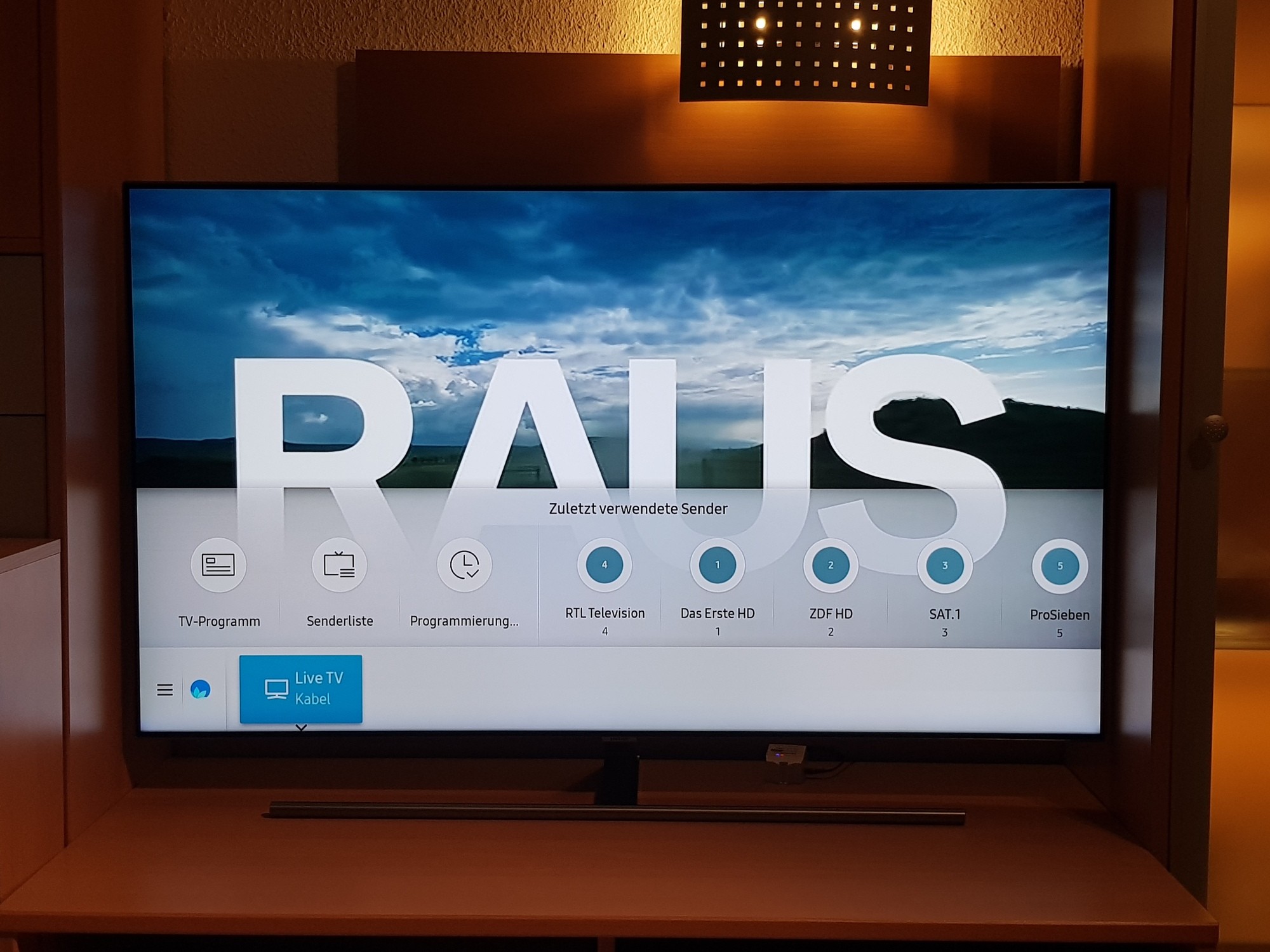

Nur hängt der Fernseher schräg auf dem doch etwas filigranen Gerätefuß.

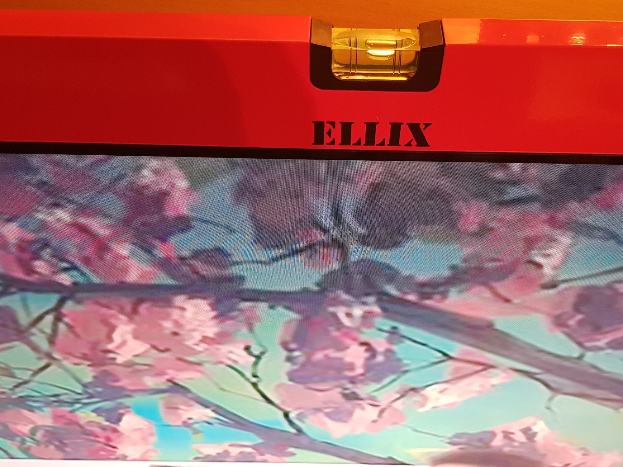

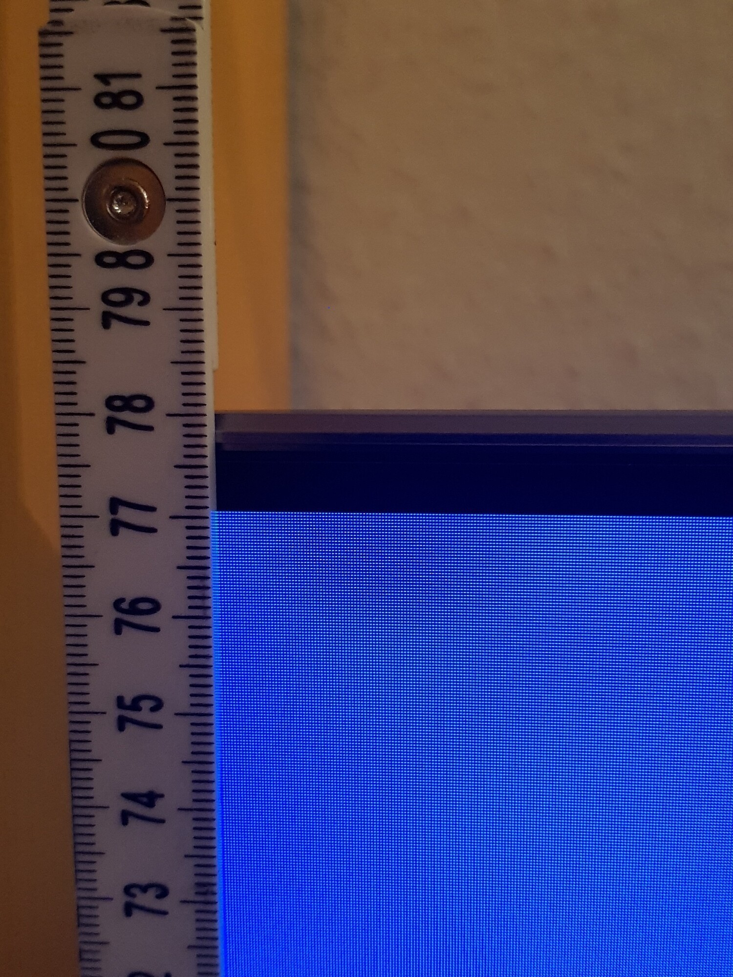

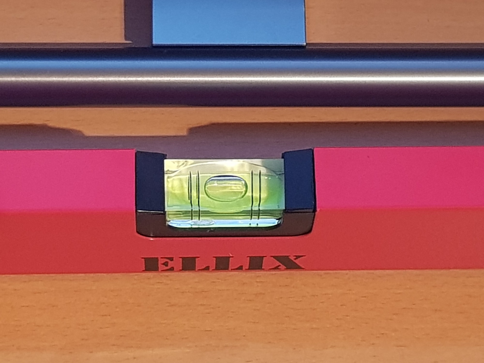

Das ist mit dem bloßen Auge zu erkennen und auch nachmessbar. Während die Tischplatte laut Wasserwaage absolut im Wasser ist, hat die obere Kante des Fernsehers ein eindeutiges Gefälle. Mit dem Meterstab nachgemessen sieht man, dass die linke, obere Kante 78cm von der Tischplatte entfernt ist, die rechte, obere dagegen einen Zentimeter mehr.
Habe ich ein Montagsmodell mit krummem Standfuß bekommen?
Hier noch ein paar Bilder dazu:
Fernsehre in der Totalen
Wasserwage vor dem Fernseher
Wasserwage auf dem Fernseher
Abstand der Oberkante des Fernsehers links zur Tischplatte
Abstand der Oberkante des Fernsehers rechts zur Tischplatte

Ich habe vorhin den Fuß nochmal abgeschraubt und diesen alleine hingestellt und mal die Wasserwaage mal drangehalten: Der Fuß selbst hat hat schon deutlich "Schlagseite".
Das gibt auf jeden Fall eine Reklamation.
