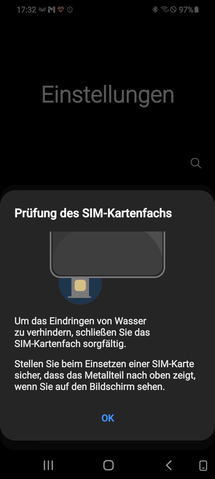

Hallo! Auf meinem S21+ kommt ständig die Meldung, Kartenfach für SIM schließen! Fach ist aber verschlossen! Was kann ich tun?

    Die SIM Karte habe ich gestern deaktiviert, weil ich auf Esim umstellen möchte! Mit und ohne Karte kommt die Meldung! Auch Neustart bringt nix
    Das ist die Meldung
    Evtl. Hat der Sensor eine Macke, der registriert, ob der Simeinschub richtig eingeschoben ist.
    Glaube du wirst, um ein Gespräch mit dem Support nicht rumkommen, es sei denn, der Fehler geht spontan weg
    Hast du mal den Simhalter raus genommen und wieder neu rein geschoben?

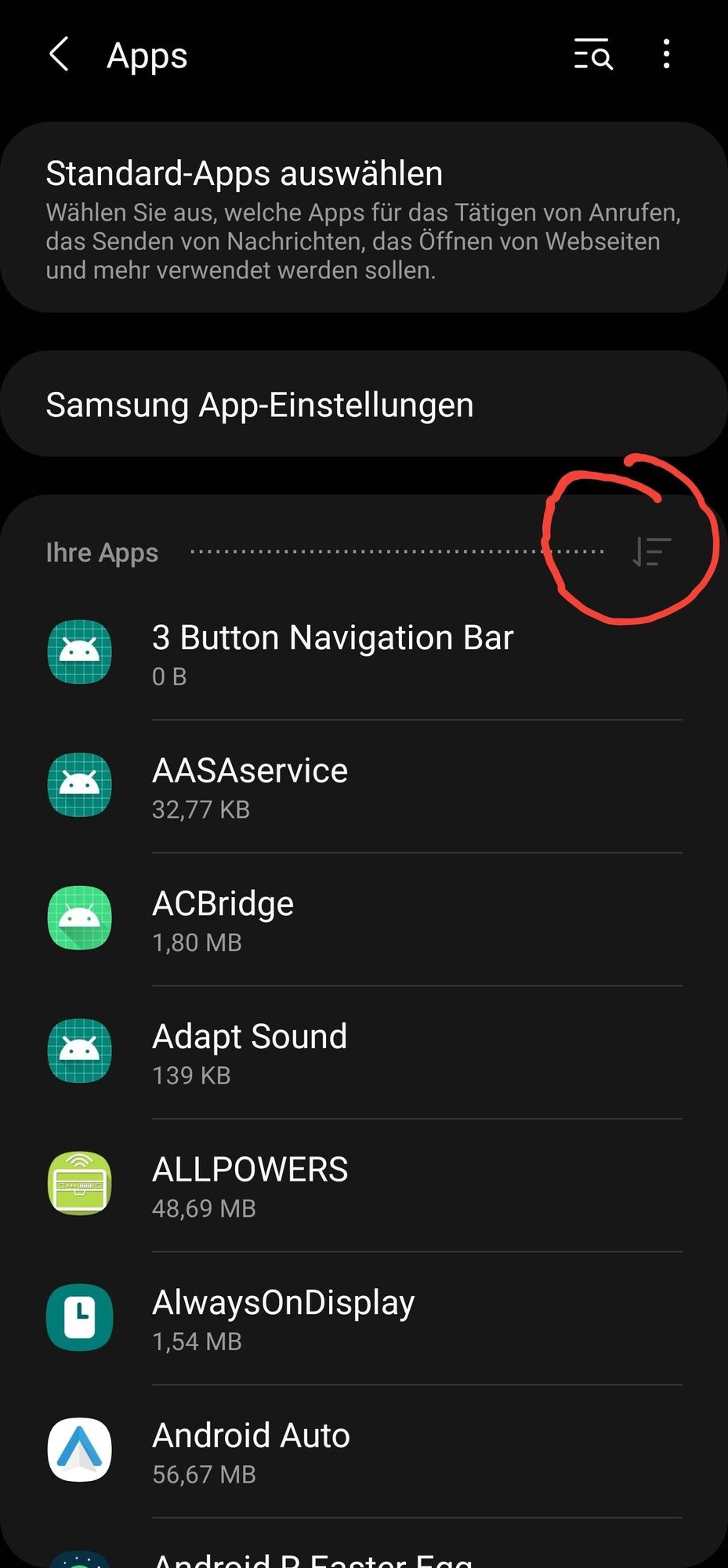

    Um dir die Systemanwendungen anzeigen zu lassen, musst du auf folgendes Symbol tippen (rot umkreist) und anschließend die entsprechende Option aktivieren
    Habe die App gestoppt! Anzeige ist bis jetzt nicht mehr erschienen :) Hoffe es hat geklappt!! Danke für den Tipp!!
