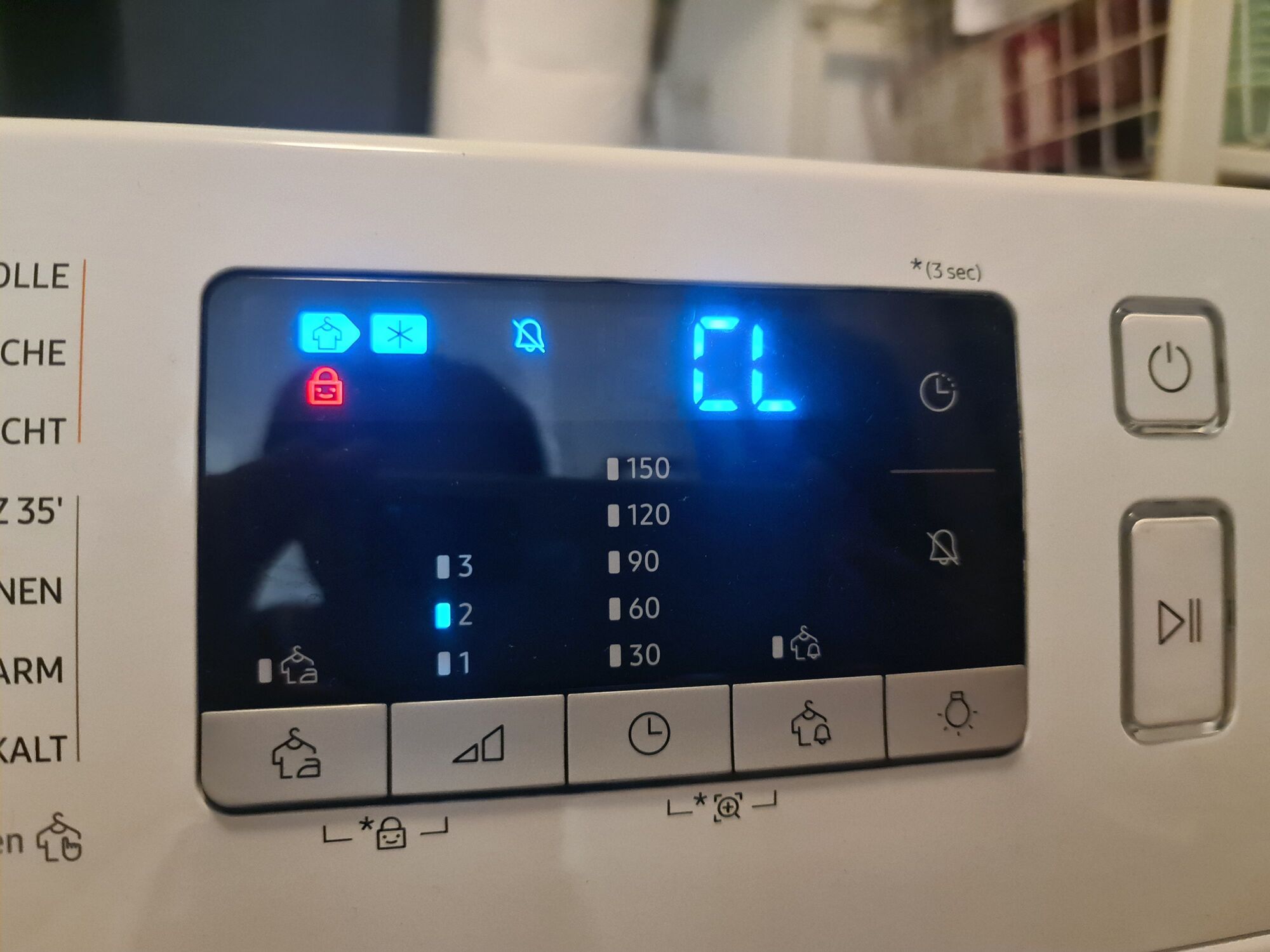

Fehlermeldung "CL", Wärmepumpen trockner
Hilfe bei einer Fehlermeldung ( Samsung Wärmepumpen trockner)
Unser trockner zeigt seit heute morgen da hier an und piept durchgehend. Sieb ist sauber gemacht worden.. hat jemand eine idee was das sein kann? Wir finden dazu in der Bedienungsanleitung nichts..
    L: @Svenja
    Eigentlich bedeutet es Wasserverlust.
    Prüfe mal kurz Deine Anschlüsse.
    Ist da alles perfekt?
    Sind Deine Anschlüsse eventuell etwas " runtergefallen " ?
    Ist irgendwo was Nass?
    Auch unterhalb der Maschine mal schauen.
    Hi,
    hatte heute genau das selbe Problem. Stellt sich heraus es war nur die Kindersicherung drin. Einfach nur die zwei silbernen Knöpfe drücken ganz links (t-Shirt mit Bügel und Stufeneinstellung ) für 3 sek. während die Tür zu ist und alles läuft wieder ganz normal;)
