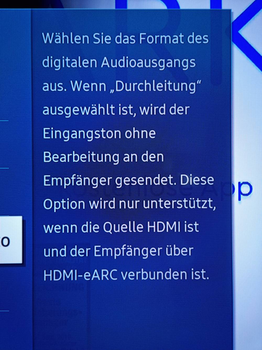

Doch. Der TV erkennt ja was die Soundbar wiedergeben kann und reicht das an den Player weiter. Der TV reicht alle Formate weiter. Auch die die er nicht wiedergeben kann. Voraussetzung ist natürlich dass das wie auf dem Bild angeschlossen ist. Also die Soundbar über eARC
Bei mir reicht der TV den Ton zu einem Denon AVR weiter. In 7.1 HiRes Audio mit 192khz 24bit. Das kann der TV natürlich auch nicht abspielen. *1f642.png*
achso noch ein Punkt. Da der TV die Soundbar ja als Audiogerät erkennt und weiß was die für Formate abspielen kann laufen die Apps auf dem TV wie prime und Netflix dann natürlich auch mit dem entsprechenden Ton den die Soundbar kann.
