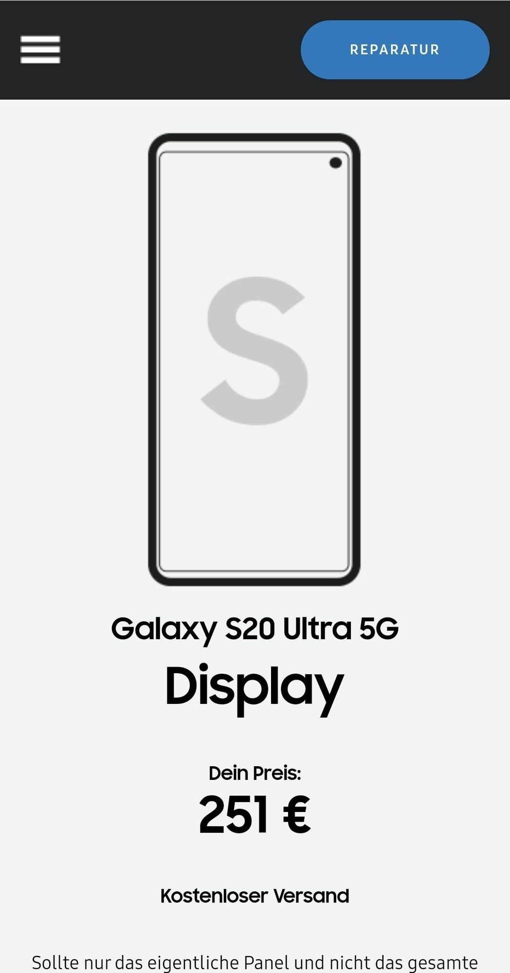

Ist man nicht zufrieden oder nervt ist der Displaytausch perfekt.
Bei Samsung kostet der Displaytausch, außerhalb der Garantie, 251€.
Ich habe mal gehört, man soll sich ein komplett weißes Bild über den ganzen Screen ziehen, das Display auf volle *1f955.png* stellen und 10-15 Minuten liegenlassen, gern auch länger. Dies mindert zumindest, dass man es nicht mehr sooo sehr sieht. Vollständig wegbekommen wirst es aber nicht mehr, da sich ein Bild in dein Panel eingebrannt hat. Eine Reparatur zum von L: @judgeandy genannten Preis wäre natürlich möglich, dann ist es ja ein neues Display. :great:
