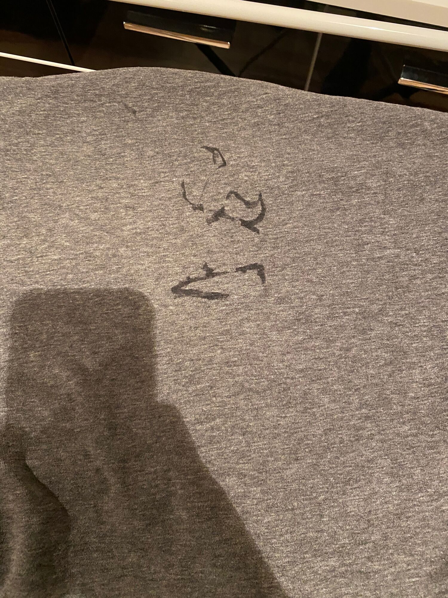

Ich habe eine Samsung AdWash Waschmaschine (WW7EK44205W), war auch wirklich begeistert von dieser Maschine, gekauft 04/20.
Doch seit einiger Zeit habe ich immer wieder dunkle Flecken oder Streifen in der Wäsche.
Gewaschen wird mit fast allen Programmen und es ist auch egal bei welcher Temperatur, die Flecken treten immer mal wieder auf, also nicht festzulegen auf ein bestimmtes Programm.
Waschmittel wurde auch schon verändert, Weichspüler benutze ich keinen.
Die Flecken gehen großteils, nach Bearbeitung und nochmaligem Waschen wieder raus, aber es ist nicht Sinn der Sache, nochmal zu waschen!
Ich habe eine 2. ganz günstige Maschine für Wäsche die dreckig ist, also Arbeitsklamotten von meinem Mann etc., also wirkliche Dreckwäsche wird mit der Maschine nicht gewaschen.
Trommelreinigungsprogramm, Reinigung Flusensieb, Gummis etc. wird regelmäßig gemacht.
Habe mich dann mal an den Kundendienst gewendet, dieser hat mir dann mitgeteilt, dass es eine chemische Reaktion wäre mit Waschmittel und Shampoo oder so was, wo der Stoff „Polyquaternium“ drin wäre. Habe ich geschaut, habe ich nicht. Der nächste im Kundendienst wollte mir dann einen Techniker vorbei schicken, wenn der allerdings nichts findet, trage ich die Kosten. Da dieser Techniker eine Anfahrt von ca 60km hat und ich am Ende den noch bezahlen muss, habe ich mich selbst auf die Suche gemacht. Habe dann den Gummi der Trommel mal von innen gereinigt und genau diese Flecken auf meinem Lappen gehabt, super hab ich gedacht, Fehler gefunden. Nein die Flecken waren wieder da. Daraufhin habe ich mal den Schlauch zur Pumpe und zum Flusensieb angeschaut, alles voll mit dieser dunklen Schlammartigen Substanz. Das alles gereinigt und weiter gewaschen, kam nach ca. 6 Maschinen 60 und 40 Grad Wäsche wieder.
Jetzt bin ich so weit, dass ich sage, weg mit der Maschine und nie mehr Samsung! Obwohl ich an Anfang wirklich zufrieden war.
hat jemand vielleicht noch ne Idee?*1f60f.png*
Hier mal ein paar Beispielbilder:

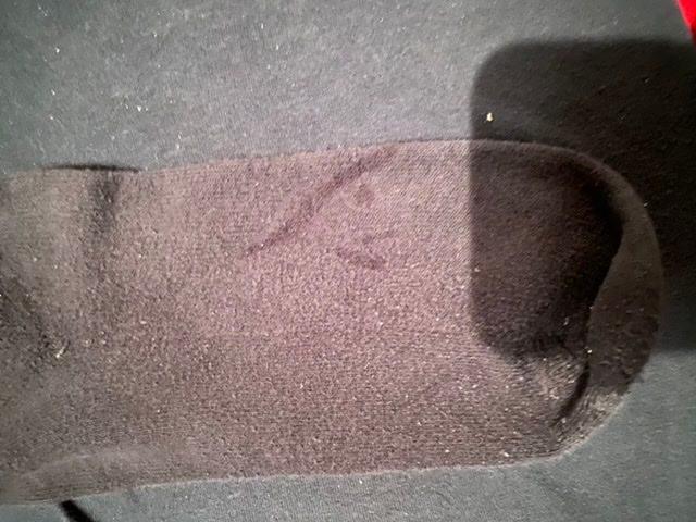

Hab die Bilder jetzt nur gerade gemacht, von der dunklen Wäsche. Hatte es schon bei Bettwäsche, Handtücher, helle Wäsche, Gardinen, also bei allen Vorgängen, nur nie Bilder gemacht.
